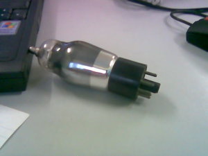

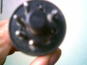

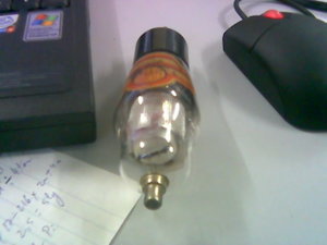

    * Con đầu tiên em phân vân giữa con 36 và con 77 , nếu muốn chính xác bác chụp cái chân
    * Con thứ hai cũng phân vân giữa 6f8 và 6j7 , phải xem lại chân :lol: :lol:

    chào bác con của fivre là 6j7
    con con lại không rõ nhưng em đoán là 3 cực
    bác có 1 trong hai loại đó không thì áo cho em nhé
    cảm ơn bác

    nó đây

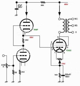

    Bác có đèn gì làm đầu rồi để em thiết kế cho. Dưới đây là cái bóng tương đương FD422 em làm năm ngoái.

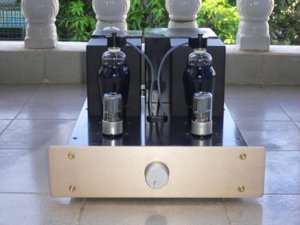

    Ủa, tuyệt phẩm của bác có 2 dây trên đầu để làm gì vậy ???

    Thì đây là topic bóng có núm mà nị, đặc điểm của anh có núm là phải có cái dây đó để bịt cái núm nó nại chứ không thì không xài được.

    ơ topic này là bóng có núm, thì phải có cái gì móc vô vái núm đó chứ bác ?
    6SN7 thì hơi thiếu gain đó bác, phải chơi 6SL7 thôi. Nếu bác vẫn thích 6SN7 thì làm cái mạch i xì như Audionote quest là xong.

    Em hỏi thiệt tình mà ! Ý em là 2 cái dây dùng để trang trí hay có công dụng gì? Chống nhiễu chẳng hạn...

    Bác nhìn trên sơ đồ của em có cái chữ N là cái núm đó.

    Cảm ơn bác Via nhiều lắm! Biến trở nối chân 1 với 5 mấy ôm vậy bác ? Bác cho em xin phần nguồn luôn cho đủ bộ ạ !

    Cái 2E22 này có Uak=250V ở chế độ 3 cực. Mạch của bác VIA là mạch nối tầng trực tiếp thì mới cần B+ đến 450V. Còn nếu nguồn của bác thấp thì có thể dùng nối tầng tụ, B+ khoảng 290V là đủ.

    Còn cái biến trở nối chân 1 và 5 không biết là mấy ôm đây ???Chị có thể giải đáp dùm được không ạ :!:

    Cái đó gọi là biến trở chỉnh hum, 100 ohm hay 50 ohm đều được.
