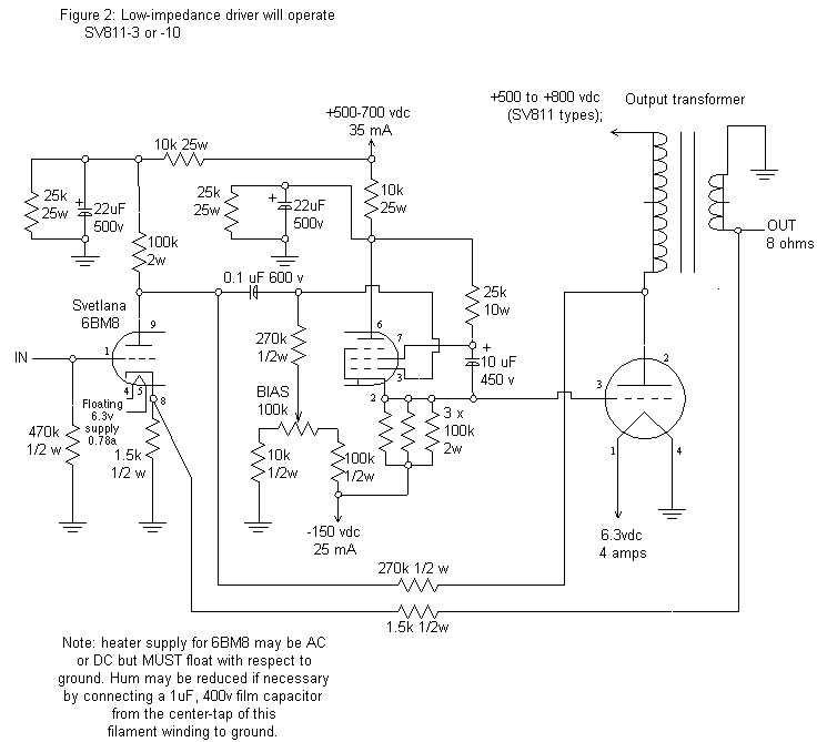

Vì bác TT không khoái chơi biến áp nối tầng nên phải có 1 trong 2 cặp như của em cầm hồi trưa đó. Sơ đồ đại loại như sau :
