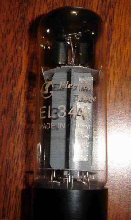

    Chào các bác
    Em vừa mua được cặp bóng này bị sóa mất chữ made in ..
    Em không biết nó của hãng nào, nước nào sx
    Nhờ các bác chỉ giúp

    Hình của em nó đó nhờ các bác chỉ giúp

    Cái này là EL34 của anh Khựa.

    Hị hị ! Em vừa đoán mò là đèn Mỹ mới chít chứ nị.
    Thật ra thì cái khoản này đối với thợ đèn ,họ chỉ nhìn cấu tạo các bản cực bên trong là biết đèn của nước nào sản xuất rồi.Mà bác Dzê phán thì khỏi phải bàn nhiều ./

    Cảm ơn bác
    Nhưng không biết cái biểu tượng đấy là của hãng nào vậy. Hình như anh khựa cũng có mấy hãng thì phải

    Loại này không biết nghe được không bác?

    Nhìn cái Logo thì em nghĩ nó của hảng shuguang
    http://enshuguangtubes.chsee.com/oldchs ... comID=3640

    Loại này nghe được nhưng không hay bằng của JJ Tesla, Svetlana "C". So với bóng RFT của Đông Đức cũ và Tesla cũ thì bóng anh Khựa này còn thua khá xa. Âm thanh cho dân HiEnd có thể nhiều người thích hơn so với Sovtek hay EH.
    Tuy nhiên điều quan trọng là bóng Khựa này đừng nên chạy điện thế trên 500V và công suất tiêu tán thường thấp hơn hơn Âu Mỹ khi xưa nên thay thế cho bóng Âu Mỹ cho 1 thiết kế có sẵn thường phải giảm dòng tĩnh xuống gần phân nửa nếu không nó dễ đỏ bản cực lắm. Vì giảm dòng tĩnh đôi khi cũng là lý giải âm thanh sẽ có thể không hay nữa.

    EL 34 thì em chưa chơi chứ 300B của Electron Tube thì ... ai đưa là em đập :lol:

    Nhìn Logo biết ngay là shuguang . Của Trung Quốc đấy

    Kết luận cuối cùng là bóng tàu khựa,
    cả dòng đầy đủ là:
    MADE IN CHINA
