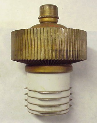

    Qua một nguồn tin ẩn danh , được biết có một con ngoáo ộp nặng ký đe dọa SUMO 2009 sắp tới với điều kiện nó chịu xuất đầu lộ diện:

    nếu có thông tin thêm amply này, xin pót tiếp cho các bạn tham khảo:

    Báo cáo với bác, em thấy 3 cái ảnh, mỗi cái vài loại bóng khác nhau, vậy tóm lại Khủng long này thuộc cái giống gì ạ?

    4cx150

    Mấy cái bóng này thuộc thời kỳ cuối của tube. Có 1 hãng làm rồi, nhét bóng trong 2 cái hộp oil, làm mát đối lưu. Không biết có phải do phối ghép chưa chuẩn hay sao, nhưng đem đi triển lãm bị chê quá chừng. Hy vọng người Việt làm nghe hay.

    Không biết em có nhầm không, những những bóng ceramic dòng 3CX, 4CX... không được gọi là bóng planar, và càng không phải plana.

    Những loại đèn Gốm dạng này người ta gọi chúng là Đèn cực phẳng, tất cả các loại đèn ra đời trước nó thường là vỏ bằng thủy tinh và có các bản cực hình ống trụ hoặc hình ống elip, ở loại đèn Gốm này thì tất cả các bản cực đều ở dạng tấm phẳng.

    Các con này như trong hình , bao gồm ГУ74, CX250, và QE04/1000 hay QE04/10xx-con đèn to thủy tinh
    Con đèn to thủy tinh mình không nhớ chính xác, mình có 10 con này từ năm 2002 của VALVO, RCA, MULLAR . . .
    Mấy con ГУ74,4CXxxx , thường được gọi là Cylindrical coxial leads . . . khi hoạt động , BUỘC PHẢI DÙNG TẢN NHIỆT TÍCH CỰC , tức quạt gió ( Air forced ) .
    Mình đã thử chạy không chính thức một số loại tương tự ГИ-22, ГИ-70 : không quạt gió chỉ đượ chỉ được phép áp thấp , dòng thấp , nếu để áp cao lên , Bias chỉ cần biến đông một chút , nóng rất nhanh và chết đèn . Nếu có quạt gió đủ , chạy Ua cao , Bias khá nhỏ , công suất ra rất lớn . Các đèn Cylindrical coxial leads thường dúng trong các khối Radar nhỏ , thường thiết kế ở dạng Small Rack , có buồng quạt gió riêng dẫn khí tích cực bằng ống thổi vào đèn .
    Nếu các bạn muốn lắp loại Cylindrical coxial leads này và dùng gió , một chút kinh nghiệm nhỏ , nên tìm ГC-65Б , Uak 800 VDC , Ugk= -7 VDC , lý thuyết ra được 16-18W Single Ended . Chỉ có điều dùng nó buổi tối , tiếng quạt quay hơi ồn . và cánh tản nhiệt phải che chắn thật kỹ để tránh điện áp cao lộ thiên ra .
    Điều lợi thế nhất là đen này CHẾT vẫn bán được khoảng 250.000 VND do có vàng bên trong . :? Bác nào kiếm được một bộ Complet của nó , phần dẫn tín hiệu vào lưới là một tấm đồng đây 0.6 , mạ bạc kích cỡ 8*15 , làm Jack loa càng cua thì tuyệt vời .
    Mấy con đèn thủy tinh to khia là Direct Heater Pentode , áp rất cao , chân cẳng khó tìm lắm . Mình có đúng 2 cái đế , để ngắm .
