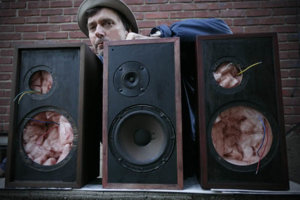

    Các Bác cho hỏi : bông lót thùng loa Ar4 có cần nhét kín cả thùng không ? hay là chỉ cần nhét chủ yếu ở phần loa Bass ? Cặp Ar4 của mình khui ra thấy bông bị vụn ra nhiều , nếu bỏ đi sợ ảnh hưởng đến tiếng Bass mà thêm vào phần vụn thì không có bông dư ở ngoài , mình định lấy mấy miếng mút khoảng 3cm lót sát thùng loa , còn phần bông thủy tinh còn lại nhét kín ở phần loa Bass . Các Bác thấy vậy có được không ? Mình chỉ sợ kín quá nó thở không nổi ? :lol: .
  7. nguyenlan
    nguyenlan Advanced Member
    11/8/08
    639
    146
    Q.12 - Hồ chí Minh

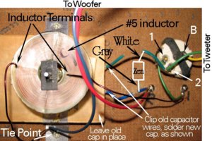

    Mò trên mạng thấy nhồi bông thủy tinh ( fiberglass ) cho AR4 như sau :
    Early AR-4x: AR-#4 woofer coil-- 18 oz. (511 gr.) fiberglass or 1.7 lb./cu-ft.
    Later AR-4x: AR-#5 woofer coil-- 12 oz. (340 gr.) fiberglass or 1.15 lb./cu-ft
  8. TRUNGDIYLOA
    TRUNGDIYLOA Advanced Member
    13/3/08
    330
    #4, #5 là cuộn cảm loa bass. #4=0,88 mH, #5=1,2 mH.
    Bông trong thùng AR4x đây bác
    Tansonnguyen likes this.

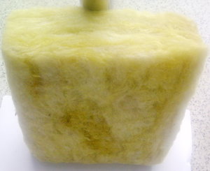

  20. Pointed
    Pointed Advanced Member
    1/12/08
    2.557
    66
    Em nghĩ cái làm số (3) và (4) có hiệu quả khác nhau là do nó khác nhau ở tỷ trọng và mật độ sợi bông trên một đơn vị thể tích. BÁc dùng bông thủy tinh (1) cho vào túi gì vậy?
    Mấy anh làm đồ nội thất, vách vp cần cách âm tốt, giá cao thì hay dùng món này; bông đá tỷ trọng cao (cái em chụp hình là tỷ trong 60) trông khá giống ông thủ tinh nhưng sợi đk lớn hơn, chiều dài sợi ngắn hơn, ròn, nặng hơn bông thủy tinh nên khi bóc, xé thì sẽ gãy vụn ra và rơi xuống chứ không bay lung tung. Dính vào tay thì gây ngứa không kém. Món này em nghĩ lấy vải nỷ mỏng may thành túi rồi cho nó vào , trước khu cho vào túi chịu khó giũ đập vài phát cho vụn rơi ra rồi đốt bề mặt bằng đèn khò ga thì giảm được ảnh hưởng sức khỏe tương đối :p

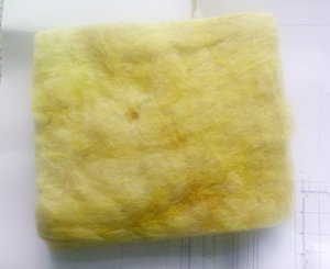

  24. Wanderer Cowboy
    Wanderer Cowboy Advanced Member
    14/2/12
    852
    Loại màu nâu sẫm em mua ở Kim Thiên Phúc SG loại tỷ trọng 100kg nhưng ko dùng, em thích loại đợt đầu em mua loại của khựa sợi cứng bay bụi loại màu vàng hơn. Loại này mua ở tieuam.com .....cho bass hay hơn
    Em lại cũng định hỏi bác chỗ mua bông như trong hình. Em thấy loịa này sợi có vẻ cứng và xốp hơn tất cả 3 loại bông đá em đang có

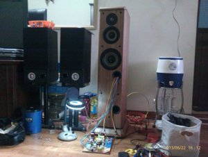

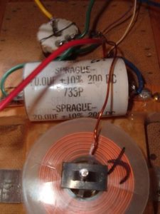

  25. BadboyHIA
    BadboyHIA Advanced Member
    11/1/13
    679
    26
    Badboy:
    Bác ui!!!
    Thực ra nói là chém cũng không "HẲN" đâu bác; e dùng phần mền TRUE RTA trên máy Laptop (mô phỏng máy phát tần số mẫu và đầu dò là Micrro áp điện (loại thông dụng sẵn có)
    1. Đặt phát mẫu tại 300Hz - mức công suất mô phỏng 80dB (nối vào AMP) và đặt ngưỡng trên Volume (vạch đánh dấu mức CS của AMP) nó cũng tương đối thôi...hị...hị nối AMP vào thùng loa đang thử nghiệm - Đặt đầu do cách loa 1m + độ cao đầu dò 1m (Đóng hết các cửa sổ + cửa ra vào - đuổi trẻ con ra ngoài ...hị ...hị... Trẻ con .... Biết gì mà ngồi hóng ...Hả...Hả)..Bật AMP và test.
    2. Điều chỉnh máy phát mẫu tần số trên Laptop (Mô phỏng nha) và nhìn mức tín hiệu hiển thi đáp ứng của đầu dò qua Osilocope (cúng mô phỏng nha) nhưng đáp úng của tín hiệu hiển thị là thật "Đóa" mức hiện thị nháy loằng ngoằng giữa 1dB và 2dB nên em "Chém" nó suy hao khoảng 1dB tại điểm tần số 300Hz;
    3. Đây là làm thực nghiệm tại gia (DIY) không có điều kiện để làm trong LAB. Nhưng nhìn thấy - nghe thấy (cho ta biết là nó thay đổi có định lượng) Với em là OK !!!
    Hê ...hê. ... sau này có nhiều " Xiền " sẽ TEST theo cách khác (Chính qui hơn) Nhưng bi giờ: "NHÀ EM MỚI TIẾN ĐẾN MỨC SẮP CÓ ĐIỀU KIỆN " nên có cái nghe - xem là được Gòi; Tăng các bác cái ảnh em đương cân chỉnh C ...oss...Oveo..
    Kính các Bác
