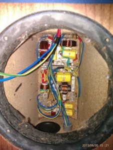

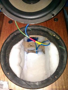

    Trước em làm thùng cho fortex 208 E sigma .lót thôi rồi đủ kiểu các loại vẫn um um nghe tức tai quá .mấy lần chán quá pó tay cho vào kho nhưng trong lòng thì ấm ức .cuối cùng vẫn phải dùng bông thủy tinh cho vào vỏ gối kéo khoá kín mít cho an toàn .em đảm bảo chỉ có bông thủy tinh mới hết um um .

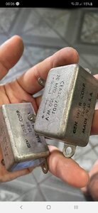

    Bác cho em hỏi loa ar4 bao nhiêu vol vậy bác,và cặp tụ này 40uf 150v này dùng có ổn không bác
  13. Mr bi
    Mr bi Advanced Member
    13/5/21
    123
    Cứ mua tụ tầm 150v là ok rồi bác, 100v cũng dư sức rồi.
    Mà tụ đời mới bây giờ toàn volcao, nên ko quan tam lắm,
    Tansonnguyen likes this.
