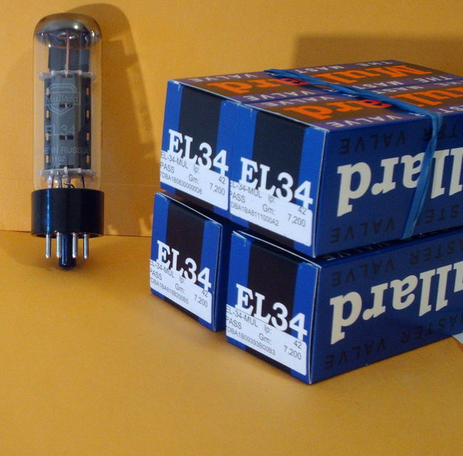

    Các bác cho em hỏi EL34 Mulard có SX tại Nga không a ? Em thấy có 1 shop nói có loại SX ở Nga không biết chất âm có kém nhiều so với SX tại Anh không ?

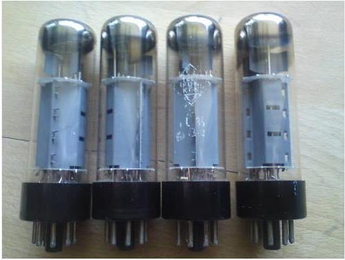

    Các bác cho em hỏi đây có phải là EL34 do telefunken sản xuất không ạ.
    Em cám ơn các bác.

    Cây này của E-Ép-Tê do Đông Đức sx ... Tè-le-phun-ken chỉ đóng mạc lại mà thôi ...
