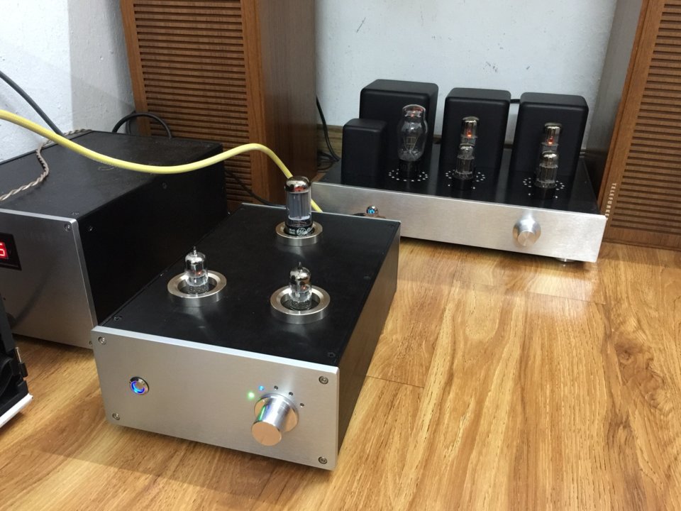

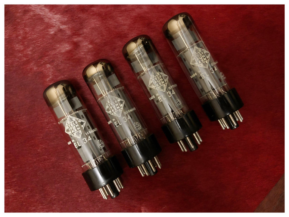

    mình nâng cấp Ampli AIR TIGHT 1 dư 4 bóng el34 của máy còn logo rỏ chỉ số mạnh cân vì nâng cấp bóng telefulken dư ai cần liên hệ 0908633212 5,5tr miễn trã giá khỏi mất tg

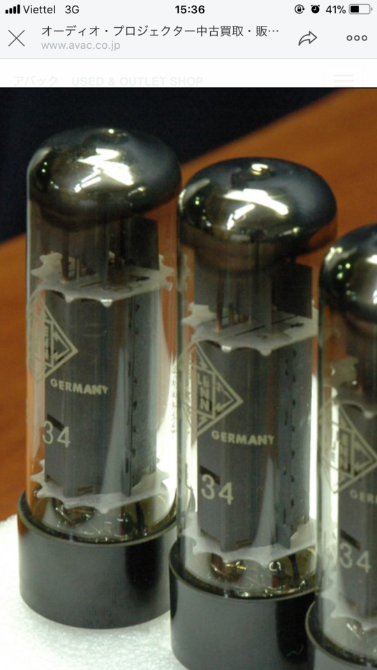

    Các Bác nào đi ngang qua biết chỉ giúp E với .
    Bóng TELEFUNKEN EL34 này là loại như thế nào nhỉ ? E tìm hiểu qua mà không hiểu tý gì cả vì EL34 này quá nhiều loại .

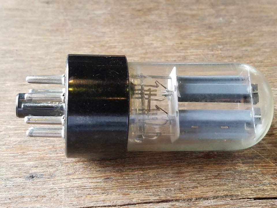

    Dear các bác
    Em mới bập vào con X10 của Thi Văn. Nay mún thay 02 bóng như hình. Các bác tư vấn giùm em thay cặp nào, chất âm ra sao ạ. Thú thật em k bít bóng này co phải 12au7 k. Các bác giúp em.

    Tra cấu hình gốc là biết liền!
  14. Tuanhan
    Tuanhan New Member
    17/10/18
    A vâng. Em đang muốn thay 02 con khác bác ah, mà k biết mua loại bóng nào. E nghe nhạc bass nhìu bác ah.
  15. newpower
    newpower Advanced Member
    8/4/09
    1.761
    81
    02 bóng 6H8 của Nga đó bác ơi kiếm 01 cặp 6SN7 độc dược thay vào là ngon

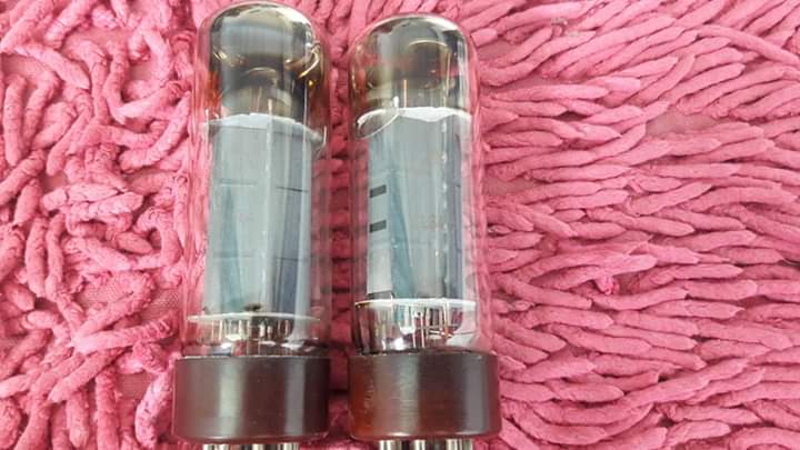

    FB_IMG_1542284677198.jpg chào các bác! Các bác cho em hỏi bóng này của hãng nào làm & ở đâu ạ, vì mất hết chữ số. Em cảm ơn các bác!

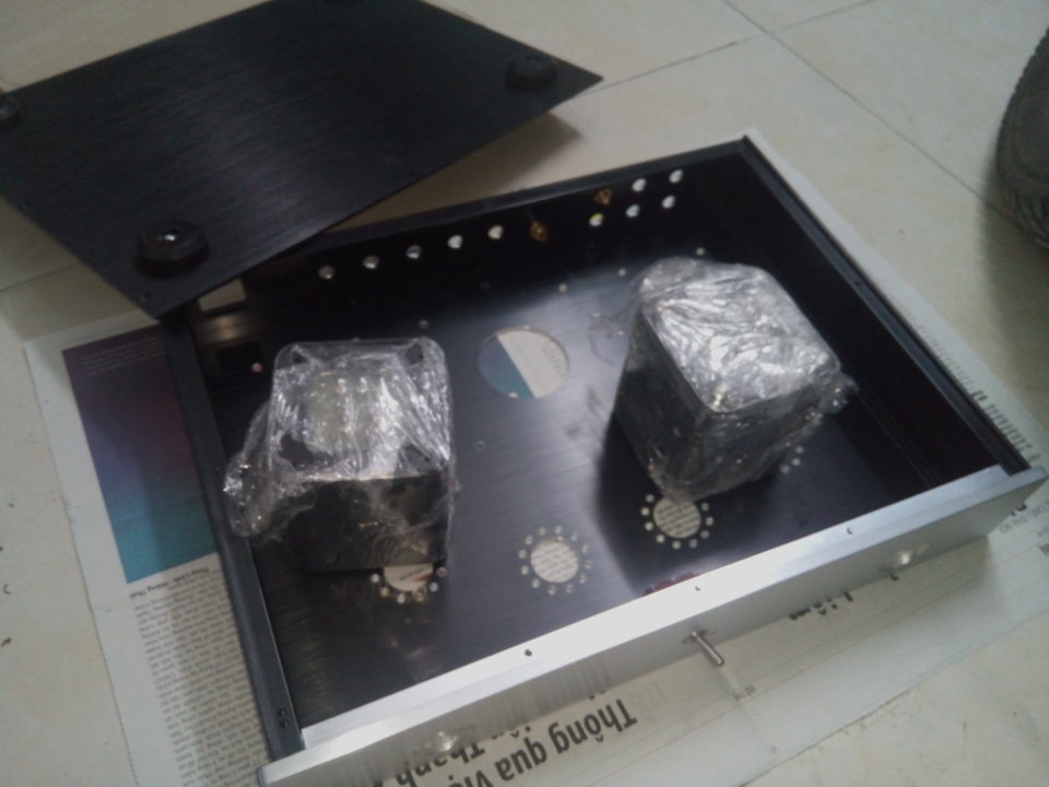

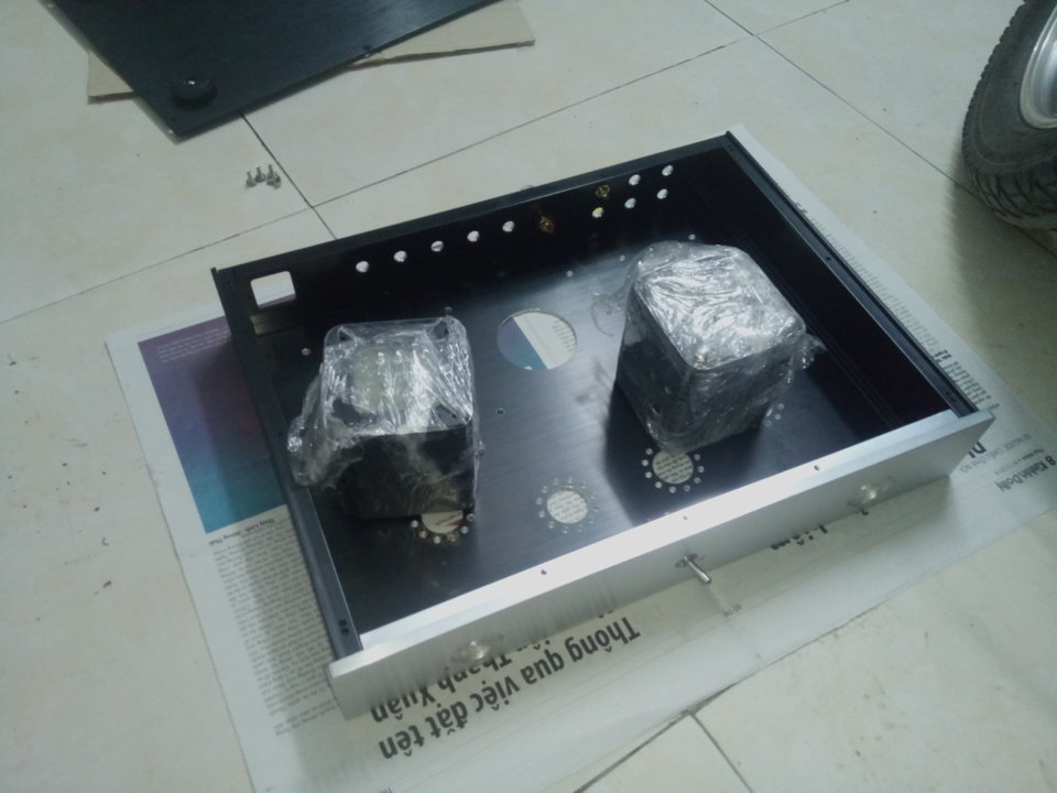

    Hôm nay trời lạnh đột xuất lại mưa gió, không ai mượn việc chẳng biết làm gì đọc thấy l34 hay thì thử tý....

    Và rồi hý hoáy một lúc cũng ra được cái hình này....

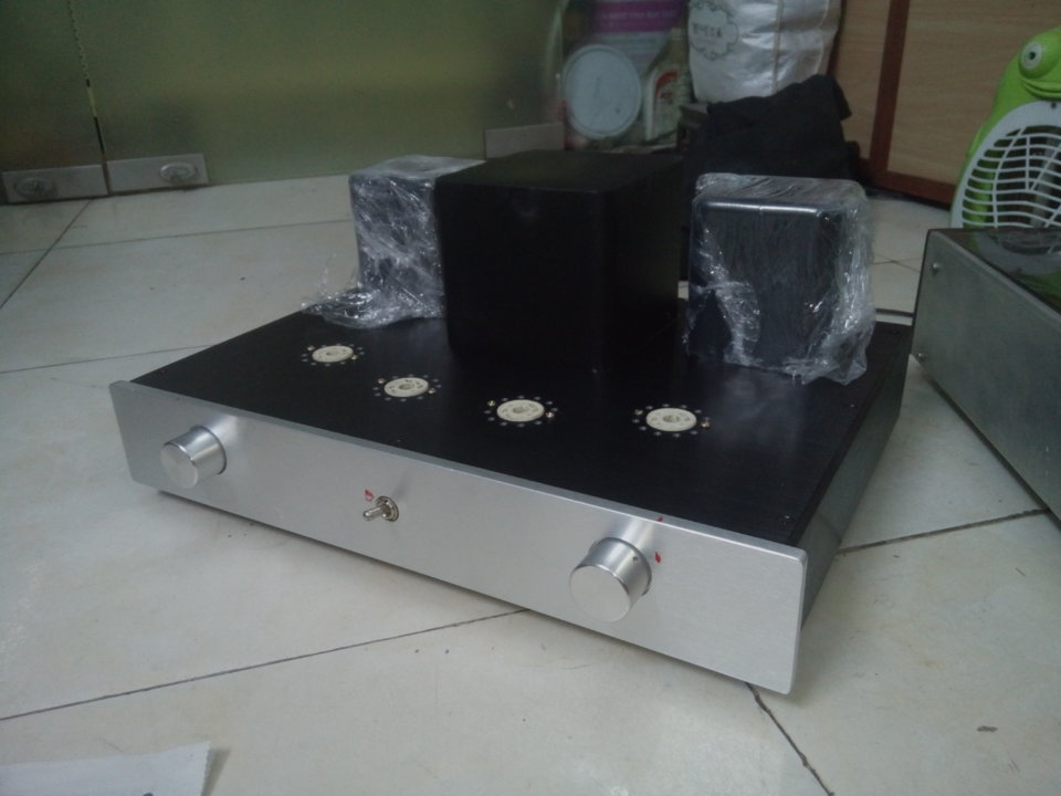

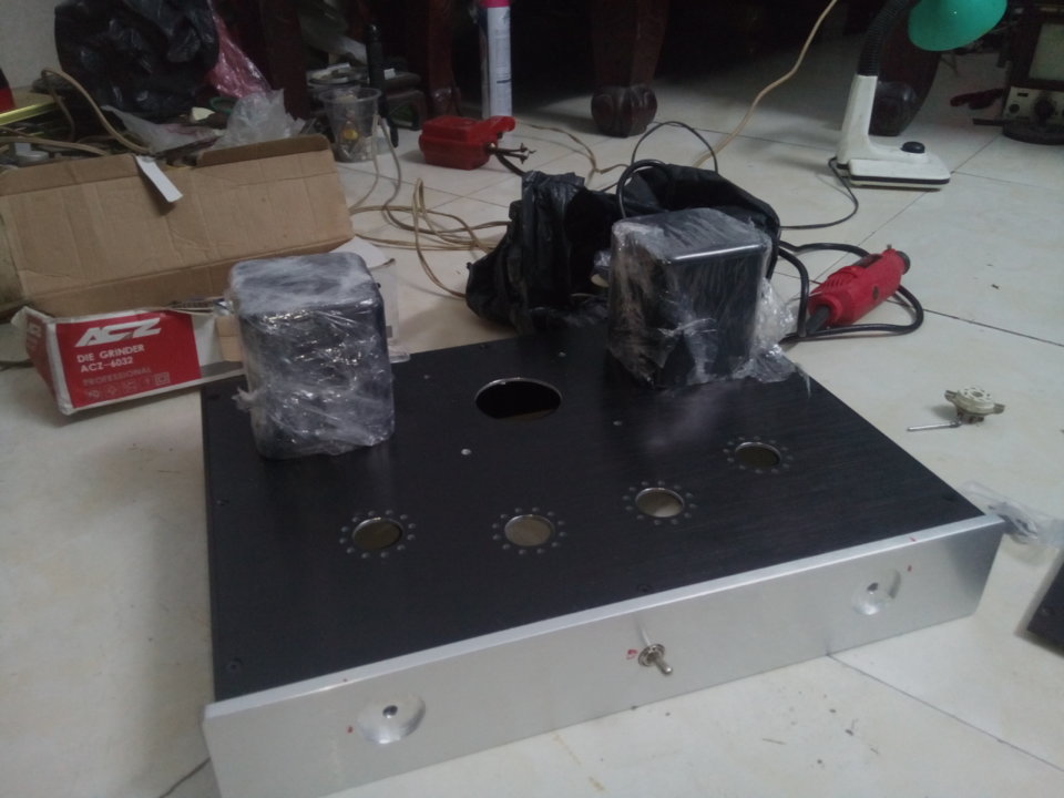

    Hôm rồi làm con L34 để sưởi ấm những ngày đông ở miền Bắc...
    Gióng khung dựng hình ra được cái này...
    Sau khi cắm bóng nó hoạt động...

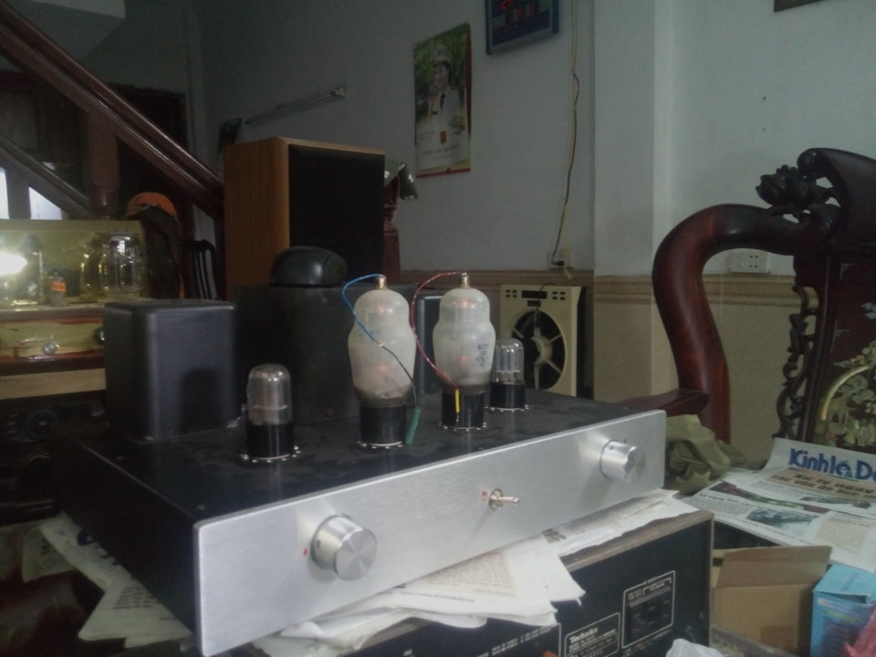

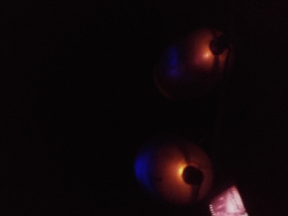

    Hôm nay tự dưng nhặt được mấy quả bóng có Vú.... Thôi thì tiện mỏ hàn không có việc hàn hàn nối nối sửa tý phần chân bóng L34 cho chạy thử xem bóng này còn hoạt động không.... Hoạt động thì tiếng nó ra nghe ra sao...
    Không ngờ nó hót chưa cần núm Vú và trong tình trạng như trên nó kêu cũng rất có hồn cùng sức mạnh...
    Thôi kệ nó không cần lau chùi bóng làm gì để thế lại hay.... Cố mai kiếm hai núm vú cùng sợi dây xịn xịn tý cho em nó khỏi sấu hổ...
    Mời một chuyên gia nghe Thanh Thúy đến cho nghe vài bài của Thanh Thúy nghe xong chuyên gia không muốn đứng dậy ra về nữa...

    Sáng nay tắt đèn nghe nhạc thử bằng cặp đèn có vú chợt phát hiện ra cặp đó còn rất mới chưa dùng lần nào khí trong đèn vẫn chưa bị đốt hết đèn vẫn còn màu tim tím của khí thừa...
    Chỉ tội mỗi hình thức vỏ thì quá xấu xấu bẩn bẩn mà thôi... Công suất cho ra hiện không đắn đo...

    Dear bác
    TELEFUNKEN EL34 nếu đúng nguyên bản tất nhiên sẽ tốt, bạn quan sát cái logo in theo đèn xem đúng đồ xin không, về diểm này, khg phải là không lam giả đc nhưng nên quan sát kỹ vì các đèn trc đây in ấn không quá đẹp, long lanh đâu. Thường nc sơn sau thời gian sẽ rạn đi. Nhiều đèn mới làm nhái tên tuổi bây giờ in ấn rát đẹp, vỏ giấy long trọng nhưng chất lượng khó bàn lắm.
    Tôi trc đây cắm EL34 của TUNGRAM cũ nghe phải nói là tuyệt chả kém nhiều so với Siemens. Hiện còn 4 quả mà khg nhớ để chổ nào vì khá nhiều đèn
    Kinh nghiệm thực tế bác mua đèn cũ tên tuối thì hay nhưng nếu khg may mua đèn quá cũ, chjay 1 tg nó xuống cấp cũng khổ lắm vì mua tiền khg ít do tên tuối mà
    Cach thực dụng nhất là đo áp cấp cho Anode đèn đnag là bao nhiêu, từ đó tìm các đèn tương đương thay vào NẾU đèn tương đương đó chất lượng mới. Ly do là EL34 thường khai thác miền áp rộng ( PP có máy chạy tơi 600VDC ) nhưng khg phải máy nào cũng lựa chọn vậy. Nếu áp 400VDC, nhiều đèn thay thế đc ( chỉnh một chút ) mà chất âm chấp nhận đc, như thế kinh tế hơn

    Cái này là 6П7C, phiên bản áp cao của 6П3C, có gì đặc biệt đâu, đèn này tôi chơi mãi từ 2004, ý định lắp vafp con APmli Lioa 6550 PP trc đây

    À chủ yếu là kiểm tra mạch pre tầng trước cùng opt một thể bạn ạ...
    Vì chỉ mất công hàn hàn nối nối tý...
    Và con bóng đó cũng nhân tiện nghe tiếng xem nó ra có đáng được quan tâm không....
