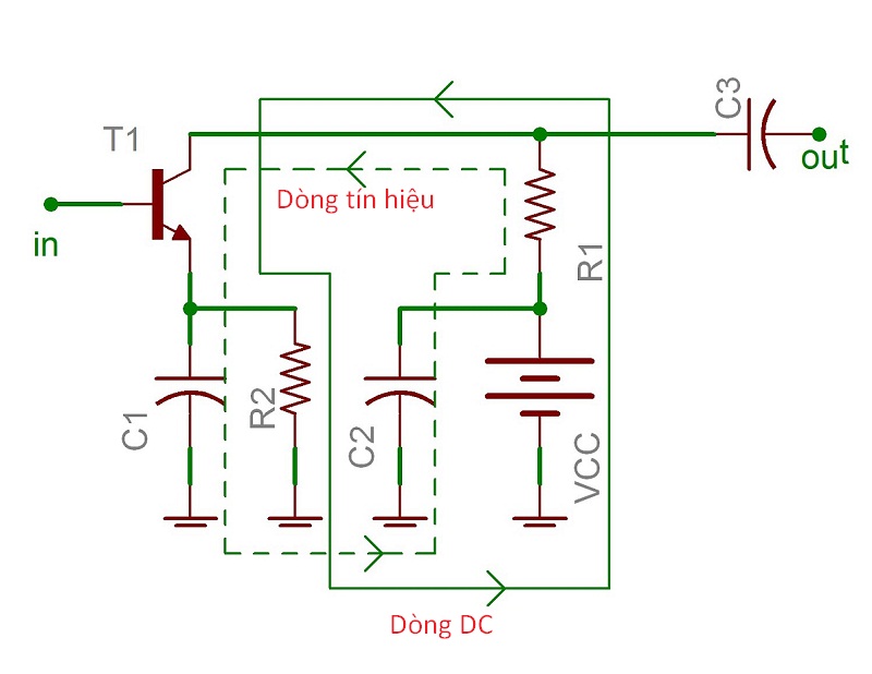

    Chào các bác,
    Trong mạch KĐ có hai loại dòng điện: Dòng điện DC và dòng điện tín hiệu.
    Hai dòng điện này đi theo theo 2 đường khác nhau (hình) chúng tạo thành vòng khép kín (loop).
    Thông thường ta chỉ chú ý đến dòng điện DC nhưng thật ra dòng điện tín hiệu quan trọng hơn vì nó là cái ta cần. Khi ráp ampli bằng cách đấu dây point to point hay vẽ mạch in nếu ta "dọn" đường cho nó đi tốt thì kết quả tốt và ngược lại.
    Nguyên tắc là phải làm sao cho vòng loop của dòng điện tín hiệu càng nhỏ càng tốt để dòng điện tín hiệu ngắn nhất, lúc đó các thành phần ký sinh có hại trên dây dẫn như L,R,C là nhỏ nhất, đồng thời nhiễu từ bên ngoài cũng khó tác động vô -> bảo toàn tín hiệu tốt nhất.
    Tụ điện đang đóng vai trò rất quan trọng đây thành ra tụ tốt bao giờ cũng mắc :lol:
    Best regards,
