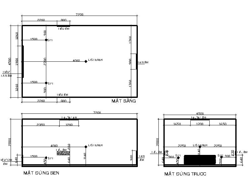

    Phòng của một bác có tỷ lệ kích thước như sau : 7,2 x 4,5 x 3,4.
    1. Đưa về tỷ lệ vàng : 7,2 x 4,32 x 2,88.
    - chiều ngang hơi dư một chút (4,5 - 4,32)=0.18m=> có thể giữ nguyên hoặc làm hệ thống kệ dày 18cm sát vách tường để làm kệ CD.
    - Chiều cao dư (3,4 - 2,88) = 0,52m => phải hạ trần bằng thach cao hoặc thả tấm tán âm.
    2. Tính vị trí đặt loa :
    a. Vị trí loa : tâm loa bass cách tường bên 0,9m, cách tường trước mặt 1,5m, cách mặt đất 0,45 - 0,5m.
    b. Vị trí ngồi cách tường trước mặt 4m, tai cách đất 1,14m.
    3. Tiêu tán âm :
    a. Trần hạ chiều cao còn 2,88m. Tiêu âm.
    b. Tường đối diện (sau loa). tiêu/tán âm.
    c. Sàn tiêu/tán âm.
    d. Tường 2 bên : hút âm càng nhiều càng tốt tại vị trí như sau :
    Chúc bác như ý.

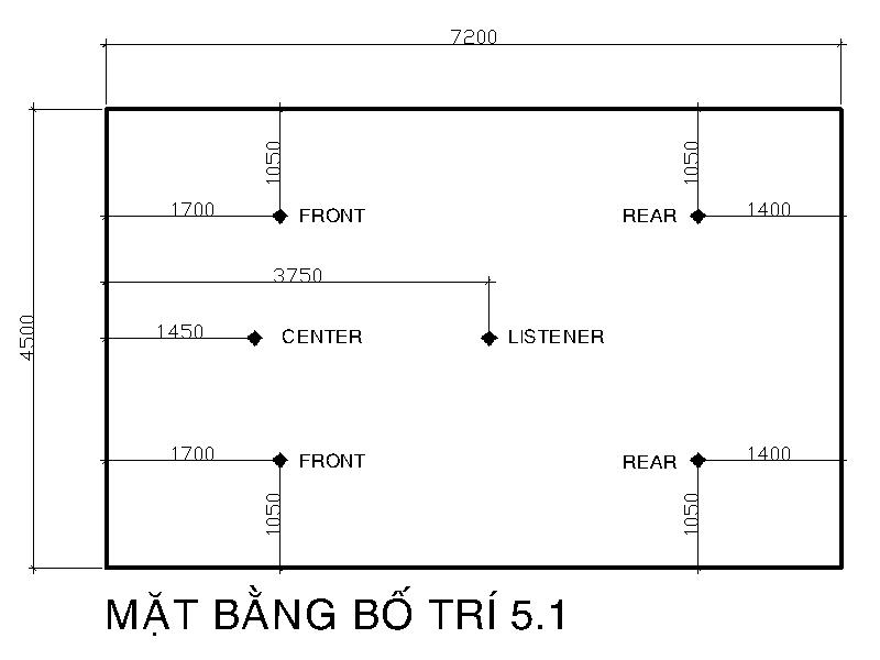

    Sau khi chạy phần mềm thì kết quả cho như sau:
    Bác nghiện thuốc lá thì dùng máy lọc không khí, muốn êm thì mua loại xịn, có 2 chiều : 1 chiều hút vào phía dưới, 1 chiều đẩy ra phía trên, bác gắn máy lọc không khí ở chiều ra. Sau đấy lúc không hút thuốc thì bác thắp đèn tinh dầu cho thơm.
    Dùng màn chiếu thì bác dùng loại treo trần có remote là ok.
    => hơi tốn lúa, nhưng hiện đại và tốt cho sức khỏe, nếu còn lúa thì cải tạo hệ thống điều khiển đèn và lọc không khí bằng remote là xong.
    Chúc bác tốn lúa ít thôi. :)

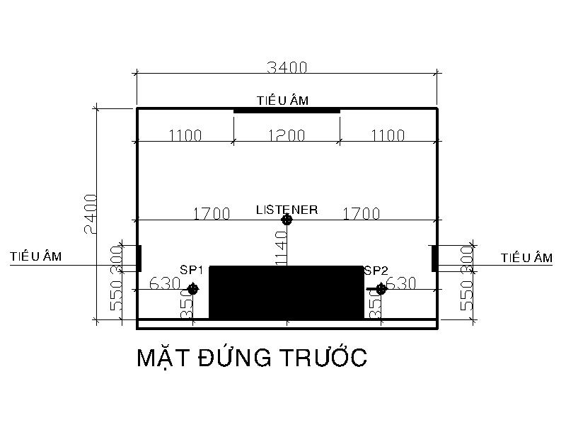

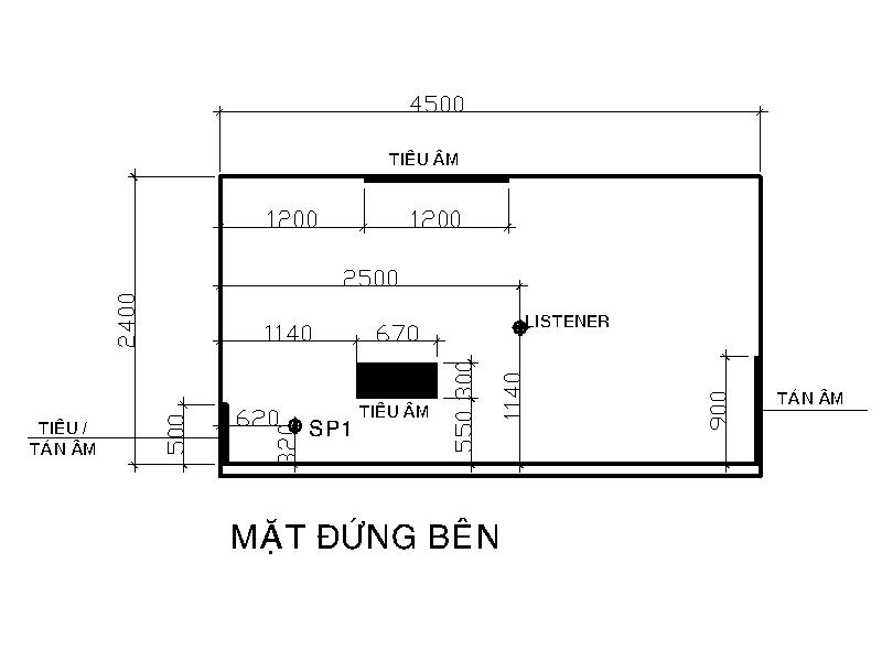

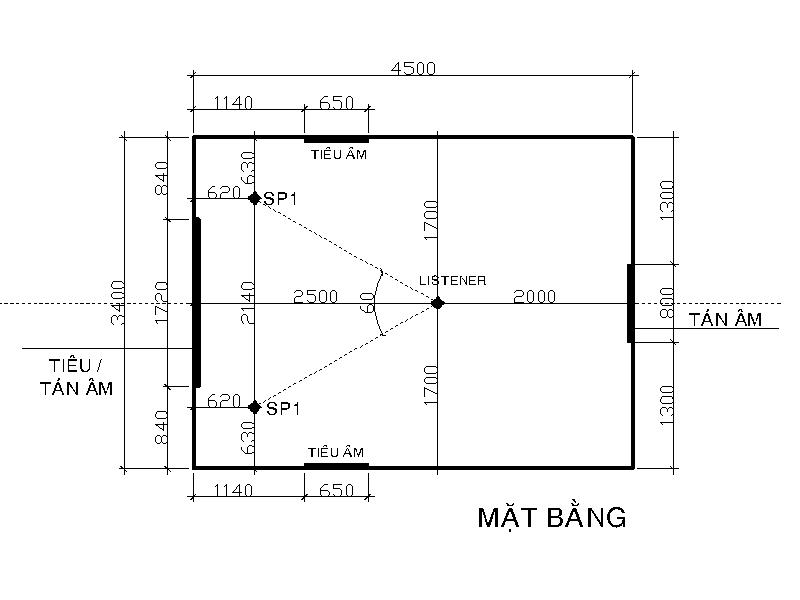

    Phòng của một bác có kích thước là : dài 4,5m x rộng 3,4m em tính ra như sau:
    1.Đưa về tỷ lệ vàng là : 4,5 x 3,4 x 2,4m.
    2. Tính vị trí ngồi và vị trí loa, tiêu tán âm như sau:
    Chúc bác setup phòng như ý! :D
