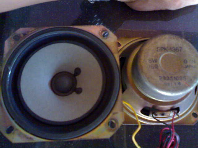

    Em có hai cặp loa như thế này nhờ các bác xem đóng thùng kiểu gì thì đẹp mà hay.

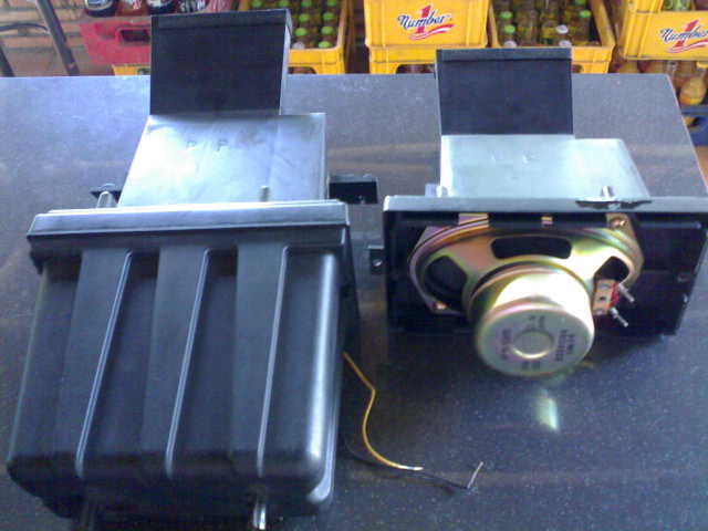

    Loa này khống biết chế tạo như thế để làm gì. Để nguyên thùng như vậy nghe cứ nghẹt nghẹt.

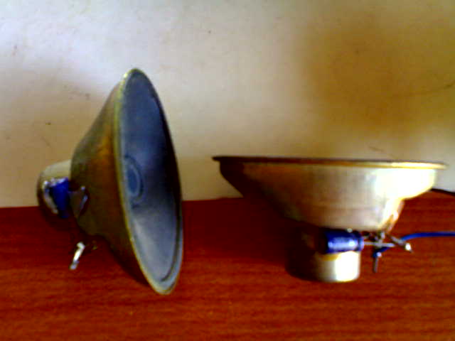

    Cù loa có nam châm 10cm
