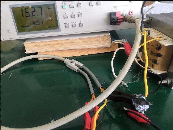

    Khi không tải thứ cấp, kết quả đo tổng trở sơ cấp cỡ 150 kO; chưa có thêm thông số D, Q hoặc phi nên không xác định được L, R. Tuy nhiên, nếu tạm bỏ qua R thì tự cảm của sơ cấp OPT 5 kO này không quá 24 H (1 kHz).

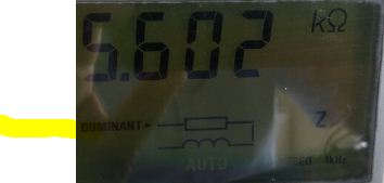

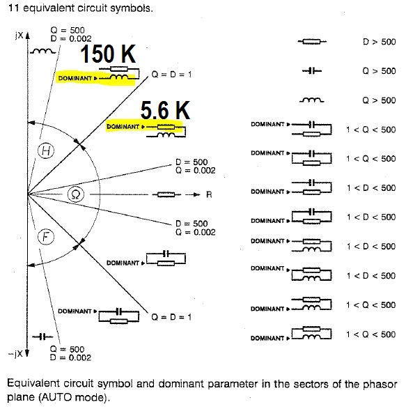

    @LoD thêm điều nữa trong phép đo này: cuộn sơ cấp có thể coi gần đúng như trở thuần (DOMINANT hiển thị ở dòng trên ứng với R chiếm ưu thế). Tỉ số trở kháng biến áp của bác quấn là 5K/8 nên với trở tải 8,6 thì nhìn ở phía sơ cấp sẽ vào cỡ 8,6 x 5K/8 xấp xỉ 5,5 K (rất gần với kết quả đo là 5,6 K).
    Trường hợp thử cấp hở mạch, tổng trở sơ cấp tăng lên nhiều (cỡ 150 K) và cuộn sơ cấp lúc này có thể coi gần đúng với cuộn cảm với trở thuần nhỏ không đáng kể (DOMINANT hiển thị ở dòng dưới ứng với L chiếm ưu thế). Một biến thiên dòng đủ lớn trong mạch sơ cấp sẽ gây nên hiện tượng phóng điện ngay trong bản thân OPT, đèn công suất.
    Có thể coi với tín hiệu âm tần: khi có loa, sơ cấp OPT coi như tải thuần trở; khi không có loa, sơ cấp OPT coi như tải thuần cảm.

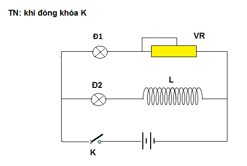

    Trong môn Vật lý, khi học đến định luật Lenxo (Lenz) về chiều dòng điện tự cảm. Chúng em được vào phòng thí nghiệm ráp mạch và quan sát trực quan hiện tượng tự cảm. Mạch đơn giản gồm một nguồn một chiều cấp điện qua một khóa K cho một đoạn mạch có hai nhánh song song. Một nhánh có đấu một đèn Đ1 còn nhánh kia có đèn Đ2 nối tiếp với một cuộn cảm L rồi quan sát việc đóng ngắt khóa K.
    - Khi bật K: đèn Đ1 sáng và ổn định ngay còn đèn Đ2 sáng từ từ rồi sáng ổn định.
    - Khi tắt khóa K: đèn Đ1 tắt ngay còn đèn Đ2 sáng "bừng" lên rồi mới tắt.
    - Khi thay các cuộn cảm có các giá trị số tự cảm lớn hơn thì hiện tượng càng rõ hơn.
    Em chỉ quan tâm đến việc khi tắt khóa K vì sợ hỏng bóng đèn. Theo định luật có giải thích rằng khi tắt khóa K dòng điện trong mạch biến thiên giảm về 0, trong cuộn dây lúc này sẽ sinh ra dòng điện tự cảm cùng chiều với dòng trong mạch sẽ tăng dòng và làm đèn nối tiếp với nó sáng bừng lên rồi mới tắt. Độ lớn dòng tự cảm phụ thuộc vào độ tự cảm cuộn dây, tốc độ biến thiên của dòng điện theo thời gian.
    Em định thay cuộn cảm bằng một biến áp có cuộn sơ cấp nối tiếp với bóng đèn rồi lại thí nghiệm với 2 trường hợp thứ cấp BA có tải và không tải khi tắt bật khóa K. Xem khi BA có tải thì khi tắt khóa K đèn có đỡ " sáng bừng" so với không tải không? Rồi từ đó mới liên hệ với amply đèn xuất âm BA nhưng em bận quá chưa TN được :).

    Em tranh thủ vẽ lại mạch hồi học em đã làm thí nghiệm. Cả hai trường hợp đóng ngắt K đều xuất hiện dòng điện tự cảm. Nhưng trường hợp ngắt k đã làm đèn sáng bừng lên trước khi tắt.
