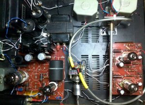

    Tối nay tranh thủ hoàn tất bộ xuất âm cho L3 PRE AN của bác Việt Dũng rồi, post tạm ảnh em nó, bác xem rồi cho em địa chỉ gởi về HP cho bác luôn. Thông số trở thuần cả hai cân bằng nhau.

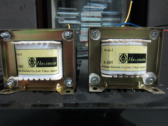

    Chuyến này bị kiện là cái chắc! Cụ xem giúp em vụ Tem mác nhé!
    Về nhà dùng tự nhiên có ông HaSi bên nhật sang đòi Bản Quyền cụ tự chịu em Chạy đấy! :mrgreen:

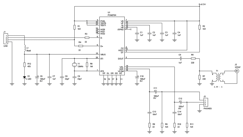

    Vấn đề đang phân vân, tham vấn ý kiến các bác xem cỔNG USB có nên dùng không. Em đã chạy mạch xong theo sơ đồ của Hãng .

    Theo em, cổng USB thoạt nhìn tưởng thông dụng nhưng thực tế thì rất ít khi dùng. Còn các cổng quang, đồng trục, balance thì nên làm đủ. Riêng cổng đồng trục, bác Luân nghiên cứu 1 rơ le/switch để có thể dùng đồng thời jack BNC và RCA tiêu chuẩn. Như thế sẽ linh hoạt hơn với các CD/transporter Châu Âu.

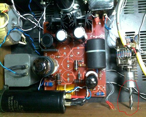

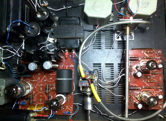

    L3 của em đã hoàn thành, dây dợ không được trật tự nhưng tiếng cực kỳ trật tự, rõ ràng. :lol:

    To anh Ê lê gần : Linh kiện xịn, đi dây .. xấu, OPT UTC sợ là hơi bé :)

    UTC S14: 10k-15ohm dòng 40mA đúng tỉ lệ 25.8:1. Chuẩn đới. Nếu đấu 10k:500ohm gain cao. :D
    Đã thử Tango NP-8, Tango NP-406N
    Kết luận S14 vô địch :lol:
    Dây đi hơi xấu vì dây cắt từ dây tín hiệu audionote bạc nên hơi ngắn đành phải chịu vậy. :(

    Chuyên gia như bác Linh mà đi dây vậy không đc, Làm cái khác đi bác cái đấy để em :mrgreen:

    Sẵn linh kiện dư thừa không biết làm gì, Em đú đởn thế thôi :lol:
    Em sẽ bó dây lại cho gọn để các cụ không phê bình nữa :lol:
