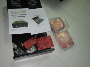

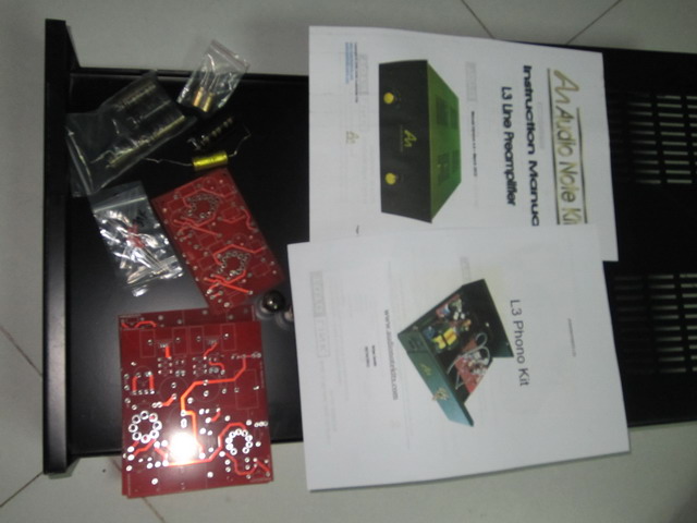

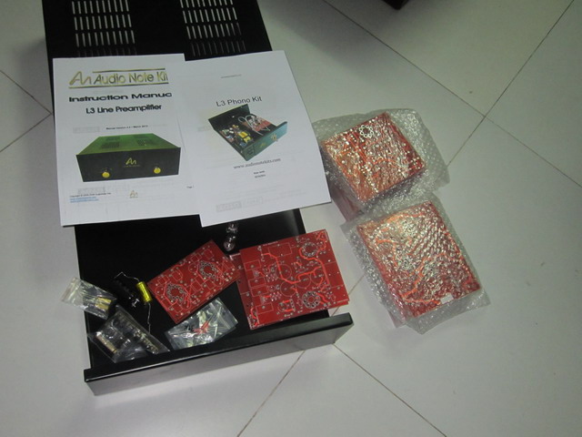

    Đợt này giao Chasic và PCB , em gởi kem theo Manual cho các bác lấy trọn bộ về lắp cho dễ. Các bác pm trực tiếp đặt pcb liên hệ cho em địa chỉ em chuyển luôn nhé.

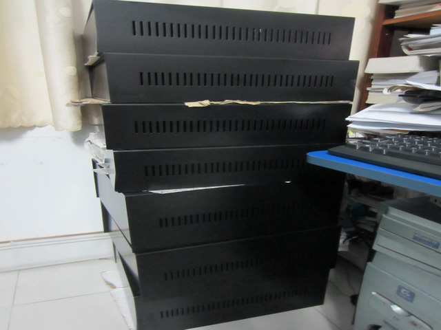

    Chasic L3 CÓ LUÔN RỒI NHÉ, Xin cáo lỗi đợt này đặt lâu quá làm các bác phải đợi.

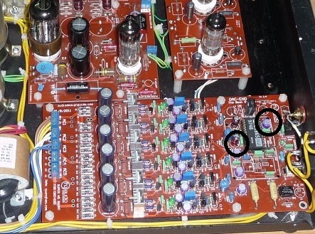

    Bo nguồn M2 có 2 con tụ lọc trước và sau choke 68u, có cụ nào thử thay tụ dầu 30u vào 2 vị trí này chưa nhỉ ? Cho em chút review với ạ

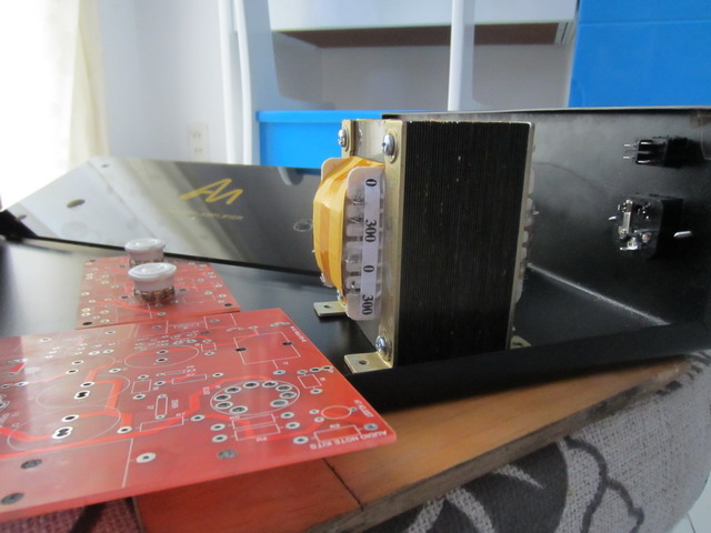

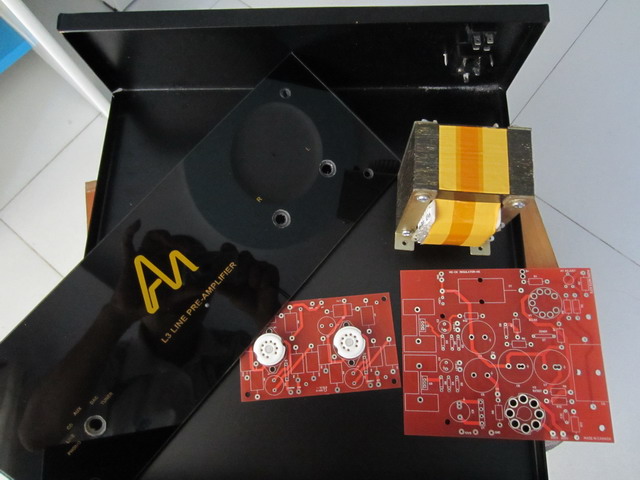

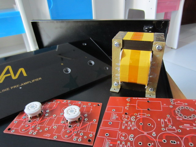

    Do một số bác pm hỏi xin kích thước mặt mica, để tiện trả lời chung mời các bác xem trên topic luôn nhé: mặt mica dài 38, rộng 13 . Để các bác làm cục nguồn cho phù hợp với chiều cao của chassic, em gởi kèm hình cục nguồn theo kích thước của Hãng Fe 32 , nếu bác nào thay đổi thì tính toán lại nhé.

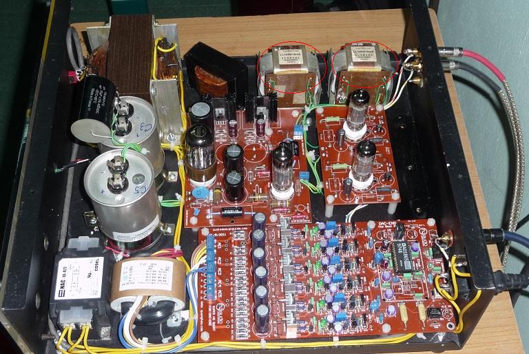

    Em khoe bộ nguồn M2 xíu:
    ....có nhiều sự khác biệt :lol:

    Nhìn đồ sộ quá, cho ra chất âm như thế nào vậy bác...

    Em có cái tụ giống tụ nguồn của cụ
    Nhưng em chưa test
    Cụ review chất âm so với tụ hoá thì thế nào vậy cụ

    Hihi, bí mật em ứ bật mí đâu :lol:
    Có con điện trở 100R ngay chân đèn nắn, con trở này có nhiệm vụ làm tăng nội trở đèn. Nếu dùng tụ dầu 30-40u thì bỏ luôn con trở này.

    Cụ nào sử dụng mạch này thì quan tâm đến OPT có trở kháng 10-12K nhé. Em đang dùng Lundalh LL1660 trở kháng 12K:600R (cấu hình SE : Line Out = 4,5:1) thấy rất rất tốt. Tuy nhiên, bất lợi là gian hơi cao (em dùng cho DAC thì thấy tuyệt vời).
    Về dòng của mạch này thì tầng đầu chỉ khoảng 4mA/kênh, tầng sau khoảng 10mA/kênh nên rất dễ chọn OPT.

    Hì hì, bộ này là...DAC mà bác :lol: Em dùng mạch Pre L3 làm IV cho DAC (giống như DAC 3)

    Chúc mừng cụ đến thiên đàng, cụ hoán vị 2 con tụ trên bo D/A hộ em nhé, cặp tụ 47uF ngoài cùng vào 2 chân Vs+ Positive Analog Supply / Vs- Negative Analog Supply (chân 1 và 24) để phục vụ cho analog, mấy con kia for digital dùng sanyo os-con :mrgreen:

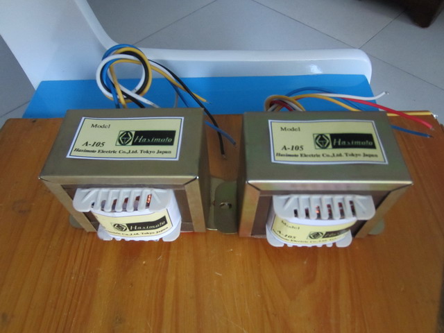

    Các bác cho em hỏi 2 cuộn kia là biến áp xuất âm đúng ko à mua nó ở đâu và cáh đấu ntn các bác chỉ dùm em mua với ahf( E hơi xxx tí các bác thông cảm)
    Bác Luân PM em giá 01 bộ PCB và cả chassi nữa nhé!
  20. thanh lam luan
    thanh lam luan Advanced Member
    21/8/11
    1.240
    24

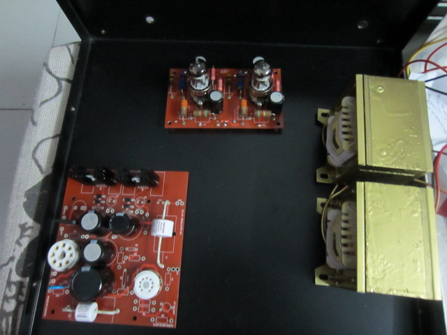

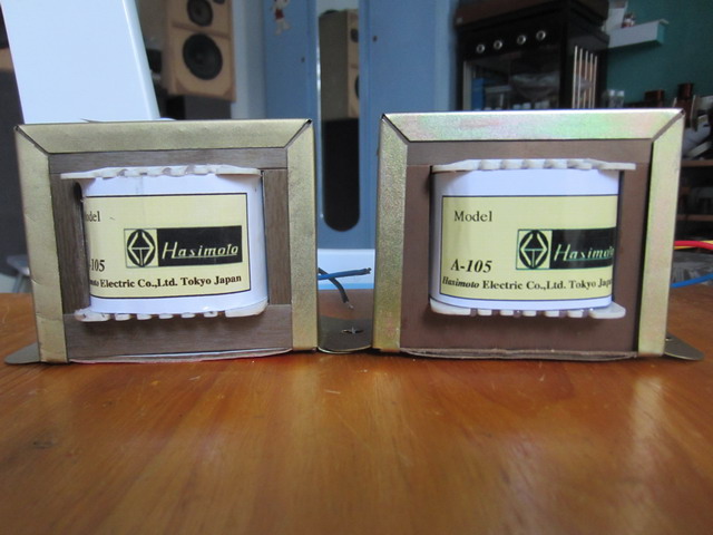

    Hôm nay em đã test xong cặp OPT L3 rồi, hộp thư của bác TranAn đầy , em ko pm được. Xin post tạm trang chủ nhé
  21. tonyphen
    tonyphen Approved Member
    18/4/12
    35
    Hic hic.. Nhìn cặp OPT thấy ghiền quá anh Luân ơi, không biết khi nào tới OPT của em. Ngày nào vợ e cũng hỏi đang nghĩ về e nào mà không chịu ngủ, sao cứ nhìn lên trần nhà suy nghĩ cái gì vậy. hic. mà e đâu dám nói là em đang nhớ đến L...3... L4.
