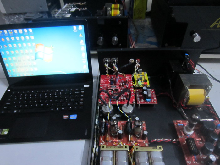

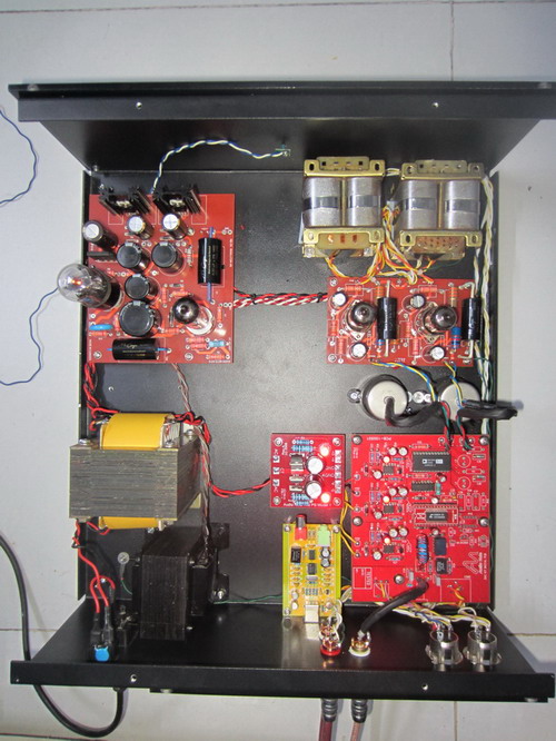

    Đã hoàn thành hôm nay, Bộ của bác chưa test được do thiếu con 3k3 , thi công toàn bộ KIT của mình sẳn có, và kết nối luôn cổng USB thử nghiệm . cặp opt cho DAC này khác kiểu của bác nhé. Gửi bác vài tấm ảnh
  7. thanh lam luan
    21/8/11
    1.240

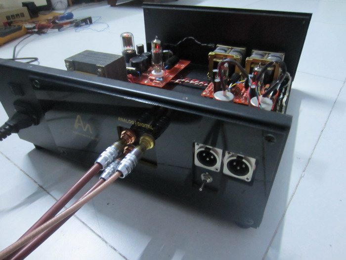

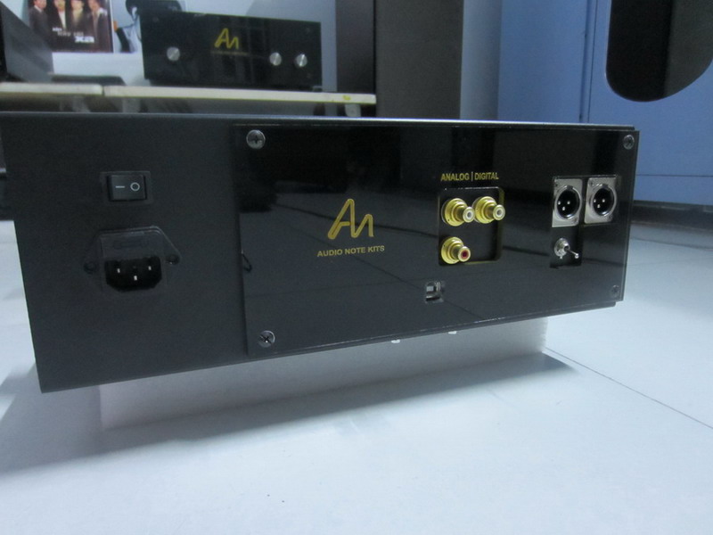

    Phần mặt sau của DAC, có 2 cổng COAXL, USB , Dùng công tắc chuyển đổi.

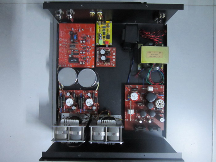

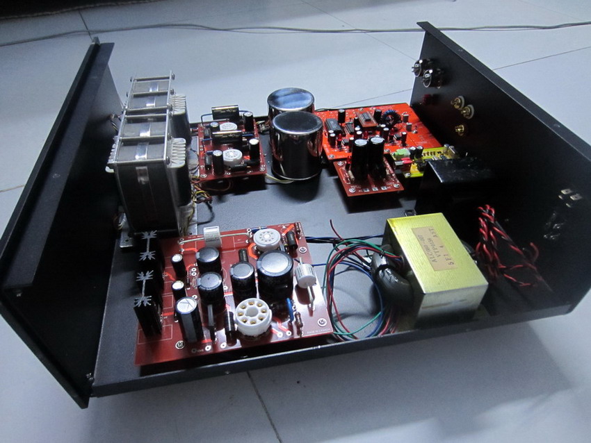

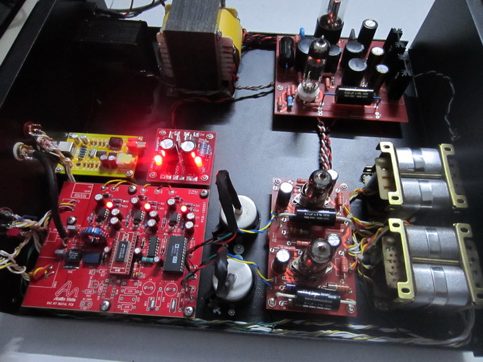

    Nghỉ lễ tranh thủ làm cho bác được như vậy. Ngày mai nghỉ xả hơi.. :) Gửi bác vài tấm ảnh

  16. huy_navy
    huy_navy Advanced Member
    11/8/10
    578
    15
    Saigon not HCMC
    Nhìn 2 cái ống lon sữa bò phê quá a Luân ơi! :D
    Theo e thì đã chơi đến đây rùi thì làm phát chip XMOS ra I2S lun đi anh!!! :mrgreen:
  17. thanh lam luan
    21/8/11
    1.240
    Khi nào rãnh rỗi mới tính phương án này Huy ơi. Làm một chuyến chuột bạch xem sao :)

    Cám ơn bác Luân đã giúp em hoàn thiện bộ dac con nhà nghèo này.
    Cơ bản là xuất âm tụ 3 con cõng nhau :D , choke nhặt từ đèn neon :D biến áp tự quấn theo hướng dẫn của bác nhưng em dùng FE chợ nên nóng thôi rồi
  24. thanh lam luan
    21/8/11
    1.240
    Chúc mừng Cụ, sản phẩm đầu tay như vậy là thành công rồi ạ :D , một sáng chế mới choke nhặt từ đèn neon :eek: . Sau này bác kiếm chasic rộng hơn quy hoạch gọn lại, sẽ ổn hơn ..
