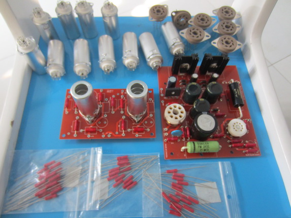

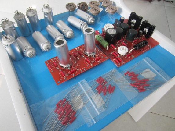

    Nhiều bác đang dùng trở này, gửi hình bác xem trước nhé. Chi tiết em đã gửi qua pm cho bác rồi ạ.

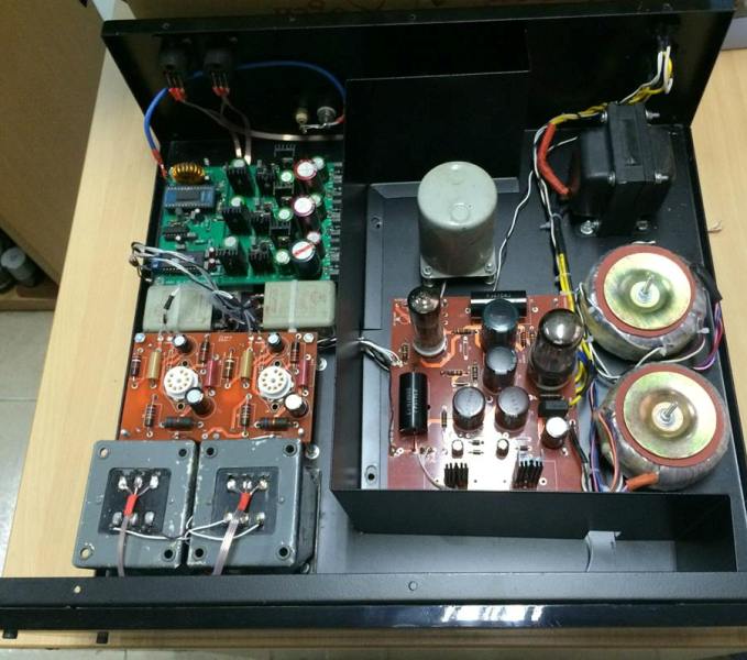

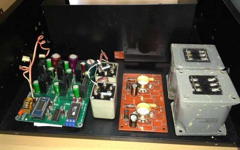

    E được tặng một Pre L3 của 1 bác đã thực hiện theo dự án của Bác Luân, em thấy toàn bộ linh kiện bác ấy sử dụng toàn hàng tốt (trở amtran, tụ jensen và tụ elna silmic II) chỉ có biến áp nguồn và xuất âm là hàng tự làm. Hiện nay em thấy trên VNAV có shop nhận mua giúp OPT của audio note về VN nhưng theo bảng giá của hãng niêm yết (bằng GBP) rồi cộng các chi phí về VN thì rất cao. Em đang muốn nâng cấp Pre L3 của mình với cặp opt chính hãng nhưng không biết chi phí nâng cấp so với chất lượng âm thanh có phù hợp không. Có bác nào đã sử dụng opt chính hãng cho em vài lời khuyên với.

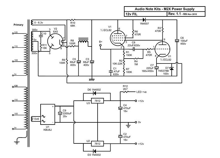

    Bác Luân cho hỏi: Mình làm cái boad ổn áp như Ver M2X sao điện áp B+ chỉnh max chỉ được 198V thôi bác ạ, diod zener 100V mình lấy 02 con 47V nối tiếp, đo áp ngay con zener này chỉ được 75V?
    Thank Bác!
  9. thanh lam luan
    thanh lam luan Advanced Member
    21/8/11
    1.240
    24
    Diot này bác dùng đúng 100v nhé, sau khi lắp hoàn chỉnh fix bias tại B+ LÀ 260V DC nhé.Nếu bác ở SG ghé em tặng cho con zener 100v.

    Pre L3 với cặp opt chính hãng audio note thì chất lượng âm thanh chắc chắn vượt trội rồi, nhưng chi phí nâng cấp so với chất lượng âm thanh có phù không thì do bác tự đánh giá, tuy nhiên đã thích thì nhích thôi, trong việc chơi hiend thì để tăng chất lượng thêm chút ít thường cần trả giá khá cao :D
    Bác nào đi ngang qua tư vấn cho e với e đang máu DIY[/quote]
  12. Hại Điện
    Hại Điện Advanced Member
    6/4/09
    1.996
    25
    Linh hồn của cái pre này là cặp OPT...Nó chính là cặp Trans-027 (viewtopic.php?f=35&t=85578). Giá shop chưa niêm yết nhưng em nghĩ là chơi được . So sánh thế này nhé:
    - Trans-144 (300B SE) @ 4kg: Giá bên UK 75 Bảng => Giá VN: 3.4tr/cục.
    - Trans-027 @ 1.5kg: Giá UK 155 Bảng => Giá VN = ???
    Thời buổi này 1 cặp OPT Nhật qua sử dụng cũng tầm 10tr rồi.
