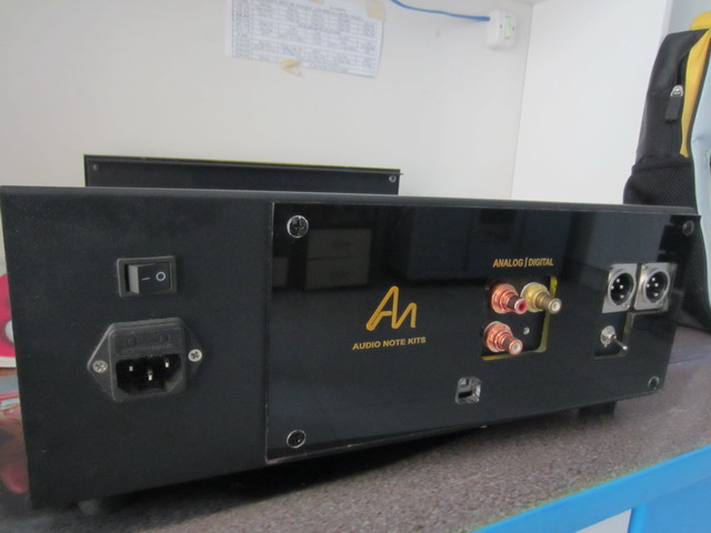

    Em nhớ đã có lần bqt diễn đàn nhắc nhở bác về việc tùy tiện sử dụng thương hiệu, logo hình ảnh của hãng trên sản phẩm thương mại của mình (cụ thể ở đây là thương hiệu logo hãng Audio Note), như vậy có thể coi là làm hàng giả hàng nhái. Đề nghị bác chú ý.

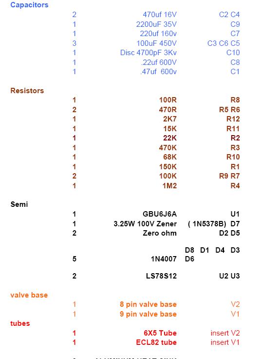

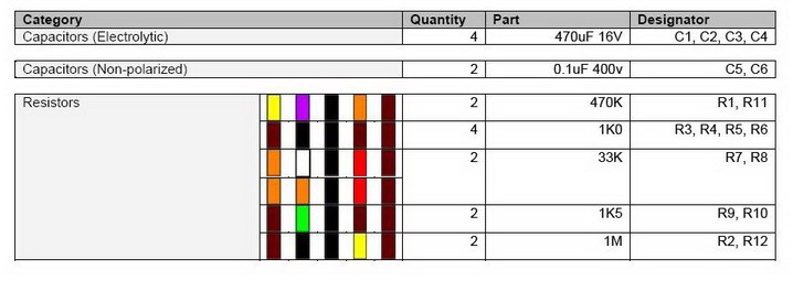

    Post lại danh sách linh kiện chi tiết , còn một số anh em chưa thi công xem lại cho nhanh nhé.

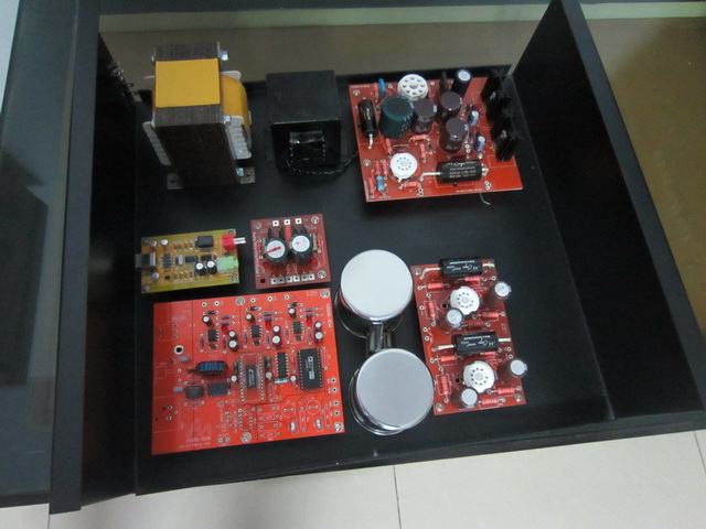

    Đi làm suốt ngày...nên chậm chạp lắm. Còn công đoạn dây nhợ , opt chưa xong nữa...mới ngần này...

    24
    Hôm nay OPT và IV Transformers mới lấy về...Em đã đấu nối cân chỉnh hoàn tất con DAC của bác rồi đây...Bác mua thêm sợi dây dùng cho ngõ USB từ máy tính , nguồn nhạc lossless nhé.

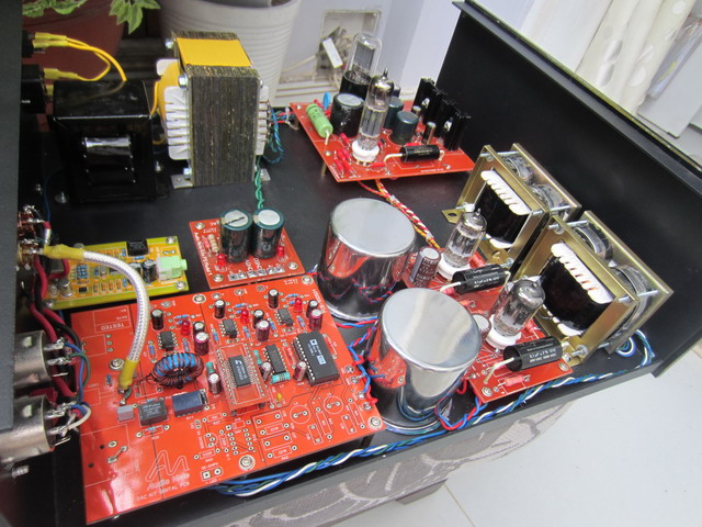

    20
    Em đã nhận được KIT DAC rồi bác Luân à, đẹp quá, em nghe cả đêm qua...quá hợp với gu của em...Giờ em cho con DAC 1541A của em lên 5 giây rồi...Cám ơn bác Luân rất nhiều.

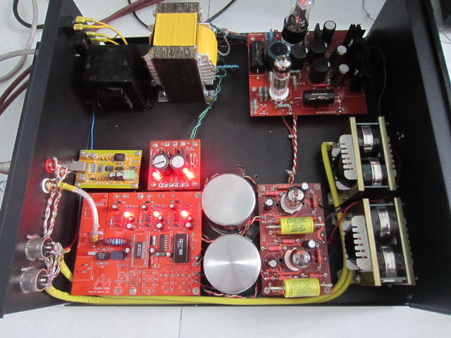

    Do bận rộn ngâm khá lâu cuối cùng cũng xong KIT DAC 4.1 UPGRADE của bác Tiến (An Giang) , đã cân chỉnh hoàn tất...Công tắt chọn ngõ vào cho USB và Coaxial khi cấp tín hiệu từ Computer hoặc CD Player

    Quá đẹp rồi Luân ơi!nhìn là thấy mê luôn rồi.Quá chuyên nghiệp luôn.Cảm ơn Luân nhiều.

    em đã tận mắt thấy em này rùi ạ. rất đẹp đấy bác ạ. nhất là 2 quả cốc inox :D
