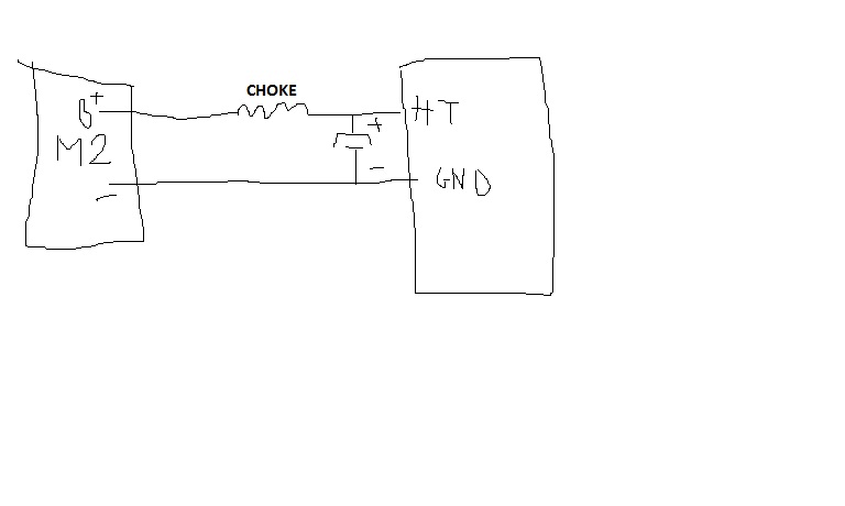

    Sơ đồ choke tầng 2 đây...trên PCB pre lắp đúng theo giá trị linh kiện .

    Cám ơn bác Luân. Như vậy so với mạch gốc là có đôi chút mod lại.

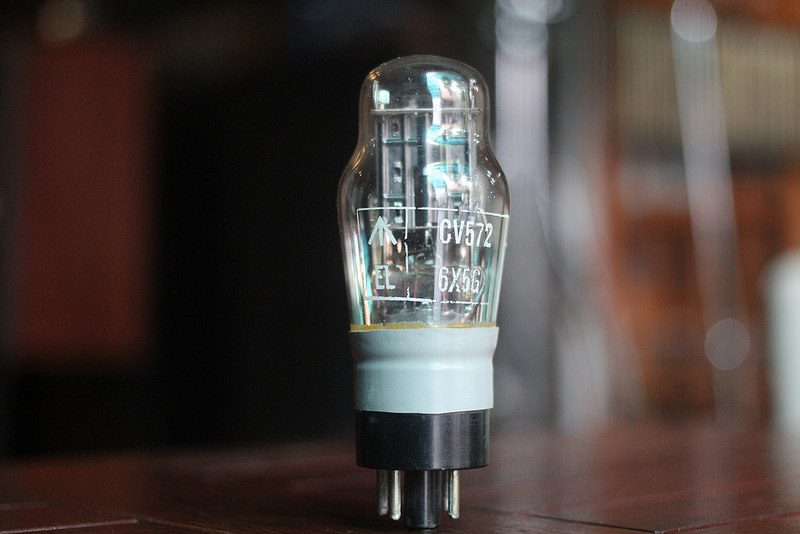

    DAC 4.1 của bác Đức Minh mới hoàn thành , bóng 6x5 RCA chọn ra và Share cùng bác...

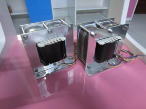

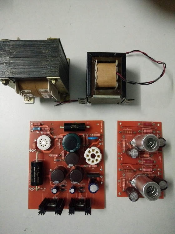

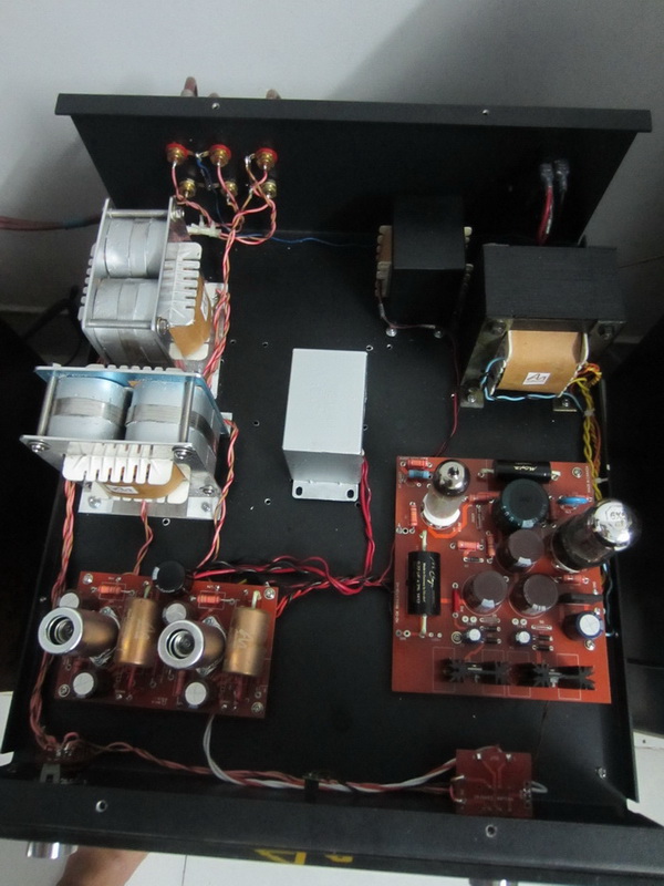

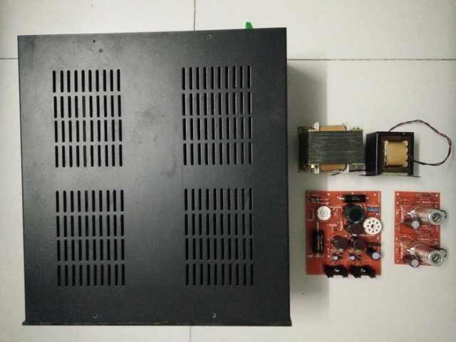

    Hộp thư báo lỗi ...tạm thời post trên topic ,Mấy bóng bác DungAD show quá đỉnh rồi nhé. Cả audio note cũng không dùng tới. Vì KIT của họ bóng đi theo toàn là option .
    ECL82 để Luân tìm lại trong thùng...xem có tặng bác...mình lấy bóng rất thường rẻ tiền chỉ để test kỹ thuật thôi.
    Tiến độ cơ bản Bo mạch đã hàng linh kiện , chassic , nguồn , choke xong . Còn chờ cặp C CORE về nữa ( cặp này mất khoảng 2 tuần nữa đấy bác).
    Vài tấm ảnh show bác xem ...

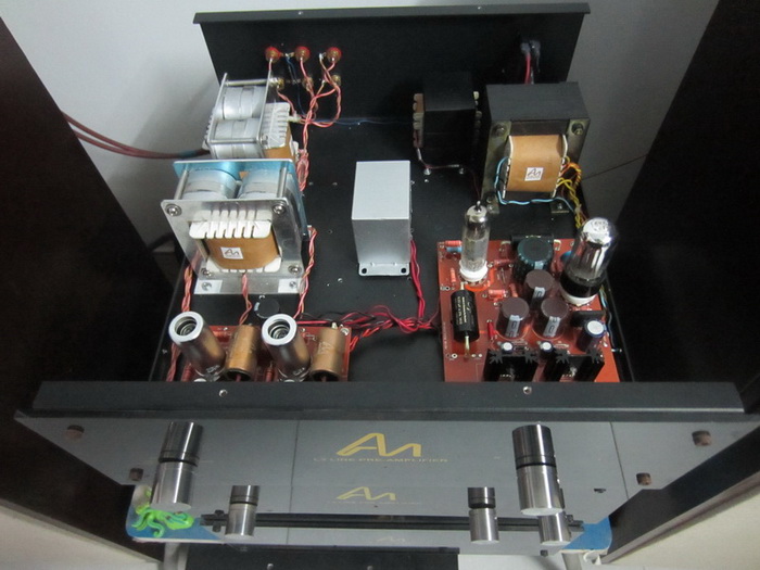

    Kit của bác DungAD hôm nay đã hoàn chỉnh...Luân đang chạy rà...gửi bác vài ảnh xem trước...Cặp tụ AN của bác nghe hay quá...Cặp Teflon còn lại đóng gói gửi cùng cho bác .

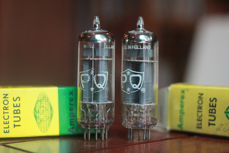

    Trông ổn đấy Luân, có chú biến áp nhỏ trắng là choke nữa à?, đèn ECL82 loại nào hay bảo mình nhé.
    Cặp tụ audio note đó là do anh em nâng cấp lên duelund không dùng nữa đấy.

    Đúng rồi bác choke tầng lọc thứ hai âm thanh tốt hơn....Với em cặp tụ này quá tuyệt vời rồi....sau khi nghe kit của bác mâý hôm nay....mình không muốn nghe cái pre của mình nữa...Còn phải nâng cấp cặp tụ như bác . Tạm thời gởi tặng bác bóng ECL82 loại TB ...sài tạm test máy. Mai chụp hình bóng đỉnh inbox cho bác.

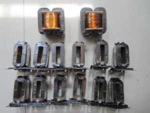

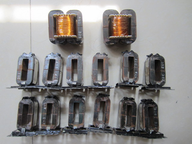

    E có mấy cái lõi C -Core thế này muốn quấn cặp opt cho pre nhưng ko biết kích có phù hợp không, bác chia sẻ kích thước lõi C-Core cho e được không

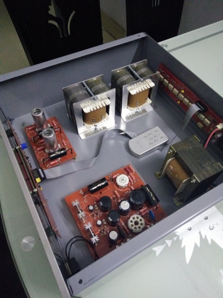

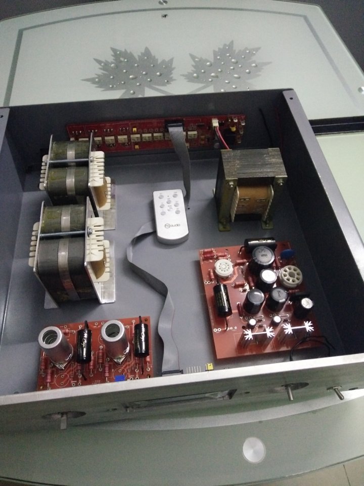

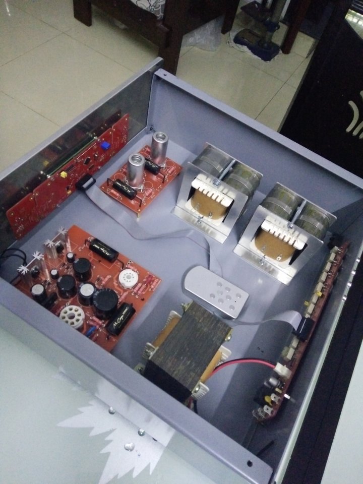

    Sự kết hợp L3 pre và Volume điều khiển cuả Quang Hao ...tiến độ đến đây ...còn phần kết nối tín hiệu nữa ...Gửi tạm vài hình

    Mới nhìn thôi đã thấy hay rồi:), chỗ trống còn lại đủ cho 2 cục biến áp với cục choke anh nhỉ?

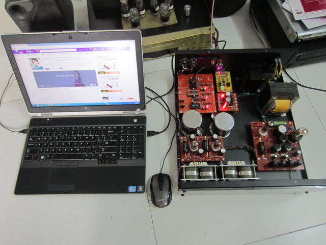

    L3 pre kết hợp volume số của bác QH đã hoàn thành, mời các bạn nghe tạm clip thu hình nhanh

    Em cho chạy lên tục từ lúc mang về tới nhà. Mới chạy rà mấy tiếng mà âm thanh đã rất tốt rồi anh, hứa hẹn rà thêm vài tuần nữa sẽ nghe phê lắm:):).
    Cám ơn anh Luân đã hỗ trợ em từ a-z dự án này.
