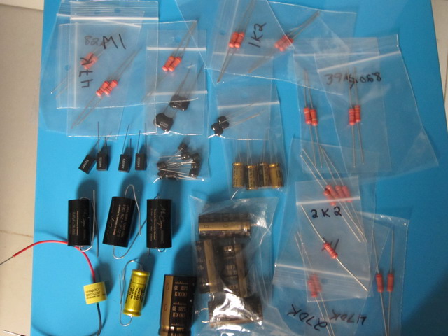

    Thông báo các bác đặt ship linh kiện hôm nay đã về, các bác ghé em nhận nhé. Phần trở 1K pre L3 của bác Sevensix, em nhờ người kiểm tra lại nhé

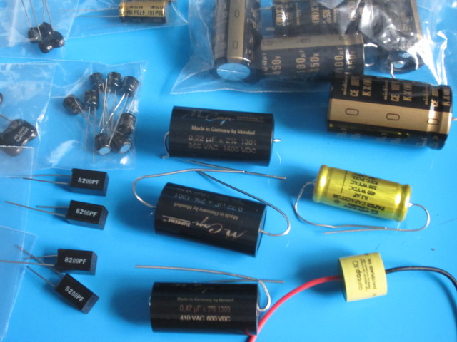

    Mundorf Supreme 0.22 và 0.47 dùng để nối tầng hay dùng để lọc nguồn vậy các cụ ?
  3. thanh lam luan
    thanh lam luan Advanced Member
    21/8/11
    1.240
    24
    Lọc nguồn đó bác. Phần nối tầng mình dùng Jensen.

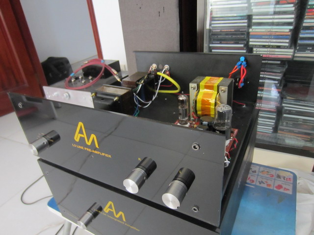

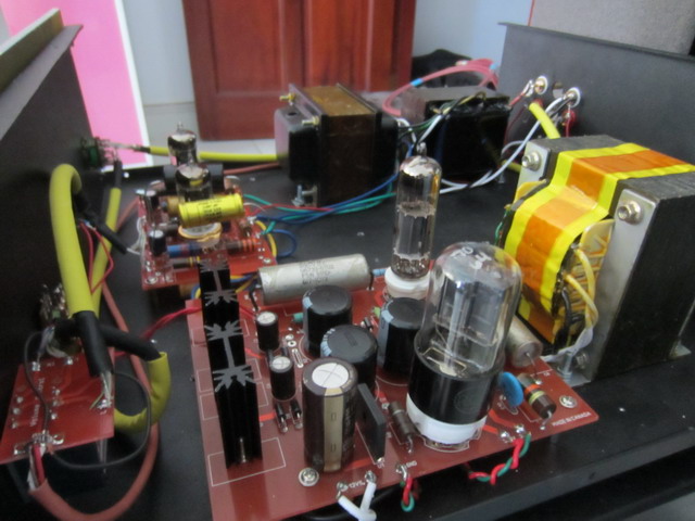

    Hôm nay em hoàn tất luôn 2 cục opt L3, và mặc áo cho một em rồi. 2 kênh hoạt động rất tốt.

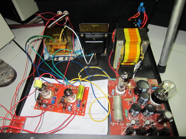

    Tối nay ngồi hàn linh kiện cho bo nguồn, em phát hiện hình như bo nguồn này kô phải là Ver2006 mà là ver2010 ? Nếu là Ver 2010 thì nó chạy con Zener 100V ?
    Nhờ cụ Luân confirm với nhé.

    bác cứ an tâm cứ xài thủi mái xài vô tư
    cứ cắm con zener 100v hay 150v đều chạy cả.

    VER2006 khác toàn bộ giá trị trở và tụ với ver2010. Nghe nói ver2006 là "dũng sĩ diệt đèn" nên e cũng hơi ngại, định làm ver2010 cho nó tiết kiệm.

    Chào bác,
    Những gì bác nhận xét hoàn toàn chính xác, bằng chứng bóng ECL82 của em dùng phiên bảng 2006 , bay thuỷ trắng tinh, sài không nhiều nhưng áp quá cao gây bóng mau già. Kinh nghiệm xương máu này em không bao giờ quên được. Cái bóng em vẫn còn giữ lại làm kỷ niệm đau lòng . Chính vì nhược điểm đó AN quyết định điều chỉnh lại version 2010. Dùng zerner 100v, và thay đổi vài giá trị điện trở. Bóng nắn chạy rất ổn. Bác hãy lắp rồi kiểm chứng.
    Nếu diốt 100v ngoài bác ko có , anh gởi tặng bác luôn nhé.
    Thân

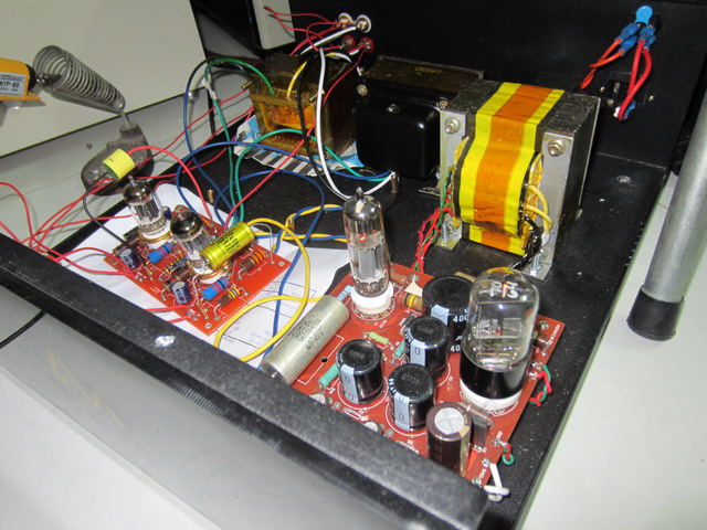

    Xem như hôm nay em đã hoàn thành L3 pre, vấn đề khó nhất ở pre này là opt , nhưng đã giải quyết xong.

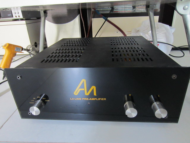

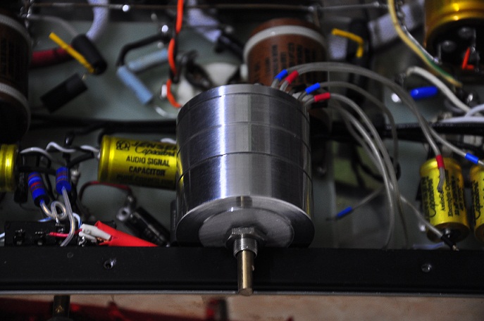

    Review chất âm đê cụ ơi....cái nút volume đẹp quá

    chúc mừng anh Luân, chuyến này nút của lão Yes sir lại đắt hàng rồi, giá kể xi màu vàng thì tuyệt :D

    chúc mừng anh Luân, chuyến này nút của lão Yes sir lại đắt hàng rồi, giá kể xi màu vàng thì tuyệt :D[/quote]
    Bác Yes Sir lúc này làm ăn được lắm bác Quang à, cái nút mình có hỏi chổ xi vàng rồi nó đắt gấp 3 lần mua cái núm volume, nên thôi để vậy. :)

    Nghe sao rồi anh? Gắn volume này vào cho pro nè hihi.

    Ồ, Volume pro quá, giá cả chắc khỏi bàn :) , pre của anh xong rồi cuối tuần này mang qua nhà các bác test xem sao. Với anh thấy xuất opt thì quá tuyệt vời.
