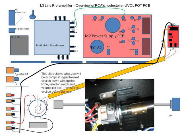

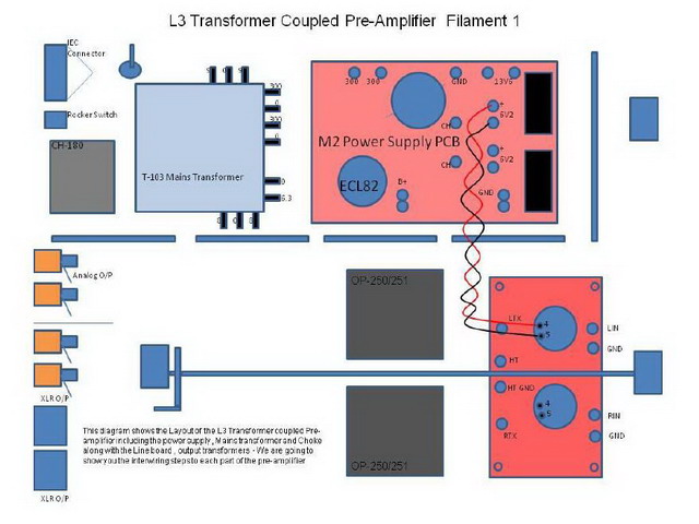

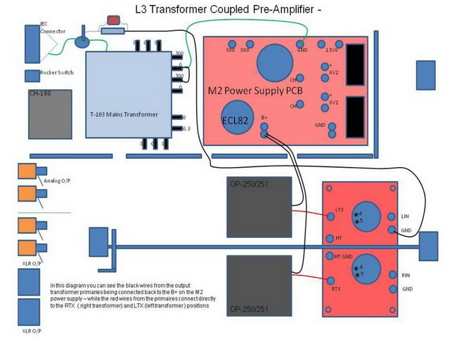

    Gởi các bác hướng dẫn đấu dây trên pcb và OPT cho L3 PRE,

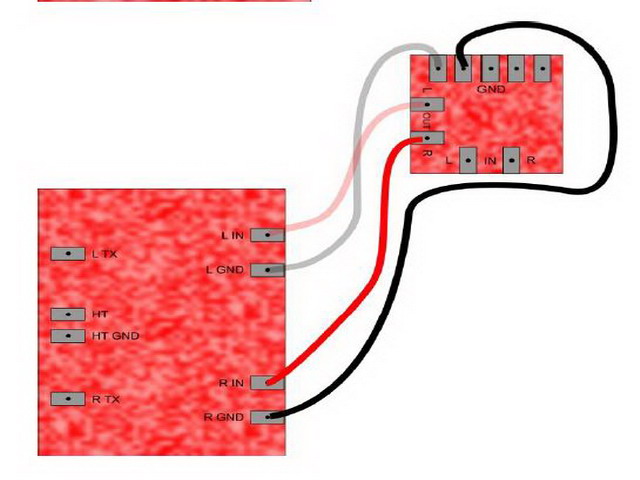

    Cách đi dây mạch volume , theo hình nhé

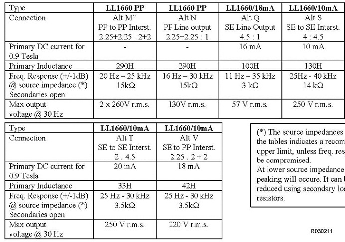

    LL1660AM có phải là phiên bản đặc biệt của LL1660 không cụ ? em không thấy datasheet của nó trong web của hãng. Nếu datasheet của nó giống LL1660 thì cụ dùng CONNECTION nào trong hình dưới đây ạ ? Thanks cụ

    LL1660am tức là lõi amouphous không phải là đặc biệt cụ ạ. Dùng amouphous thì dải tần rộng hơn fe.
    Cụ đấu theo sơ đồ ALTQ theo tỷ lệ là 4.5:1 là ngon (audio note là 5:1)
    Cụ nào có BA xuất âm cứ từ 10k trở lên cho đến 20K là chơi được dự án này. :)
    Em đã thử các loại từ tamura 4714, tango 206, lundahl LL1660, batulluci đêù matched rất tốt vơí mạch M3.
    Chú ý phần nguồn đâù tư trở và tụ lọc ngon là sẽ có con pre ngon... :D

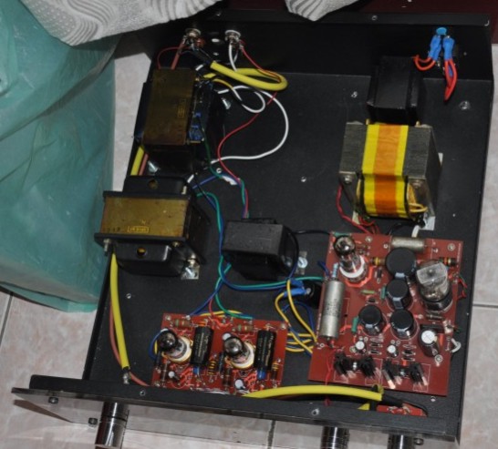

    Gởi lời chúc mừng Bác Luân. Bước đầu tiên của pre nghe khá ổn. Qua ít lần chỉnh sửa nữa em nghĩ sẽ ổn. Cám ơn các Bác đến test :) toi mai em mời các Bác càphe do em sai sót quá :)

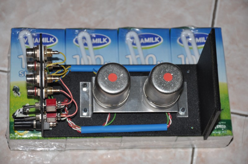

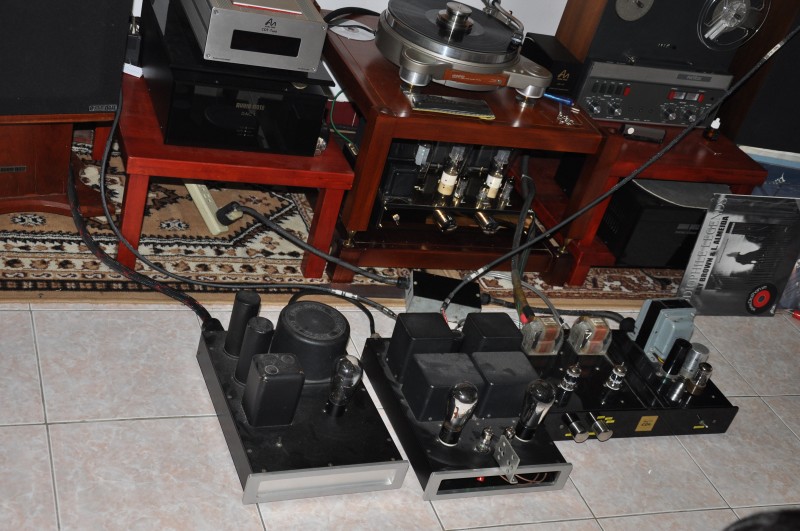

    Gửi Bác Luân nè. Buổi test pre và stepup

    Gửi Bác Luân nè. Buổi test pre và stepup[/quote][/quote]
    Cám ơn bác đã gởi cho mấy tấm ảnh cho buổi test hôm qua. Có cả step up nữa. Hôm nào ghé bác đo lại thông số về DIY luôn cục này , cho trọn bộ Phono MMC của AN LUÔN.
