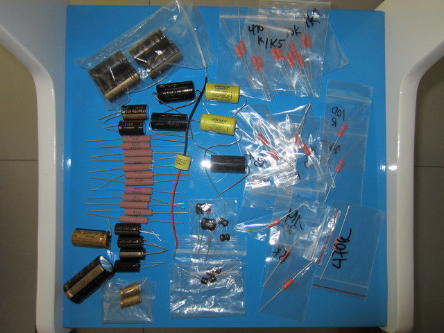

    Phần điện trở bổ sung bác Sevensix có rồi nhé, bác ghé lấy nha.

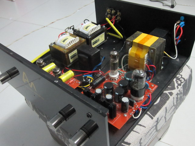

    Em gởi bác Tiến vài tấm ảnh L3 tạm ổn, nó đang cho chạy rà, em sẽ đi dây lại thẳng tấp hơn.
  8. tienoceo
    tienoceo Advanced Member
    30/5/12
    94
    an giang
    Phải nói là quá đẹp luân ơi!Luân khéo tay thật đấy,nhìn là thích liền.Cặp OPT luân làm khá đẹp,chưa cần đi dây cho thẳng đã thấy nó rất gọn gàng rồi.Bây giờ mình chì còn chờ em nó hót thôi,thật là tuyệt.Cảm ơn luân nhé.

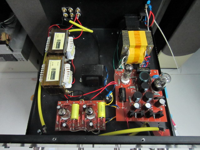

    Pre em đã ráp xong. Trong khi chờ mặc áo cho em nó em đem ra chạy rà.
    Mới đầu chạy với cặp 5687 WB nghe không được ưng ý lắm, sau thay qua 7119 Holland chữ trắng âm thanh nghe thật ấn tượng
    Em show tấm hình các bác đừng cười nhé. Thật ngại quá

    Vậy là bác Cường cũng hoàn thiện rồi he... nhìn cũng ok đấy chứ.. Gắn bóng 7119 là tuyệt vời lắm. Em cũng đang chờ thử xem sao.
