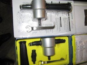

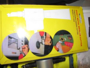

    Em nghĩ các tay DIY hay lọ mọ chassis nên đầu tư cái này, khoét lỗ cực kỳ nhanh, cắt thẳng hay lượn rất ngọt.

    Cái này là đồ chơi kèm theo của máy khoan phải không bác?

    Chỉ cần mua cái này về gắn vào máy khoan tay ở nhà là xài Lão Nhị ạ.

    Cái này mua ở đâu hả Bác ơi.

    Cái này cắt không được chassis dày, xài chán lắm ạ.

    Nói chung là dụng cụ cầm tay thì cỡ này là tốt rồi.
    Nó cắt được:
    Sắt dày: 1.8mm
    Inox dày: 1.2mm
    Đồng, nhôm: 2.0mm
    Plastic plywood: 2.0mm

    Thía nên em mới than chán.
    Chassis nhôm tối thiểu 3mm, inox 2mm, mica 5mm. Chả làm ăn đc gì.
    Thà thêm mấy trăm mua bộ đột lỗ thủy lực.

    Bộ đục thủy lực này đục xong cũng bị méo. Nếu dày như thế thì phương án CNC mới đẹp :roll:
    Hơn nữa bộ đục thủy lực của bác có cắt được hình vuông? hình tam giác, vẽ rồng rắn không ? Chưa kể là mua đủ kích cỡ các lỗ cho DIY cũng tốn xèn

    Cụ nào có nhu cầu vẽ rồng rắn thì nên mua, cụ nào làm vỏ amp thì chớ :lol:

    Cái nào nó cũng có thế mạnh của nó. Tự DIY chassis mà gặp mấy cái lỗ jack cắm nguồn thì hơi mệt.

    Em cũng đau đầu về cái lỗ IEC đấy đây, làm bằng máy khoan và cắt khá mất công, chassis của em toàn nhôm 3mm, có cái tool kia thì cũng chỉ để ngắm.

    Em sức yếu :roll: sau này chỉ dám xài inox 1mm hay nhôm 2mm thôi.
    Nếu muốn đẹp và dùng mấy tấm dày dày như inox hay nhôm phay thì chịu khó ngồi học vẽ rồi nhờ CNC dùm.
