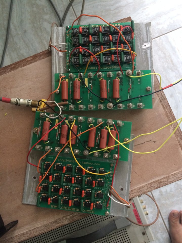

    Tôi thử ráp dàn gọn nhất, ngắn nhất, nhỏ đủ đạt 85db.
    Nguồn phát CD kenwood 8 Pcm1702 blance out. Bỏ tất cả linh kiện từ pin out của pcm1702.
    Tiếp là Tầng thụ động input transformer tỷ lệ 1:2
    Kế tiếp là active filter 2way 24db/oct Linkwitz, chỉ gồm 02 Ọp am( mổi Ọp am gồm 24 con Ọp am đơn mắc // , để giảm noise và output impedance phù hợp loa 8 ohm) cut off là 1450hz. Bỏ input buffer và output buffer của Linkwitz.
    Sau cùng là output transformer tỷ lệ 1:1 cho bass và 1.6:1 cho treb
    Hệ thống này tín hiệu qua các tầng chỉ tương đưong một đầu CD bình thường
