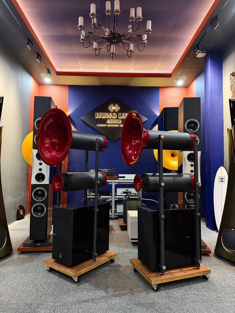

    @TrueHD anh thấy bộ Avantgarde Acoustic DUO thế nào? Hơn UNO chứ nhỉ? IMG_3485.jpeg

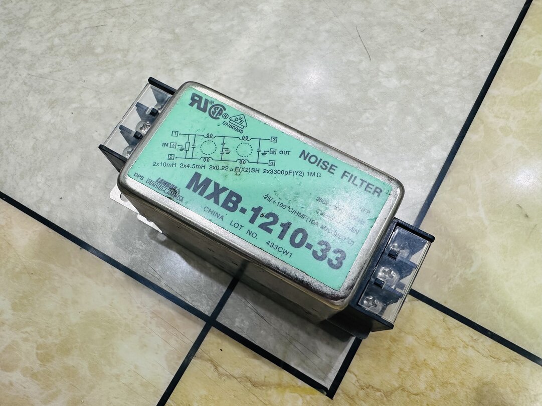

    Cuối tuần rảnh rỗi nên tăng thêm chút công lực cho hàng rào phòng thủ. Đây là món ngon bổ rẻ lôi ra thí nghiệm hôm nay: cục lọc điện MXB-1210-33 giá rẻ bèo nhèo.
    Bổ sung thêm là em có thử nghiệm khoảng hơn chục cái lọc và hầu như fail hết ráo. Từ lọc gắn liền với chuôi nguồn (cái này thường chỉ cắt được tần số siêu cao cỡ 150kHz trở lên), lọc bự 20-30A 2 pha 3 pha, lọc trong ổ cắm, lọc thụ động bằng vật liệu...

    Điều làm em thú vị là ở thông số khác biệt của cục lọc nhỏ xinh này. Tổng L cho mỗi line là 10+4.5 = 14.5mH. Thường ở các cục lọc khác thì L khoảng 2-8mH mà thôi. Kể cả ở dòng MXB này, cục 6A hay 30A đều có L nhỏ hơn cục 10A này.
    Đây là một bộ lọc thông thấp, nên nếu L nhỏ, nó chỉ lọc được tần số cao tần (EMI, RF). Còn cục này bắt đầu có tác dụng từ hơn 2KHz. Rất có tiềm năng :)
    Nhà em vì có quá nhiều thiết bị nguồn xung, lại ở kế một tòa nhà văn phòng (chạy máy lạnh trung tâm lớn - các bác đi ngang mấy khách sạn bự bự nghe tiếng u u rít rít là nó), nguồn điện ô nhiễm khủng khiếp.
    Rút kinh nghiệm nhiều lần thử và vứt, em tuyệt đối không đưa lọc vào đường điện trước ampli. Cuộn cảm trong lọc điện làm giảm độ động khủng khiếp. Kỳ này em chỉ làm lại cho các PC, switch, và các thiết khác.

    Sẽ có bác nói sao dùng cho audio mà cục lọc gì mà có 10A :) Lưu ý là PC em đang dùng bộ nguồn AX860i, công suất dùng của PC cũng chỉ 300w là hết. Vậy đã là dư xài.
    Mục đích dùng là chặn nhiễu từ PC chạy ra. PC là một cái ổ nhiễu chạy ở GHz.
    Mục đích dùng cho switch lại là chặn nhiễu tù ngoài chạy vô switch. Sw là điểm chạm cuối cùng trước khi chạm tới renderer nên cần sạch. Lắp trước bộ nguồn linear để sw không bị ảnh hưởng từ điện bẩn, clock có điều kiện hoạt động chính xác hơn.
    Bên cạnh đó, vì dư và rảnh nên em xài cái còn lại cho một ổ cắm linh tinh những thứ còn lại như sạc điện thoại, máy in, đèn bàn :)) cái này xài ổ cắm gần bộ PC nên xử luôn
    Chắc chắn là còn lọt sổ, nhưng không có gì toàn diện được.
    Vài bữa rảnh nữa em lại gắn lọc luôn cho cái TV của cu con. Phòng cu cậu kế phòng nghe nhạc của em.

    Kết quả rất ổn áp so với số tiền :D Độ nổi khối, tiếng ngân rung của dây đàn guitar gia tăng. Em phải chỉnh bias lên cao hơn chút xíu để nghe cho đã - tức là noise floor có dấu hiệu hạ thấp.

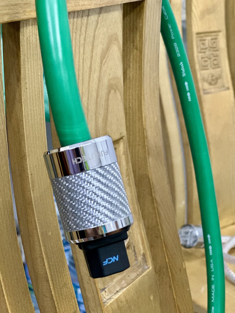

    À em quên phần này liên quan PC. Dây nguồn. Để nhạc tính tổng thể được đảm bảo, phần này rất quan trọng. Sau khi chặn nhiễu dẫn (conductor noise) từ lưới qua PC và ngược lại, sợi nguồn nhốt nhiễu cho cục lọc xử lý.
    Dây cho PC có cách chọn lựa khác với dây nguồn ampli. Dây nguồn ưu tiên cấp dòng tức thời tạo độ động. Vì vậy đôi khi dùng dây không giáp (giảm conductance) lại cho âm bung thoáng hơn. Dây PC lại không vậy. Cái cần cho dây nguồn PC là sự cô lập. Cho nên ở đây em dùng sợi double shield lõi 12 sợi mỗi line này. Rẻ tiền tác dụng cao. IMG_0866.jpeg

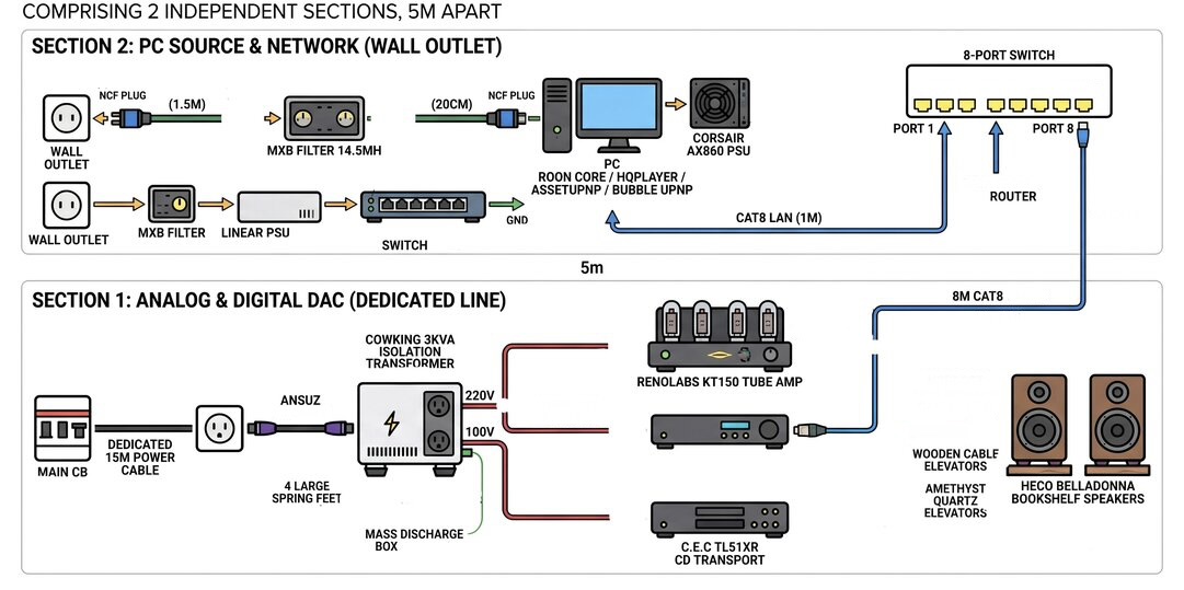

    Nhờ Gemini vẽ lại sơ đồ toàn bộ dàn cho tới nay. Cố gắng để giữ đơn giản nhất có thể.

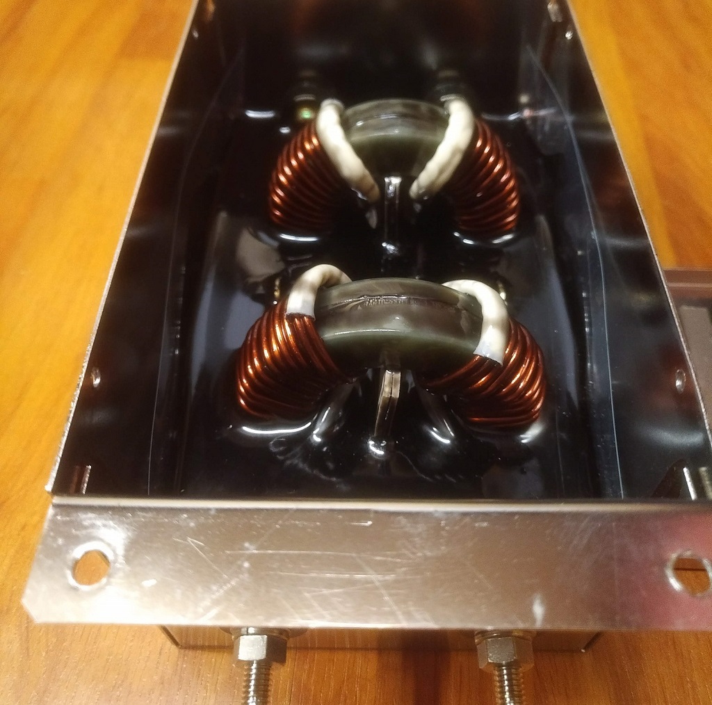

    Cục lọc của em thiết kế rất kỹ, to đùng mà thông số L nó bé tẹo à
    Em cũng đang chơi nhiều cục lọc (vớ được cái nào chơi cái đó) thậm chí nhiều BACL riêng lẻ cho từng thiết bị như cách ly quang, switch, MS, DAC ...

    Cục lọc ngầu lòi 2 tầng như hình có tác dụng khúc 100kH tới 30MHz, giảm nhiễu -40dB tới -80dB (tức lọc nhiễu nguồn xung, sóng vô tuyến, wifi...). Khúc dưới thì không có tác dụng lắm.
    Điện mỗi nhà mỗi khác. Cho nên có chỗ cần xài bọc giáp to bự, thậm chí xài pin; có chỗ không bọc gì hết nó mới bung thoáng. Tùy theo hiện trạng, mục đích, đặc tính thiết bị yêu cầu cái gì mà lựa dùng/không dùng hoặc dùng loại nào trong lọc nè:
    - Nếu điện đóm ngon lành hết, không DC offset trên đường dây, không nhiễu gai, không trong môi trường quá nhiều EMI/RF thì khỏi xài
    - Nếu là thiết bị cần dòng lớn như amp, tốt nhất là không xài - em thử nhiều cái, cái nào cũng k vừa ý. Hầu hết là nghe bí bí :p
    - Nếu thiêt bị cần dòng lớn nhưng vẫn cần xử lý RF: có thể xem xét xài lọc, nhưng phải có tự cảm nhỏ, lõi thì to
    - Nếu thiết bị cần dòng nhỏ nhưng cần lọc triệt để: kết hợp dây nguồn giáp kép, lọc có tự cảm rất lớn để có tần số cắt thấp xuống (như cục mình xài cho PC là 14.5mH tổng cộng - kiếm được cục này mừng hú)
    Có nhiều BACL là ngon quá rồi, nhưng cũng phải kiểm:
    - Bự như amp thì xài xuyến, nhưng nhiễu cao tần vẫn nhảy pri qua sec vì có điện dung ký sinh giữa 2 cuộn dây quấn kế nhau
    - Nhỏ như DAC thì xài R core, 2 cuộn pri sec có lõi cách xa nhau nên chặn được RF nhảy qua lại
    - Lọc gắn trước BACL
    Nói chung là gắn cái gì vô, nghe thấy ngon --> một khoảng thời gian sau tháo thử ra mà nghe thấy ngon hơn không gắn --> tháo bỏ luôn, không tiếc. Hơi tốn tiền nhưng phải nghiêm :D Trước em hay cùng bịch nylon đựng thạch anh đè lên dây nguồn --> cuối cùng cũng phải bỏ.
