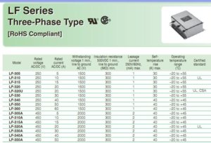

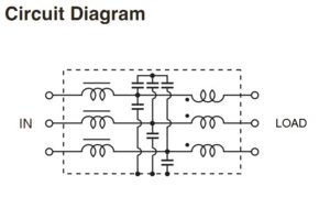

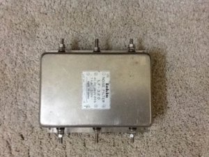

  22. hoangcd
    hoangcd Advanced Member
    1/12/11
    68
    Em mới mua được một cục lọc nguồn 3 pha tokin như trong ảnh, tóm lại là loay hoay mãi cũng chẳng biết cách đấu nối thế nào,,, bác nào đã sử dụng qua cho em xin chút kiến thức được ko ạ,,, em xin cảm ơn
  23. TDHien59
    TDHien59 Advanced Member
    13/9/07
    512
    27
    Theo như hướng dẫn thì bác đấu đường vào (IN) 1, 2, 3; đường ra nối với tải (LOAD) 4, 5, 6.
    hoangcd likes this.
  24. hoangcd
    1/12/11
    68
    bác ơi, cho em hỏi xxx tí,,,, ở đây có 3 đầu vào thì đấu như thế nào ạ,
  25. TDHien59
    13/9/07
    512
    27
    Vì lọc nguồn của bác là loại lọc nguồn 3 pha nên có có 3 đường, điện dân dụng bác đấu hai đường thôi.
