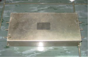

    Các cao thủ cho em hỏi chút, em kiếm được 1 cục lọc nguồn hàng tháo và nó bọc kín mít, định mode lại thành cục lọc Audio. Nhìn trực quan thì thấy 2 cọc ra và 2 cọc vào. Các bác cho hỏi cách kiểm tra thế nào để biết được cục lọc còn sống hay chết và chất lượng tốt hay kg ?
    cảm ơn các bác nhiều !

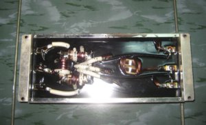

    Hôm nay em ve chai đươc em này nhưng em nó mất nhãn nên em không biết đường nào AC In và đường nào AC Out . Bác nào biêt đi ngang chỉ giúp em với . Em xin cảm ơn.

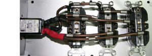

    Ông bạn bỏ đi cái ổ cắm LiOa, Em mua them cái mạch lọc Furutech, Hôm nay search trên mạng thấy cái hình này giống y như của em các bác ạ.
    Họ chôm bản quyển nhanh that ^_^

    Cục này của bác là cục lọc fuji 60A. Bác đấu bên trái đầu vào bên phải đầu ra. Đấu 2 cọc vào như nào thì 2 cọc ra đấu vị trí tương ứng. Vd đấu 2 cọc trên bên trái vào điện lưới thì 2 cọc trên bên phải đấu ra cd, amply...

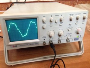

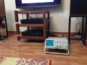

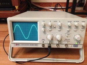

    Em vừa đo nguồn điện cho audio của nhà Em, các Bác xem như thế này được chưa ạ.
    Em cũng đang quan tâm món này nhưng thú thật với các Bác là tai của Em nó cảm tính lắm nên Em cũng không tin vào tai mình, Đành phải dùng máy đo cho khách quan ạ.

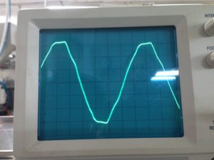

    Các Bác Tham khảo vài nguồn điện bẩn nhé.
    thế này thí nghe hay làm sao được ạ.

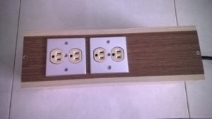

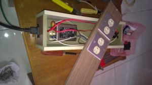

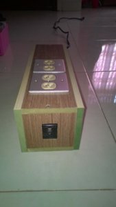

    Em củng đua đòi và làm một cái ... :D
    doanvantoan likes this.
  20. cacavk
    cacavk Advanced Member
    28/3/10
    456
    43

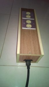

    Thêm cái hình có cái atomat ............ :D

    Bác bổ sung thêm đồng hồ hiển thị điện thế nữa mới đẹp bác ah.
  24. dunghd
    dunghd Advanced Member
    15/8/14
    749
    67
    Hoặc bác làm thêm một ổ cắm nữa cho nó cân xứng, có thể mỗi ổ cắm thêm một công tắc cho nó... hiend. :lol: :lol:
  25. anhtrang
    anhtrang Advanced Member
    22/5/14
    51
    Bác nhìn cái hộp xem, ko đủ chỗ chứa nữa đâu. Thêm 1 ổ cắm thì bị đụng cái cục lọc điện phía dưới. Còn đồng hồ thì bó tay rồi, nó còn to hơn nữa. Cùng lắm chỉ lắp thêm được công tắc nhỏ vào chỗ trống thôi. Chứ công tắc lớn cũng ko vừa.
