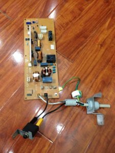

    Các bác cho em hỏi,cái này có làm được lọc nguồn không các bác ơi.

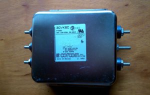

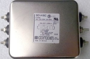

    Em có xin được cục lọc như hình nhưng sơ đồ đấu thì bị cạo mất rồi bác nào chỉ em cách đấu cục lọc này. Cám ơn các bác.

    Gửi bác sơ đồ đấu dây:

    Cám ơn bác. Theo như sơ đồ đó em hiểu là nối chân bên cạnh và chân ở giữa đúng không ạ? Nhưng chân ở giữa thì lại nối liền với vỏ. Xin bác chỉ bảo thêm.
