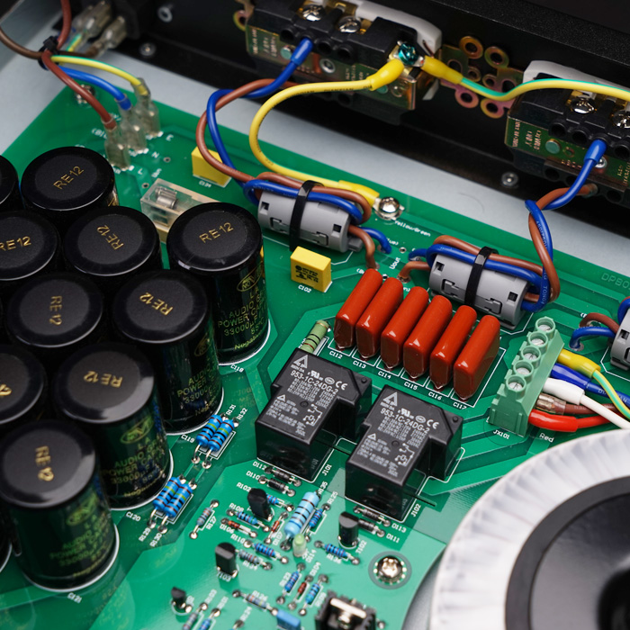

    Tôi có chút thắc mắc về trị số tụ trong mạch mắc // tại đầu ra bacl; bản chất cái tụ mắc // là mạch lọc C//L, trong đó L là sơ cấp bacl (trường hợp o có bacl nó là mạch lọc truyền thống @hoang-Anh nêu trên), vài trang trước các b dùng tụ 18UF, về trị số này Tôi xin lấy ví dụ như sau để cùng tham khảo: nếu b có 1 cái quạt marelli (loại Italia cổ) nhà sx ghi 50w 110v 50 hz nếu không muốn cuốn lại bạn chỉ cần nối tiếp quạt qua 3 tụ 10uf, 9uf, 8uf là b có 1 bộ hộp số để quạt làm việc ớ 3 tốc độ. Ví dụ của T để chúng ta thấy độ lớn nhỏ của Z tại 50hz của tụ từ đó đánh giá nên để trị số tụ này bao nhiêu thì vừa. Thansk

    như mình đã từng ghi, thực nghiệm với máy đo kiểm tra lúc có ups online hoạt động giá trị lên tới thang max tức là 1999mv- độ nhiễu quá lớn vượt ngưỡng đo dù có qua bacl với các trị số tụ thì phải tới trị số tụ 18uf mới có thể đảm bảo độ nhiễu trong vùng < 20mv, nên minh mới ghi gắn các trị số 8-18uf tùy tình huống chơi không chơi với ups online:)

    Bác @thelonelyone có cục ferrit không? Em nghe nói cục này cũng lọc được nhiễu AC, bác test thử xem hiệu quả như thế nào.

    cục ferrit chỉ có tác dụng lọc 1 phần sóng rf( tần số > 20mhz ) nó không ảnh hưởng tới kết quả đo đâu bác:)
    nhà có cục này đây

    Cục gì đẹp thế bác, nhìn dàn tụ thấy mê rồi :d
