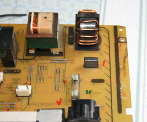

    4/12/05

    80

    @ andy chịu khó chộp quả ảnh nội y em nó để AE xem cái, nhìn cụ tỷ cách đì zai mới có thể đoán thứ hạng được.

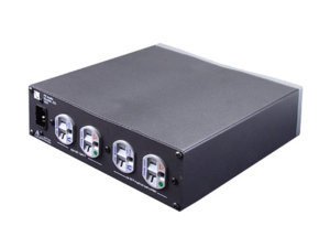

    hic , em mua mới tinh đấy bác ah, nếu mở nó ra thì sợ k còn nguyên bản nữa, em gửi bác cái web về em nó nhé.
    http://www.psaudio.com/products/upchbmoreinfo.asp
    cám ơn bác ThuyLT nhiều lắm.

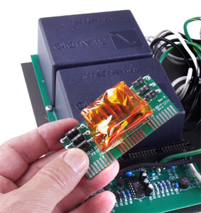

  6. andy

    tiếp ah

    Khủng quá, tất cả bọc trong hộp nên ko nhìn được nhưng chắc nó phải ở loại 2+ đó.
