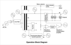

  13. amateur76
    amateur76 Advanced Member
    1/6/08
    357
    Đây là nguyên lý của con generator Accuphase PS-1200 e đang dùng , e gửi để các Bác nghiên cứu

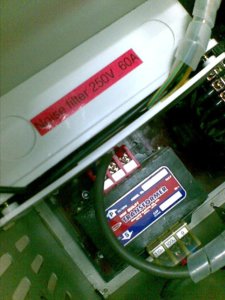

    Em cũng lọ mọ làm một bộ lọc nguồn điện gồm
    1/ Noise filter: 250V - 60A
    2/ Biến áp cách ly 200VA có điện áp vào 0-200-220V, điện áp ra 0-100-110. sẽ dùng nguồn này cho đầu CDP secondhand 100V, 25W
    3/ Biến áp cách ly 500VA có điện áp vào 0-200-220V, điện áp ra 0-100-110. sẽ dùng nguồn này cho amplifier secondhand 100V - 250W
    Em dùng biến riêng cho CDP vì sợ rằng nếu dùng chung biến thế với amplifier sẽ bị amplifier gây ảnh hưởng do bị tụt áp.....
    Em lắm riêng công tắc để có thể cho dòng diện đi qua noise filter hoặc nếu cần thiết thì không cho đi qua noíe filter mà điện nguồn vào thẳng biến thế, không sử dụng noise filter.
    Toàn bộ vật tư là hàng secondhand (chỉ trừ có ổ cắm là của clipsal 16A-250V)
    Dưới đây là hình em nó.
    Trân trọng

  20. pktuong
    pktuong Advanced Member
    12/2/06
    2.044
    20
    Bộ lọc filter của Nhật. 250V, 60A và biến áp cách ly secondhand 200VA dùng cho CDP

  22. Tungvu
    Tungvu Advanced Member
    2/2/08
    1.068
    Hoành tráng quá, bác review chất lượng cải thiện âm thanh bộ dàn đi.
    thanks
  23. Lonelywolf
    Lonelywolf Advanced Member
    19/12/05
    1.704
    71
    Chúc mừng bác pktuong!
    Quả là động lực audio của bác rất mạnh! Mới đây mà đã hoàn tất được như thế. Bác hãy review và cho anh em biết sự khác biệt với nhé.
    Brgds.

    garbolino Advanced Member
    28/3/07
    6.862
    ZVL Skalica
    Bác làm hoành tráng quá, nhưng nếu là em, em sẽ đi thêm dây mass luôn.
