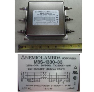

    Cuộn cảm của cái noise filter của em có thông số là 0.8mh mã số như sau
    Nemic-Lambda AC Line Noise Filter, MBS-1330-33
    Em vẫn biết là nếu chưa đấu mass thì có lẽ sẽ không có hiệu quả. Nhưng vẫn test thử để xem nó ra sao.
    Trong bộ lọc nguồn em đã đấu sẵn dây nối mass (dây màu vàng sọc xanh đấu sẵn trong domino) Nhưng do chưa làm kịp cọc mass đất nên em chưa nối xuống đất thôi.
    Bác tư vấn giúp em tại sao lại cần cuộn cảm có thông số >2mH thì mời tốt. Em mù tịt chuyện này. Và bác đã dùng cái noise filter nào mà bác thấy có tác dụng. Bác cho em tên tuổi của nó để em săn lùng cho đỡ cực. Nếu có thể PM cho em nếu bác không muốn đưa lên đây

    Bộ lọc điện này là để dùng lọc cho công nghiệp, điện 3 pha dùng cho audio cũng được nhưng không tốt bằng bộ chuyên dùng cho adio

    Cái cục Noise Filter của bác pktuong sao nhỏ mà chịu dòng tới 30A vậy, cục của em to chà bá, cũng của Corcom mà sao chịu dòng chỉ có 10A.

    Em nó có cạnh 7.5 inches = khoảng 18 Cm đó bác ơi. Em mua chỗ phế liệu họ cân kg nặng gần 2kg lận!
    Em còn một cục còn to hơn nữa, chịu được cũng chỉ 20 Ampe một line thôi nặng đến 2.3kg lận. thấy giá sách nó ghi là 117USD/cục hàng made in Japan.

    Cái lọc nhiễu của bác dùng cho công nghiệp nên dòng mới lớn như vậy.
    Nemic-Lambda là công ty chuyên sản xuất nguồn chuyển mạch cho công nghiệp và điện lực rất nổi tiếng, thành lập năm 1978 là công ty con của Nippon Electronic Memory. Sau đó thương hiệu này sáp nhập với Nippon Electric Industry Co., Ltd đổi tên thành DENSEI-LAMBDA. Đến 2008 là thành viên của TDK Power Systems Business Group, đổi tên thành TDK-Lambda Corporation.
    Để sử dụng cái filter 3pha đó bác dùng cọc số 1-2+45 như loại 1pha, cọc số 3 nối mass và để hở cọc 6. Bắt buộc phải nối đất vì cấu tạo của lọc nhiễu EMI/RFI như bác thấy có nguyên lý làm việc là 1 mạch bypass tần số cao xuống đất và lowpass tần số thấp đi qua, như hình minh họa bên dưới:
    Tùy vào nhu cầu cắt tần và công suất dòng điện mà người ta thiết kế trị số của tụ thoát và giá trị của cuộn chặn. Các loại EMI filter thường tần số thoát từ 100kHz đổ lên (tần số dòng điện là 50/60Hz, tất cả các tần số khác hoặc là sóng hài của tần số dòng điện lưới hoặc là nhiễu tần số cao ví dụ như EMI hàng NHz hay sóng giải điều chế GSM 217Hz...đều là nhiễu và cần được loại bỏ).
    Mức cắt tần của mạch bypass càng thấp càng tốt nghĩa là ta cần cuộn cảm có trị số càng cao càng tốt nhưng nó còn liên quan tới trở kháng tải và công suất nguồn khi thiết kế nên người ta chỉ chế tạo cảm kháng cho EMI filter đến 1 giá trị nào đó, thường dùng đến 7mH là đã cao rồi, dòng càng lớn thì mH càng bị cắt giảm vì kích thước và chi phí. Bác có thể tìm mua loại TDK 4,7mH 15A (và 1 cái 7mH 3A dùng cho thiết bị số) là dùng tốt cho cả hệ thống audio rồi.
    Nếu thích diy thì bác có thể mua mấy cái modul lọc nhiễu cho UPS về chế lại, hiệu quả hơn cả cái TDK em chỉ ở trên và có thể đạt tới Hi-end EMI filtering :lol: . Nhưng lúc đó phải tính toán chi tiết, bác nào down được cuốn này share cho a e sử dụng thì bộ lọc điện EMI hi-end trong tầm tay hì hì:

    cọc 3 và 6 không phải là cọc mass bác ạ, đây là 2 cọc cho điện 3 pha. cọc mass nằm riêng, nối với vỏ hộp. có ký hiệu sau
    thực tế chả ai dùng cuộn cảm trị số cao, cỡ 7mH vì nhiều lý do. để thiết kế cuộn cảm to, không làm giảm dòng thì đường kính dây phải rất to, như vậy sẽ phát sinh nhiều thứ... lắm. về mặt kinh doanh là không đạt. :D trong khi tần số nhiễu RF thường toàn trên vài trăm ký lô đến mấy chục mê ga Herzt không hà. các thiết bị lọc điện cao cấp cho audio, người ta thiết kế 1 bộ phận nắn, chỉnh xung điện ngay tần số 50-60 Hz để cho ra dòng điện có dạng chuẩn. vì thế chi phí rất cao. :evil:

    Tất nhiên là em biết nhưng ở đây bác ý có sử dụng điện 3pha đâu, thế nên nối dây pha số 3 như vậy để tăng hiệu quả lọc, bác cứ hình dung các vòng quấn của pha số 3 giống như 1 cái shell vậy.
    Chà thế thì bác chưa thấy mấy cái 15A có cuộn cảm 7mH rùi, số nào cũng thiết kế được hết miễn là nhiều tiền, vì thế thường nó được thiết kế cho 1 số ứng dụng đặc biệt. Các loại nhiễu bức xạ và truyền dẫn trực tiếp vẫn xuống đến 100kHz như thường, thậm chí xuống đến 100Hz (nhiễu cảm ứng AC sang đường nguồn DC đó).
    Ko nên so sánh cục lọc 15A có cuộn cảm 7mH có giá 100k với mấy cái PS Audio giá mấy ngàn.
