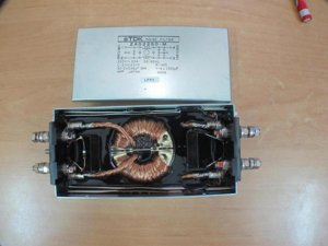

    Em lục lạo trong đám ve chai có cục này đây , các bác xem giúp em có xài được cho AUDIO không ạ .
    Hình của em nó đây :

    Bộ này xài tốt cho audio bác ơi dòng rất ổn, nếu muốn ngon hơn thay con R 1M ohm bằng con 220K ohm/2W
