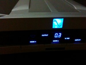

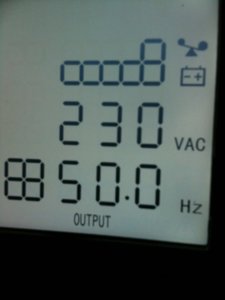

    Các bác cho em hỏi chút về cơ chế hoạt động của em này, theo như bác tungvu nói em nó hoạt động theo kiểu ac-dc-ac vì thế out put voltage được fix, nhưng khi em hoạt động sao màn hình hiển thị out put nó vẫn báo nhảy (lúc thì 230, lúc thì 227, 224...) cái này thì đâu phải fix đầu ra các bác nhỉ. Mặt khác em nó có 2 loại: 1 loại 120V, 1 loại 230V các bác cho em hỏi thế nguồn điện VN là 220V dùng thế có ảnh hưởng gì không các bác nhỉ
  7. hongcongdh
    hongcongdh Advanced Member
    12/11/10
    2.641
    VNAV
    Em hỏi mãi mà không thấy bác nào trả lời nên ko yên tâm và lọ mọ tìm hiểu thì được biết em PS plant này ko thể fix đầu ra như quảng cáo được, khi điện lưới sụt hoặc tăng áp đột ngột trong khoảng 176-240V thì đầu ra em nó cũng nhảy theo. Em đã lựa chọn giải pháp an toàn Điện lưới - UPS online true sinware - Ps Plant primier Phần đầu ra của PS khi chưa có UPS là 201V-235V; 3%THD khi có UPS thì đầu ra 230V-234V; 0,3% THD bây giờ thực sự yên tâm nghe nhạc rồi các bác ạ, điện nhà em chập chờn lắm, sáng tối liên tục, nhiều lúc lại ánh sáng còn run run nữa chứ, trước đây điếc không sợ súng em có em Pre Conrad ACT2 làm đến "đọp" một phát và xì khói mịt mù, từ đó đến giờ mới thấy nguồn điện thật quan trọng :mrgreen: . Em thử em UPS cũng lăn tăn nhưng rồi vẫn quyết định dùng em nó bởi vì theo hãng UPS nó khẳng định tính chất điện out put giống hệt điện lưới và fix chuẩn 230V, 50Hz lọc nhiễu sóng điện từ. Khi dùng âm nhạc không bị khô héo hay vvv,. như mọi ngừoi vẫn nói em thấy nền âm tĩnh hơn, âm nhạc chặt chẽ liền lạc hơn, tóm lại một từ "Phê"

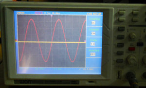

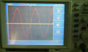

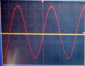

  10. hongcongdh
    12/11/10
    2.641
    VNAV
    Vì nhiều người nói UPS online ko phải true sinware hôm nay em vác UPS của em đi đo thì rất tuyệt vời các bác ạ, sóng sin còn mượt hơn cả sin điện lưới :) sướng quá đem kheo lung tung tí :lol:

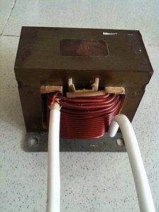

    em đang diy lọc nguồn xin hỏi các bác cuộn đồng này có công dụng gì có nên gắn vào lọc nguồn khg:
    -em đang tính gắn như này có hộp lý khg:
    -ổn áp lioa 10kva -bacl - cuộn đồng [ có hình] - bộ loc - hệ thống
    cám ơn các bác

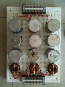

    còn đây là lọc nguồn diy của em:

  18. moigot
    moigot Advanced Member
    7/5/08
    199
    Của em là TOKIN 20a va loc emi thao may đang thi công
  19. Dungvt
    Dungvt Advanced Member
    6/9/12
    73
    Sau khi thi công xong bác thấy có hiệu quả gì khác biệt với những cục lọc thông thường?thanks...

    Em nghĩ cuộn đồng trong Fe này mà có 2 cuộn song song nhau cho 2 đường AC thì ổn bác ạ, nếu một cuộn thì làm choke cho nguồn DC sau nắn, mà dây to quá :roll:
