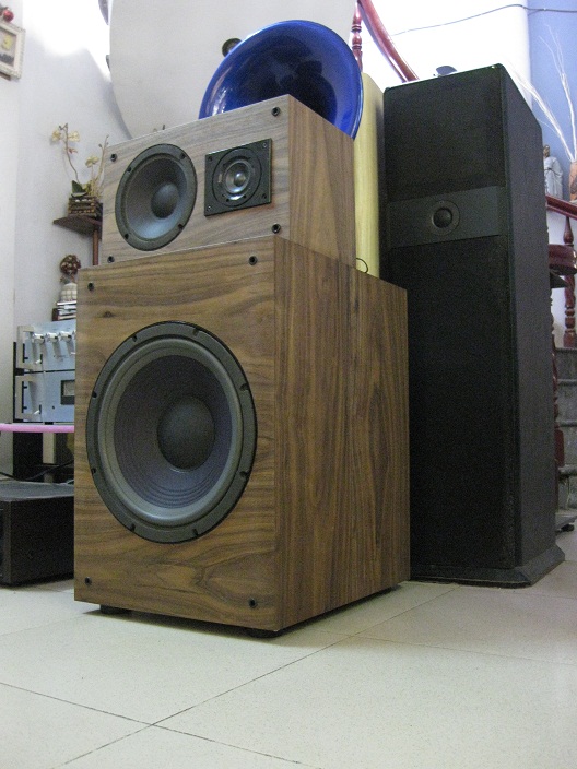

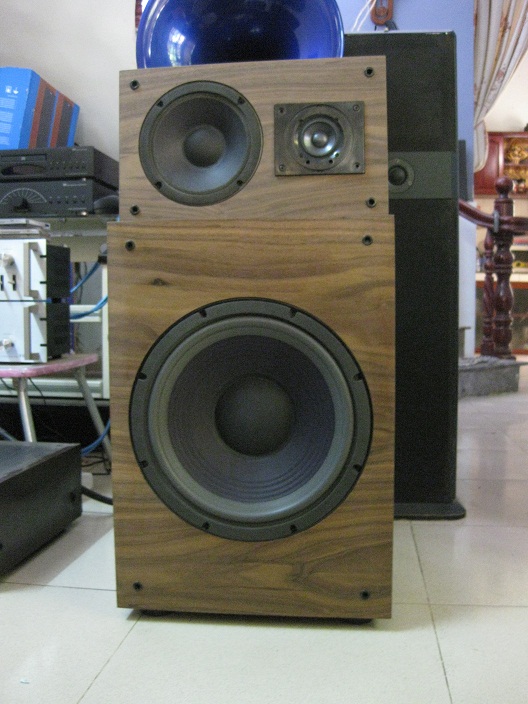

    Thân chào các bác!
    Sau 1 thời gian tìm kiếm driver cho thùng 2 module nặng 48kg/thùng (e được bác DIY-Lover hướng dẫn và giúp đỡ làm cross cho bộ loa này) thì e lại có "mối tình" mới với Beyma...
    Sau lần nghe thử đầu tiên thì ấn tượng của e về Beyma là mid quá rõ ràng sạch sẽ trong suốt...bass thì nhanh gọn (nhưng hơi bị dội do chưa có ống hơi)...còn treble (sau khi bác DIY-lover mod cross lại) thì ko bị chói nữa mà rất êm dịu.
    Cấu hình loa như sau
    Mid : Beyma 6ML100
    Bass : 12B100
    Treble: Pioneer SX5
    Nếu so với 1 cặp loa hãng tầm giá 20tr trở lại thì khó mà sánh với Beyma DIY đc.

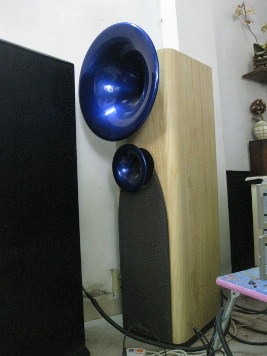

    Ê, cái kèn xanh xanh đẹp đẹp lấp ló đàng sau là sao đó Tùng?
  4. dynaudio140
    dynaudio140 Advanced Member
    8/3/11
    89
    E mới đóng đó a.Huy...bắt chước "a-ca-pe-la" ay mà

    Mặt trước thùng loa bác để cái vân gỗ ngang dòm xấu quá.
    Nếu quay dọc cái vân gỗ ấy ra thì xung quanh lại thành ngang ..... xấu hơn.
    Sao bác không dán dọc hết theo cùng một chiều thì có phải là .... hết chỗ xấu :lol:
    Em đồ chừng bác mà đóng thêm khoảng vài cặp nữa thì sẽ có biến động lớn về giá đóng thùng loa đấy bác ạh. :lol:

    Cặp horn đẹp quá.

    Dạ, cái dòng màu xanh đó theo e và bác DIY-lover thì tầm giá này thì âm thanh của 1 số loa hãng mới chỉ qua ngưỡng cửa hifi 1 tí còn Beyma với tầm giá này e có thể set up đc chất âm như ý muốn...có thể nói là gần như hi-end 1 chút có thể so với loa hãng tầm 2k.
    E xin liệt kê kinh phí của dự án này:
    Mid : Beyma 6ML100 16cm 3,2tr
    Bass : 12B100 31cm 6tr
    Treble: Pioneer SX5 1,2tr
    Thùng thì xưởng nhà e đóng = MDF 22cm nếu tính thì khoảng 5,5tr
    Cross + chất xám của bác DIY-lover .... ???
