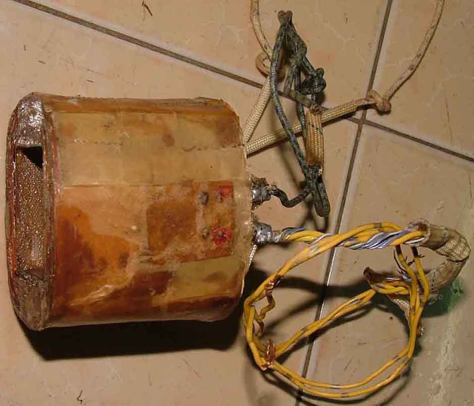

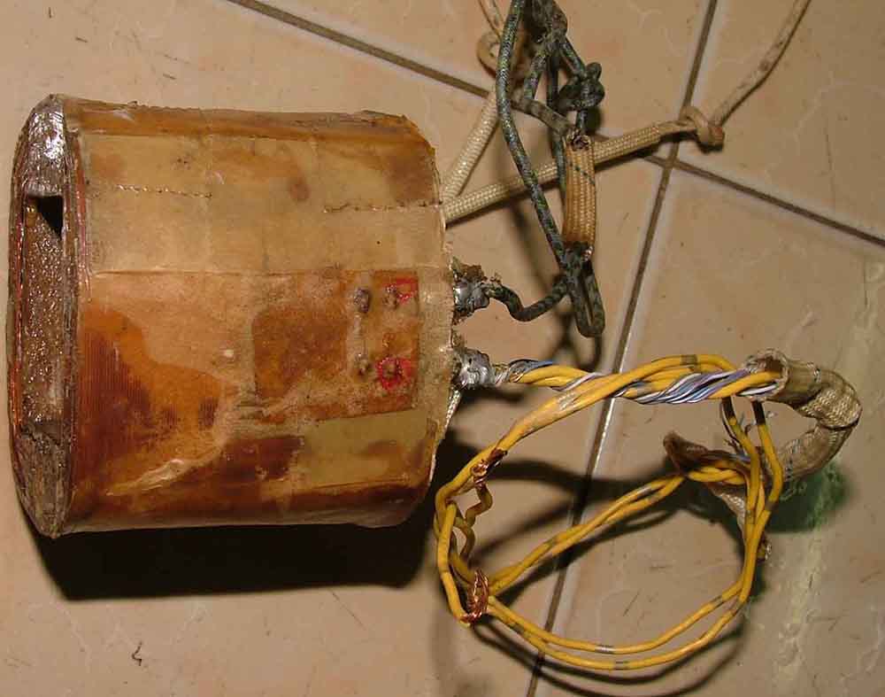

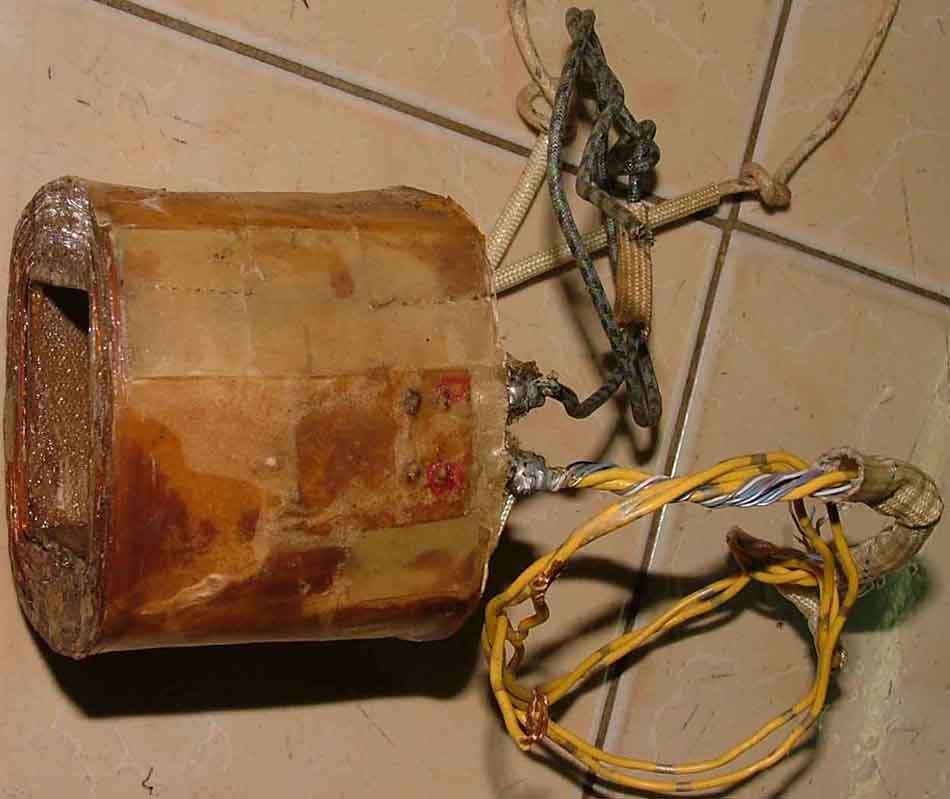

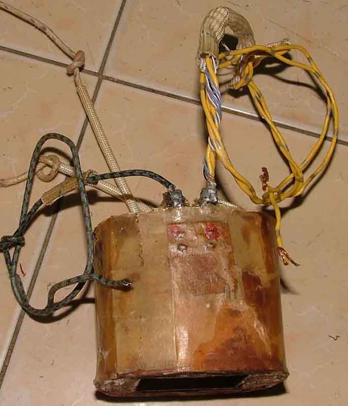

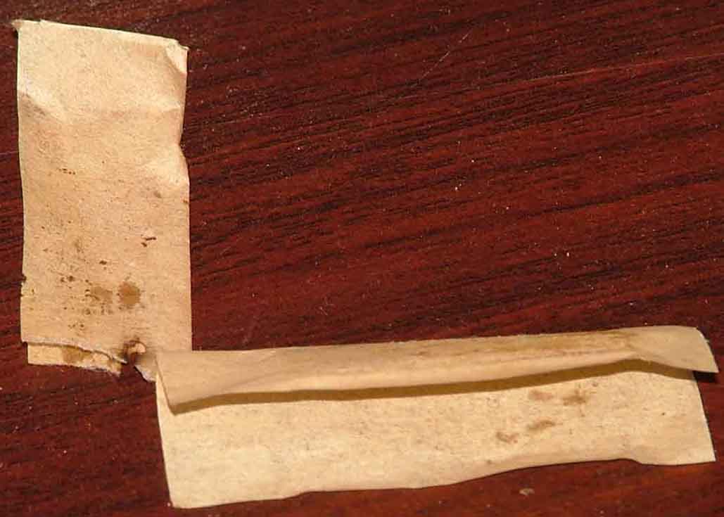

    Em đã mở hộp biến thế ra:

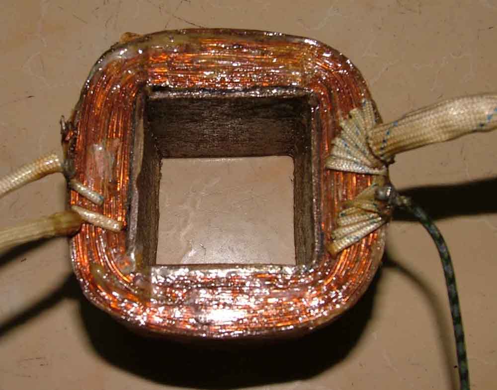

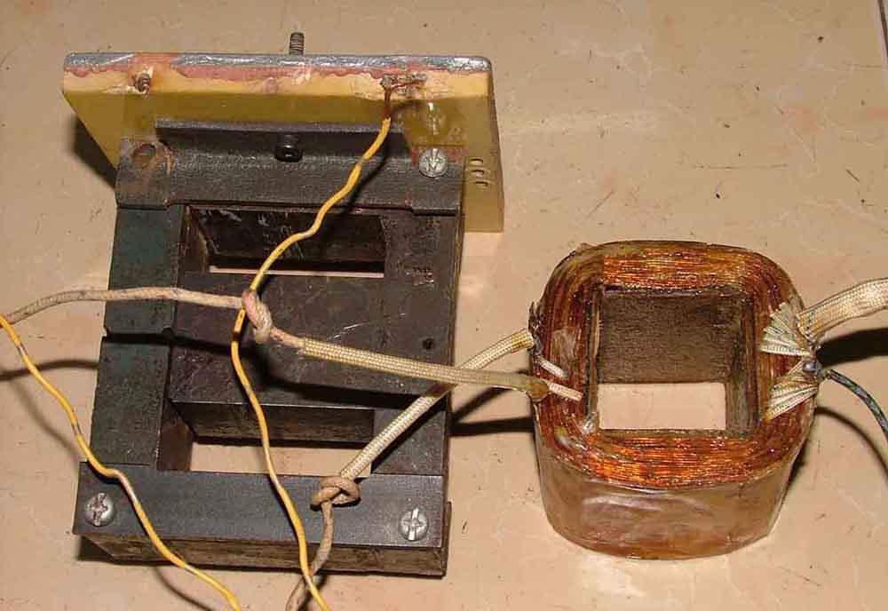

    Điều đầu tiên em nhận thấy là cái OPT Thúy Chinh được quấn cực ẩu. Đầu tiên là cái Rulo để quấn dây, nó hoàn toàn không có hai tấm chặn hai đầu để cách điện lõi dây với Fe. Việc cách điện này chỉ dùng 4 miếng giấy cực mỏng (ko phải giấy cách điện, không phải bìa). Tồi tệ hơn, việc ép quá chặt một cách bất cẩn quận dây vào lõi sắt, khiến phần tiếp giáp giữa nó với lõi sắt bị lõm xuống và có những vết xước. Và đây có thể là nguyên nhân gây phóng điện giữa cao áp và lõi để xuống mass.
    Một việc khác em có thể gọi nó là "Siêu lừa-OPT Thúy Chinh" là:
    Đầu 4ohms và 8ohms mà em cứ đinh ninh là hai đầu diêng biệt ngoài nắp chụp thì nó lại được "mọc ra" từ 1 đầu duy nhất của cuộn sơ cấp.
    Mai em sẽ post ảnh để minh họa thêm các vật trên.

    Còn nữa, để đánh giá thêm về đạo đức nghề của người quấn. Em đã gỡ luôn một cái biến thế nguồn đã thuê Thúy Chinh quấn. Thì ngay quận đốt tim 10V-5A cho đèn GU13, dây quấn cũng bị nối - tạo một gồ to đùng. Cái này khi cắm điện thì nhảy hết chỗ này đến chỗ kia như cóc.

    Nhưng bài học là cần tìm những người làm tốt, tiền nào của ấy, không GIAN MANH, nói 4&8 ohms lại chỉ là 1. Đặc biệt, cần thận trọng với một số người nửa chơi, nửa kinh doanh vô đạo. Vì họ đã qua những giai đoạn non nớt như ta nên quá hiểu ta để "chăn gà".
    Ngoài ra, cần thỏa thuận các yêu cầu kỹ thuật, điều kiện bảo hành. Chánh tình trạng như em, khi có vấn đề lại mở tung ra để rồi nhận được câu trả lời là phải còn nguyên thì mới xem xét.
    Với cái 4 cái biến thế em quấn của Thúy Chinh, thì chỉ có 50% hoạt động tốt về mặt kỹ thuật còn lại 50% thì phải thuê người khác quấn lại hoặc tự mình phải bỏ công sức để điều chỉnh.

    6- Ý kiến của bạn Buf cho rằng biến áp được cuốn quá thiếu giấy lót cách điện thì chị Thùy chinh có trả lời rằng khi đặt hàng, bạn Buf đã mặc cả rất nhiều và yêu cầu gia công với giá thành rẻ nhất có thể được.

    To chị Chinh,
    Em ko có ý đưa lên diễn đàn để bắt đền, hay yêu cầu quấn lại, vì nếu có ý đó thì em sẽ ko đưa lên.
    Mục đích đưa lên diễn đàn để mọi người biết chất lượng nằm đằng sau cái vỏ được vít chặt bởi những con ốc đầy đau khổ bị mài vẹt.
    Chị nói đã ghi âm cuộc gọi của em: Em rất vui mừng khi chị làm điều đó, và càng vui hơn nếu chị gửi nội dung cuộc trao đổi đó lên diễn đàn, gồm cả giọng nam nữa nhé. Đừng cắt đoạn ghi âm đó để chỉ đưa phần trao đổi giữa em và chị. Em sẽ cất cẩn thận để khi chuẩn bị mua đồ gì đem ra nghe để cẩn thận hơn.
    Về chất lượng quấn, giấy cách điện và đầu 4&8 ohms em post hình ở đây mọi người cũng đánh giá. Em cũng ko biết tả thế nào nữa.

    Thêm hình
      File size:
      76,4 KB
      Views:
      316
      File size:
      69,8 KB
      Views:
      309
      File size:
      78,2 KB
      Views:
      327
  25. bufaloears
    bufaloears Advanced Member
    21/2/06
    112
    Đây là giấy cách điện.
    Nếu chị có ý kiến về tính chung thực của ảnh chụp em sẽ cấp cả vật gốc.
    Về đầu 4&8 ohms, tối qua về em đấu 2 đầu mà tác giả gọi là 1 đầu 4 và 1 đầu 8 vào loa. Em dùng pin quẹt quẹt và 2 đầu sơ cấp, mong sao cái loa của em nó lu loa lên để chỉ ra rằng em sai. Nhưng thôi ôi nó im như thóc.
    Như vậy là tại sao? Tại vì hai đầu là một làm sao loa kêu được.
