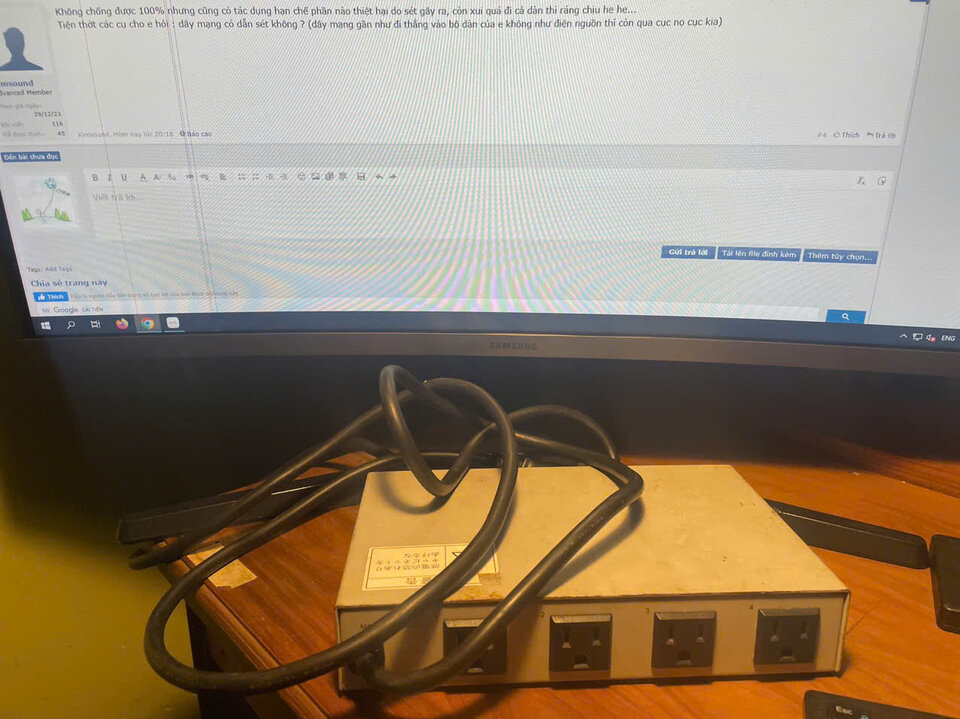

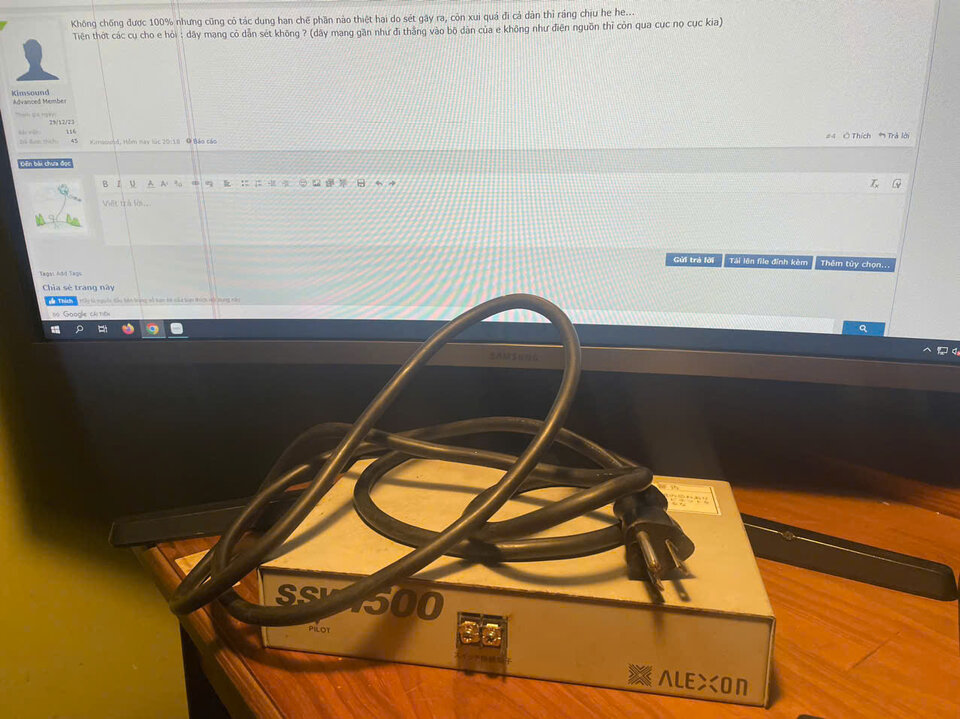

    Mình có cái dùng cho việc trên (điện vào auto volt ), đẩ lâu ko dùng. Ai cần ới 1 tiếng
    https://www.alexon.co.jp/products/ssw1500neo/detail/ z6315095382505_26f40f205b6da2e99ee62531b0ec1e49.jpg z6315095577645_476bbea84d29e1c42b94f5a875797cf7.jpg z6315095577645_476bbea84d29e1c42b94f5a875797cf7.jpg

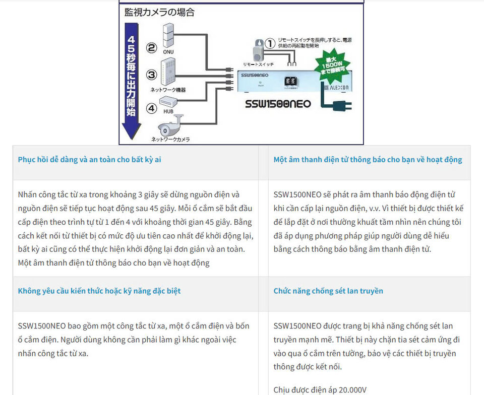

    Cắm nó vào lưới điện lực, 04 ngõ ra điện áp bằng áp nhõ vào, nó ON lần lượt sau 45 giây từng ngõ ra. Khi bác mở tuần tự 1/2/3/4 nó tiện lắm
    Kimsound likes this.

    Ngoài ra nó còn khiển khởi động lại cả 04 ngõ ra bằng nút bấm có dây (mình có thể dùng remote rừ xa)

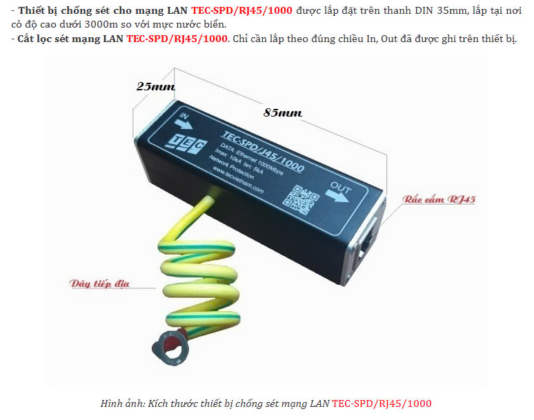

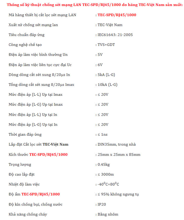

    Đặc điểm ứng dụng thiết bị chống sét cho mạng LAN Việt Nam TEC-SPD/RJ45/1000:
    - Chống sét lan truyền qua đường tín hiệu mạng LAN, kiểu cắm RJ45, mã hàng: TEC-SPD/RJ45/1000. Do hãng TEC – Việt Nam xuất được phân phối bới Chống Sét Trần Gia.
    - TEC-SPD/RJ45/1000 lắp đặt dễ dàng trên DIN 35.
    - Có thời gian đáp ứng nhanh tốc độ truyền lên tới 1000Mbps.
    - Cắt lọc sét mạng LAN TEC-SPD/RJ45/1000 kiểu cắm RJ45.
