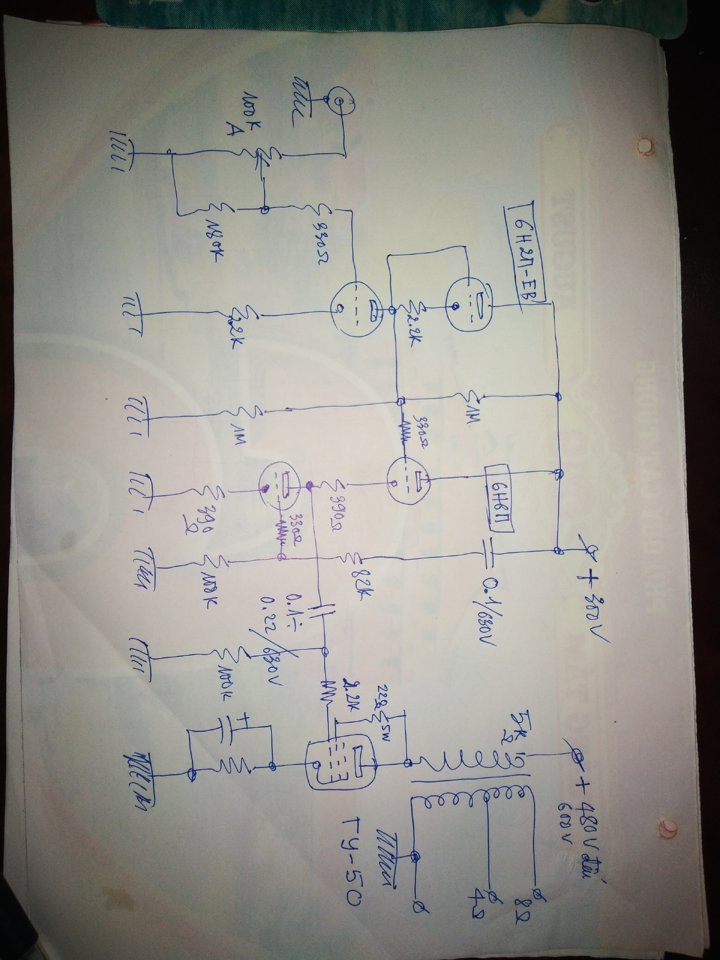

    Mạn phép tác giả - bác Tuantranphu, em vẽ lại mạch của bác để khi nào thuận tiện sẽ làm.
    Đang có sẵn 12ax7, em thay cho 6H2P.

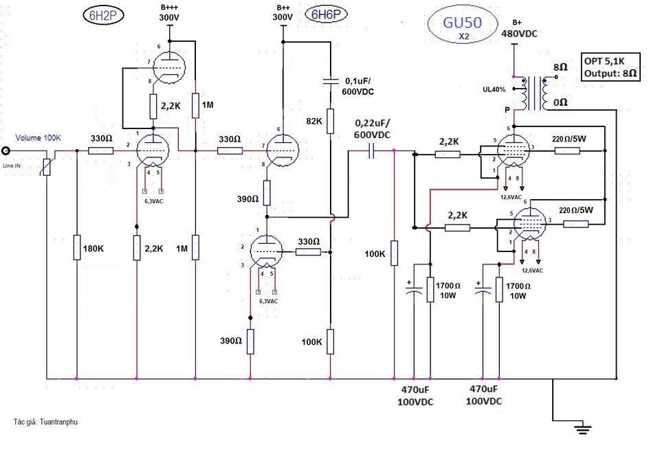

    Phân tích và tính toán mạch này là rất khó, nó đòi hỏi kỹ năng và kiến thức lý thuyết mạch rất thuần thục.
    Bác cân nhắc lắp nháp ra ngoài phần 2 đèn đầu và đo các điểm cơ bản ( khi đó AE nghiêm túc sẽ cùng tham gia cụ thể ).

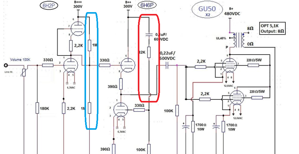

    Để cho dễ thực hiện, phần ma trận điện trở khoanh xanh khi bác lắp V1 tạm chưa gắn vào.

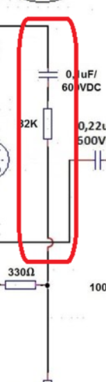

    Tương tự trg tổ hợp khoanh đỏ, bác thay trở 82K bằng 1 VR 100K. Đây thực chất là 1 mạch hồi tiếp âm từ anode vế trên về G1 vế dưới của 6H6П nhằm điều chỉnh tác động lên trung âm cao âm ... theo ý người nghe mà cụ thể là bác 59
    Đây là phương án thực hành thay vì " trở kháng, phối hợp trở kháng đầy đủ toàn mạch ... ", chúng quá phực tạp với DIY, phải là sinh viên của trg ĐH lớn có thi tuyển đàng hoàng xuất sắc mới tính đc.
    Sau khi mạch trên chỉnh chế độ DC chuẩn cho V1 V2 , bác ghép qua 330 OMH vào vế sau cùng ma trận trg ô vuông xanh và cân chỉnh đèn sau...
    Thứ tự thực hành là vậy.

  6. Maidanhan
    Maidanhan Advanced Member
    Tham gia ngày:
    14/3/06
    Bài viết:
    3.722
    Đã được thích:
    1.146
    Bác lắp ghá nó trên 1 chassi nhỏ và cấy nó vào máy đang chạy.
    Nếu bác tách ra các bước như tôi nói ở trên trên board mạch ghá kia, khg có gì quá kinh khủng.
    Mạch này dùng quá nhiều hồi tiếp âm nội tại và hồi tiếp âm chủ động, chắc chắn sẽ ít tiếng cao hơn mạch bác đang dùng, chỉ còn là hợp hay khg hợp với hệ thần kinh cảm nhận của chủ nhân thôi bác ạ.

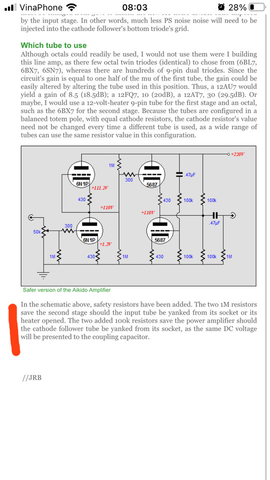

    - về chức năng DC của 2 điện trở giá trị 1M. B có thể tham khảo ở links dưới
    https://tubecad.com/2004/blog0011.htm

    Nhờ bác @Tuantranphu tính lại mạch Pse Gu 50 với bóng đầu 6h23p.

    12AX7 nó tương đương đặc tuyến anod với 6H2 bác ạ, dùng 12AX7, bác đấu lại chân sợi đốt cho nó sang chế độ 6.3 là xong.

    Bạn nào biết tiếng Anh chuyên ngành dịch giúp anh em chút. Trong links dưới
    Phần bôi đỏ của tác giả "google dịch" cho kết quả:
    "Trong sơ đồ trên, các điện trở an toàn đã được thêm vào. Hai điện trở 1M lưu ở giai đoạn thứ hai nếu ống đầu vào được kéo ra khỏi ổ cắm hoặc lò sưởi của nó được mở ra. Hai điện trở 100k được bổ sung sẽ tiết kiệm điện cho bộ khuếch đại công suất nếu ống tiếp theo cathode được kéo ra khỏi ổ cắm của nó, vì cùng một điện áp DC sẽ được cấp cho tụ điện ghép nối".
    Thanks!
    Với nội dung tác giả viết và công cụ google cho thấy cặp điện trở 1M &100 k tác dụng bảo vệ đèn.
    Hihi, tại sao 1M&.1M...để nhờ google tiếp.

    Bác cứ bình tĩnh tách ra các bước như tôi đã trao đổi ở trên: bỏ các ma trận R,C phụ trợ, chia làm 2 nhóm V1 V2 về cơ bản.
    Sẽ khg sao cả vì chế độ 1 chiều khg thay đổi nhiều.
    Dựa trên 1 mạch điện, lại là mạch ghép trực tiếp DC, giờ đây bác muốn thay đổi, lại thay đổi có 1 tầng, phải làm bài toán ngược khi thực hành: Tách ra lắp 2 mạch SRPP riêng biệt, nối tạm thông qua 330 OMH và đo đạc giá trị phần 6H6П từ đó tính ngược ra chế độ 6H23П, 6H1П ... cho phù hợp. Tôi tin rằng bác PM cho bác Tuantranphu chắc sẽ nhanh hơn.

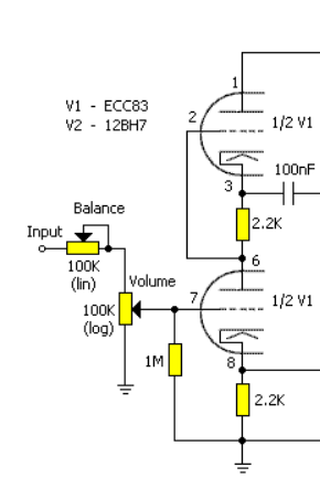

    Mạch cơ bản SRPP như sau:
    Mạch bác đang theo đuổi nó là sự ghép lại từ 2 mạch này, có ghép thêm mạch hồi tiếp tại V2.

    Dạng mạch này hoàn toàn không sử dụng tụ thoát cho các đèn đầu. Em sẽ thử coi âm thanh thế nào.

    Nó có lý do để khg dùng tụ thoát Ka đó bác. ( Bỏ hồi tiếp âm, tăng hệ số khuyếch đại )
    1. Mạch của bác dùng 6H23П, 6H6П có hệ số khuyếch đại riêng từng đèn là µ1=35, µ2=20
    Nôm na là hệ số µ của Block Pre_Dri1 = (35*20_ Thực tế khg đặt đc bao h )
    2. Mạch bác dự kiến theo dùng 6H2П=12AX7=ECC83= gần 12AY7= gần 5751, 6H6П có hệ số khuyếch đại riêng từng đèn là µ1=100, µ2=20 ( Y7 và 5751 nhỏ hơn 100 một chút).
    Nôm na là hệ số µ của Block Pre_Dri2 = (100*20_ Thực tế khg đạt đc bao h )
    Do đó, µ của Block Pre_Dri của bác quá nhỏ 700 so với 2000 ( Minh họa tg đối ). Nếu mạch của bác khg có tụ thoát ka, µ của Block Pre_Dri sẽ << 700, có tụ µ của Block Pre_Dri sẽ GẮNG ĐẠT tới 700 (lần )
    Mạch bác dự kiến theo dùng khg có tụ thoát, µ của Block Pre_Dri sẽ << 2000 nhưng >> nhiều 700 và sẽ chói ở âm trung. Vì lý do này mới có phần phụ trợ ma trận RC:
    theo đó có góp ý bác nên thay 82K bằng con VR=100K và quay cho đến khi vừa TAI bác thì dừng: BÁC LÀ CHỦ NHÂN của giá trị cần.

    Lưu ý một điều rằng, bác HOÀN TOÀN đưa thêm tụ thoát Ka nếu muốn và khẩu vị thấy hợp.
    Kg có chống chỉ đinh Kathode trg ca này. Nếu đưa nên đưa vào Ka đèn 2, phía dưới, kết hợp với VR 100K để đạt đc bass âm hay nhất, mạnh nhất VỚI TAI CHỦ NHÂN.

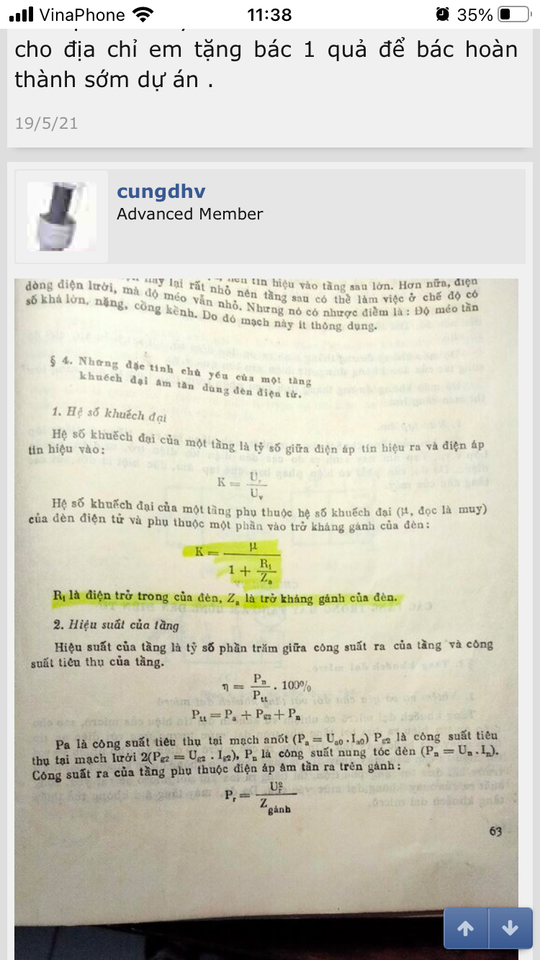

    Hihi, cám ơn bác @cungdhv chụp sách cho Ae.
    cungdhv thích bài này.

    Hehe, bàn về hệ số khuếch đại. Để thoát "hoả mù" tứ tung, Các bạn cho mình hỏi mấy y:
    1) tầng kđ dùng 6h2p; công tác tại điểm Vak ~150V, Za =2.2k, Ri ~ 100kohm. Cho hỏi hê số kđ của đèn?
    2) tin hiệu ra từ CD (hay DAC tiêu chuẩn) ~2Vpp hệ số khuếch đại ~700 lần.
    Cho hỏi Lưới GU50 có nhận được điện áp thúc 2V x700 lần = 1.400 V?
    Có bao nhiêu đèn công suất nhận được điện áp thúc 1.400 vpp?
    3) hệ số khuếch đại 6e5p bao nhiêu? Có đến 700 chưa?
    Thanks!
