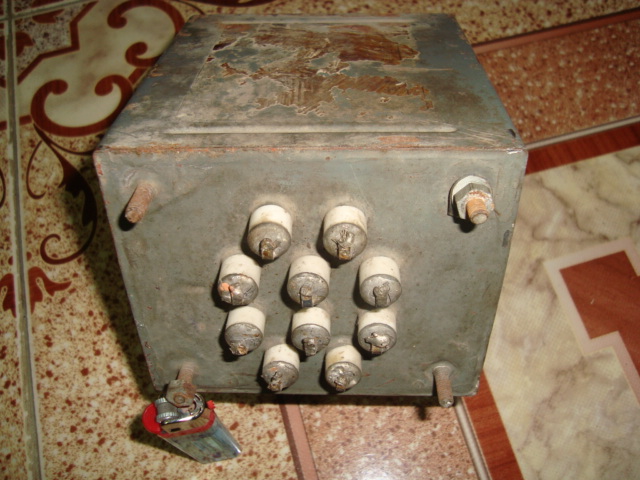

    -Em xin chào các Bác .Em cần sự giúp đỡ của các Bác về cục B/áp nguồn này với !

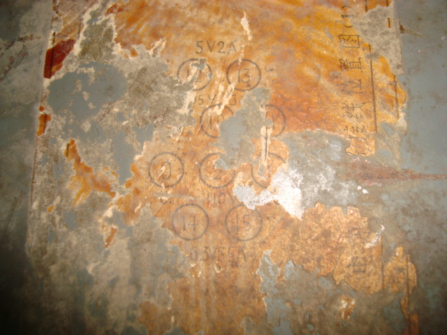

    -Báo cáo với các Bác là vừa qua Em có kiếm đc cục nguồn này(hình dưới) ,Em đã kiểm tra thì thấy vẫn còn tốt nhưng khổ lỗi là các thông số KT thì bị mất mấy chỗ do xước sát(ở tem thông số kỹ thuật) . Em đã cho điện AC 100v vào và Em đã đo đc các đ/áp như sau;
    - 5 V đúng như ở trên tem nhãn 5V/2A.
    - 6,3 V đúng như ở trên tem nhãn 6,3 V/3,5A.
    - 0 V-->290 V -->580 V đã bị xước mất kô rõ là bao nhiêu xxxA ?
    - Phía trên b/áp có các lỗ cắm ghi các giá trị điện áp --->Em nghĩ kô biết có phải là dùng để cấp nguồn vào kô ?
    -Vậy Em cần sự giúp đỡ của các Bác giúp cho Em xác định cái đ/áp 0v -->290v-->580v nó là khoảng bao nhiêu mA(chắc chỉ mA thôi) với ?
    -Có Bác nào đang sở hữu 1 cái B/áp như của Em thì tốt, và làm ơn cho Em xin cái thông số kỹ thuật ghi trên nhãn thì tốt phước cho Em quá.
    - Em xin được cảm ơn trước ah.

    Cục này em gặp nhiều rồi, không cục nào ghi dòng danh định của cuộn 300-0-300 cả, tuy nhiên em đoán là ~ 100mA. Bác có thể ước lượng bằng cách thử với tải giả.

    Em đoán cục nguồn của bác phần cao thế 290-0-290 có dòng chịu đựng khoản 100mA max, không thể cao hơn. Lý do là 5V/2A là dùng đốt tim cho đèn nắn 5Y3, hoặc các đèn thông dụng nào đốt tim 2A thì dòng nắn cao áp cũng cở vậy
    Cũng như các cục nguồn có đốt tim đèn nắn 3A thường dòng của cuộn cao áp cở 200mA max

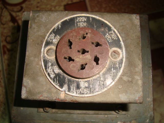

    -Các Bác ơi cho Em hỏi với ở phía trên b/áp đó có các giá trị điện áp đó là để chọn các đ/áp AC vào có phải kô các Bác nhỉ ?
  6. metalhead
    metalhead Advanced Member
    15/2/07
    3.287
    31
    Là nó đó bác, trên cái socket đó có cái khóa, muốn dùng điện áp nào thì cắm cái khóa sao cho mũi tên chỉ vào điện áp đó.
