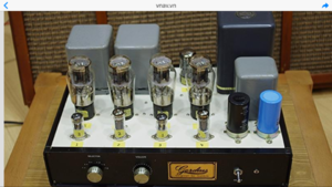

    He he em xin lỗi. Cấu hình Ampli của em gồm 2a3 x 4; 12ax7 x 2; 12bh7 x 2; 5u4g x 1. Biến áp nguồn PC-3003, choke A-395, OPT F- 683. còn mạch thì em bó tay không vẽ lại được. Máy em chỉ thay 6 con tụ nối tầng 0.1uf và 2 con tụ nguồn 47+47uf.
  14. sonk100
    sonk100 Advanced Member
    8/5/15
    150
    83
    Mặt mũi của nó nhìn như thế này ạ
