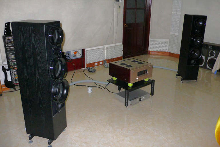

    Với mục đích là làm 1 đôi loa giống loa Avantgarde Uno. Tôi đã tìm mua được đôi loa Alon Model 1 MkII từ rất lâu. Nhưng đến bây giờ mới làm được nửa chặng được DIY.
    Loa Avantgarde Uno là loa có 2 kèn cho treb và mid, còn bass nằm trong thùng kín.
    Loa Alon có sẵn 1 thùng kín phía dưới và 2 loa treb và mid là loa open baffle nằm phía trên. Tôi đã làm được phần kèn cho loa treb, còn loa Mid thì chưa mài. Bây giờ đang lắp tạm vào phần bass để nghe.
    Tôi chưa dám gắn kèn trực tiếp vào loa, mới chỉ buộc và kê vào loa thôi. Vì nhỡ đâu khi gắn vào kêu không hay thì còn giữ được loa nguyên bản.
    Cảm nhận của tôi khi gắn kèn vào loa bass là tiếng bass sâu hơn 1 chút. Nhưng vì nhà tôi không có hệ thống hút âm nên tiếng bass có 1 chút có đuôi. Trước khi gắn kèn thì nó vẫn có đuôi. Nói chung là không tăng hiệu quả được nhiều lắm. Chắc là sẽ phải bố trí DIY lại loa bass.
    Còn khi gắn kèn lên loa Treb thì tiếng lại hoàn toàn khác. Âm thanh tách bạch hơn nhiều, tiếng hát ca sĩ và trống ở giữa tiếng nhạc được trải rộng ra đều hai bên. Tiếng tách bạch và rõ ràng hơn trước đó rất nhiều. Tiếng treb trở nên thánh thót hơn. Và có 1 điều đặc biệt nữa là khi gắn kèn vào loa thì tiếng loa to hơn. Loa open baffle thường có trị số Db nhỏ, loa Alon này là 88db. Khi nghe những bài thổi kèn và ghi ta thì nghe rõ được tiếng gằn của kèn và tiếng rung của dây đàn. Còn tiếng piano thì thánh thót hơn. Trước khi có kèn thì âm hình lùi sau, khi có kèn âm hình được đẩy gần về phía trước hơn.
    Nói chung là hiệu quả tăng lên rõ rệt khi thêm loa treb vào. Ngày mai tôi sẽ thử tìm cách đưa lên loa Mid xem nó ra sao.

    (tuyệt đại đa số ) loa treble nằm trong 1 hộp kín bác ạ. chỉ loa mid mới open baffle.
    đây là hiệu ứng tương tự như khi gắn loa super tweeter, nó sẽ làm cải thiện dãi tần cao. nếu bác tính toán thông số kèn không đúng, sẽ bị dư treble hoặc cộng hưởng không như ý nếu nghe kĩ. bác có công thức tính toán kèn này không ?

    Nhưng loa Alon của tôi thì loa Treb cũng là open baffle. Đặc điểm của dòng loa Alon luôn là như vây.
    Còn về tính toán kèn thì tôi làm theo cách tính Tractrix horn có trên mạng đó. Nhưng khi đưa ra cho bác thợ tiện thì bác ấy lại làm sai đi 1 chút. Cũng đành vậy, về thử nghiệm thì thấy âm thanh khác rất nhiều. Treb quả thật có dư hơn 1 chút nhưng không thấy cộng hưởng, chỉ cần giảm treble trên amply 1 chút là lại bình thường. Còn bass thì chìm đi một chút nên tôi đang định mod lại loa bass làm basshorn.

    Cuối cùng làm thành AvantGarde Trio luôn cho nó máu. Mời các bác xem ạ. Em thêm đươc 1 đôi kèn Mid của JBL nữa vào và 1 đôi kèn Tractrix horn cho loa bass.

    Khi thêm kèn vào loa thì tiếng to lên 1 tí, đúng là có mạnh lên. Nhưng nếu cho kèn vào cả 3 dải thì không có vấn đề gì. Tiếng của nó cũng không tối đi mà tiếng tập trung hơn. Tiếng treb thì cũng bớt sắc lạnh.
