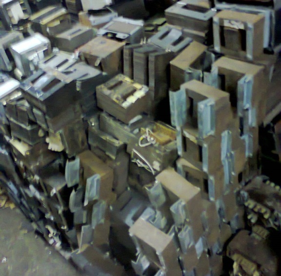

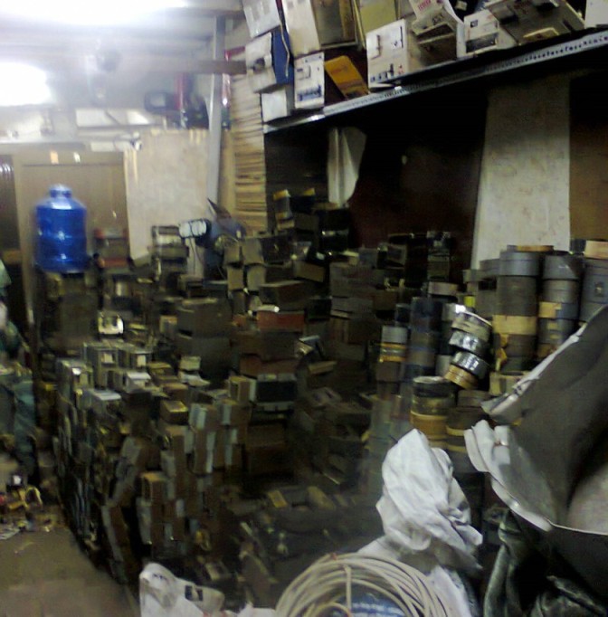

    Năm trước hay năm trước nữa giá sắt ve chai đắt, max 9k/kg, giá biến thế toàn <=70k/kg, giá fe em mua 15k/kg. Em có con máy tiện CNC cũ khá nát nặng hơn 2 tấn định làm lại mà chán nên đắp chiếu, định làm lại mà bận quá không làm nên đã định bán ve chai, bị hụt nên vẫn còn đó. Đồng dây điện 120k/kg.
    Giờ giá ve chai đang xuống thê thảm (sắt còn 2.5 - 3k/kg) con máy em vẫn đắp chiếu chưa bán, mà ve au đí ồ nó tăng chóng mặt. Bãi công nghiệp bán biến thế 100-120k/kg, em trả 80k/kg nhất quyết không bán, rồi đem đi đục lấy đồng bán được có 7-80k/kg, sắt fe bán 3k/kg.
    Chỉ có ta nuông chiều cố níu kéo fe nát nó mới hoá vàng được :lol: .

    Đống đồng nát của cửu bà bà đây, nhưng mà kiếm được fe xám trong cái đống đấy thì không dễ :D

    thì ra đây là dinh thự của bà 9 đồng lành. :cry: :cry:

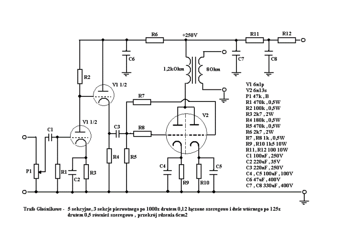

    Bác GVTeam ơi. Em định lắp mạch theo sơ đồ dưới đây cho amp đèn đầu tiên. Chạy 6h13c se. Bác tính dùm cách quấn opt với fe lưỡi 28 (hàng chợ, có sẵn). Cám ơn Bác nhiều.

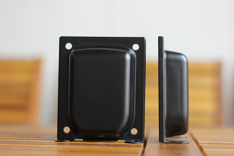

    có bác nào cần ốp FE không ah.em có mấy cặp cần giao luu
    ốp của em là ốp cho FE28 và FE32.
    giống cái này.
