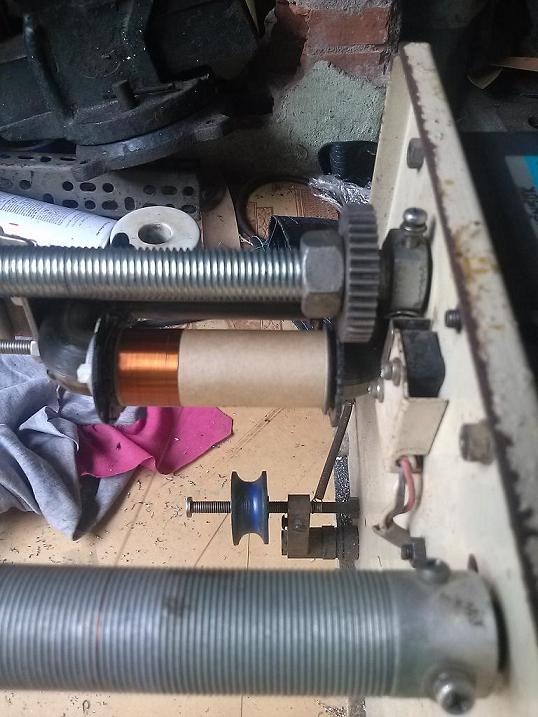

    Em mần được cái này nên em cần để nghiên cứu mà bác.

    Bác nên gắn thêm trục đỡ lõi nhựa ở phía dưới để lõi không cạ vào FE gây hư lõi.
    Dung sai giữa máy đếm và thực tế số vòng trên lõi là bao nhiêu vậy bác (khi bác quấn 100 vòng)

    1 - 1 bác ơi, em đo cái vành lõi nhựa 4cm, em kiếm cái nhông cũng 4cm, em cặp nó lại với nhau sau đó lấy đá cắt dĩa cắt từng răng trên vành nhựa. Nó mà lệch một răng thôi là tính mệt nghỉ luôn.

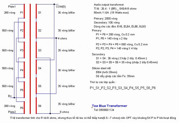

    Chào các bác em mới tập tành lắp ampli đèn, em muốn hổ các bác là em định quấn opt el84pp như sơ đồ baca tearblue dùng fe EI lưỡi 28 dầy 4cm nhưng em không có fe lưỡi 28 chỉ có 32 thì em lấy lưỡi 32 dầy 35 có được không ạ, có phải thay đổi gì không và dây đồng dùng dây chịu nhiệt độ cao hay dây thường ạ, em cảm ơn

    được nhé bác , cứ thế mà quấn .

    Vâng cảm ơn bác, em tính số vòng trên lớp của fe 28 khác với 32 thì mình có phải thay đổi cho đủ lớp ko ạ

    bác thay đổi cho phù hợp với fe mới , miễn số vòng giữa 2 cuộn bằng nhau và số vòng đúng như thiết kế .

    Vâng vậy em cho tăng cỡ dây lên để cho đúng số vòng như thiết kế đc không ạ, và bác cho em hỏi nữa là chỗ em muốn mua dây chịu nhiệt độ cao thì phải đặt chỉ có dây thường thôi ạ, vậy dây thường có quấn đc ko ạ

    dây thường dư xài rồi bác , tăng tiết diện dây lên được miễn vừa cửa sổ .

    Chào bác Thangthuy86! Bác giống em ở chỗ mạch đầu tiên chọn để ráp là mạch EL Push-Pull. Có điều mạch của em số nhỏ hơn bác, mạch của em là EL34. Về việc quấn OPT theo cá nhân em bác cần lưu ý một số vấn đề nhỏ sau:
    - Với sơ đồ quấn cụ thể trên bác cần lưu ý Fe hiện tại của bác có tương đương chất lượng với yêu cầu không ( Silicon steel M6 ....). Nếu không chắc chắn thì bác phải tính toán lại xem fe của bác có phù hợp để quấn OPT này không. Cách tính toán các bác trên đã hướng dẫn đầy đủ rồi.
    - Độ dày vật liệu cách điện giữa S-S và P-S hiện tại của bác là bao nhiêu. dựa vào số lớp và số nhóm của sơ đồ trên tính tổng bề dày cuộn dây chiếm bao nhiêu % chiều ngang cửa sổ. Theo em 85% là vừa khít cửa sổ.
    - Nếu quấn bằng máy quay tay thì bác tháo tay quay lắp trực tiếp vào trục quấn ( lúc này tỷ lệ quấn 1:1) sẽ dễ quấn và cuộn dây sẽ chặt hơn
    - Việc ra đầu dây sơ và thứ bác cũng cần dự tính trước để một bên cuộn dây hay sơ một bên, thứ một bên của cuộn dây. Đầu dây của các nhóm dây cần ra cho phù hợp ( cạnh nào của lõi nhựa) để thuận lợi cho việc đấu sau này.
    Chúc bác thực hiện thành công cặp OPT đầu tay!
