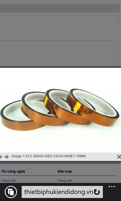

    bac nao da xai cach lop opt bang bang keo nay chua ah.
  13. ssass
    ssass Advanced Member
    12/8/07
    4.557
    94
    Re: Biến thế xuất âm dễ ẹc Output transformer is too easy OP
    băng keo này xài được nhưng khó mua đúng kích thước , giá khá cao .

    rong 10mm bac.minh quan vong tron theo cuon day luon.em co nguoi cho may cuon quan kha tot day chat ko bi long leo

    loại 10mm thì hơi nhỏ nhưng có sẵn thì xài thôi bác , hòi xưa có mấy cụ còn cách lớp bằng giấy báo , bây giờ mình chơi băng keo là sang rồi . :lol:

    da.15mm .20mm.30mm.em cung co.nhung 10mm de quan hon

    bang keo nay .em thu cao ap 4000v van binh thuong .ghe wua.nhiet do co the chiu duoc 500doC.

    bác test 4kv bằng máy gì đớ ? máy của em test có 1000v à . Nhiệt thì tuỳ , nếu cầm đốt mình ên nó thì ... cháy quéo luôn . :lol:

    em tét may o cong ty bac ah.may em tét duoc 5kv.

    Opt làm gì nóng nổi mừ. Quan trọng là độ cách điện, và dung dung môi thôi
