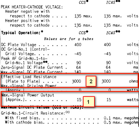

    Các bác cho em hỏi thêm 1 chút với
    Tính toán cho OPT SE
    Công xuất ra Pout như hình em gửi kèm có phải là vị trí em đánh dấu số 1 không?
    Rload có phải là vị trí em đánh dấu số 2 không ?
    Từ 1 và 2 cho em hỏi thêm 1 ý nữa ạ
    Số vòng thứ cấp cần quấn (N2) = N1/N2 = sqrt (Rload/Z) = sqrt(3000/8) =>19.36492 với loa 8 Omh
    Loa 4 Omh thì sẽ là sqrt(3000/4) = 27.38613 phải không ạ
    tiết diện dây quấn cho Sơ cấp và thứ cấp thì tính theo công thức nào vậy bác

    em xem công thức đó vẫn chưa hiểu cách tính cỡ dây cho sơ cấp với thứ cấp. Bác có thể nói cho em phần này được không
