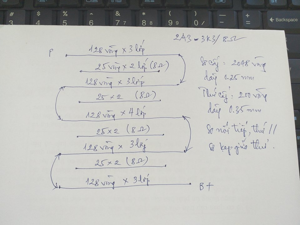

    Tìm mãi mới mua đc ít fe 32, lại không thấy phần tự quấn opt cho 2a3 đâu, bác nào đi qua ngìn thấy đá link em làm theo với

  19. nguahoangphonui
    nguahoangphonui Advanced Member
    28/9/17
    2.389
    930
    Ngay tại trang 1 topic xưởng chế tác đó bác.
    Còn sơ đồ 3k3/8ohm này em đã quấn và đã nghe (Fe 32x50).
    Chúc bác sớm hoàn thành dự án.

  21. netnomas
    netnomas Advanced Member
    26/6/14
    188
    28
    Thnks, của em i chang, Cần mua bao nhiêu dây cho 2 cái opt fe 32 anh ơi, em ko biết tính lên sợ mua thiếu lại phải nối.

  23. nguahoangphonui
    28/9/17
    2.389
    930
    Mua đại đi, cái này ai tính đâu.
    0.25 ->5 lạng. 0.35 ->3 lạng. Quấn 1 cục coi sao đã.
    Mà quấn Sơ/thứ... kiểu gì chẳng phải cắt dây để nối.
    netnomas likes this.
  24. hoangphung
    hoangphung Advanced Member
    2/12/09
    1.687
    537
    Fe 32x50 thì 1 cục sơ 3 lạng thứ 3 lạng. Trừ hao lỡ có cắt bỏ khi quấn lộn nữa. Chứ thiếu 1 tí chẳng ai bán.

  25. netnomas
    26/6/14
    188
    28
    Vâng, hỏi để biết ước lượng rồi mình mua thêm dự trù. Chứ thiếu vài chục vòng là toi
