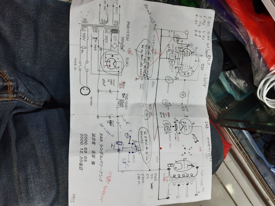

    Ok bác, copy opt và cái nguồn của bác là xong. Còn cục choke thì khó quá .... Bỏ qua. Kkk

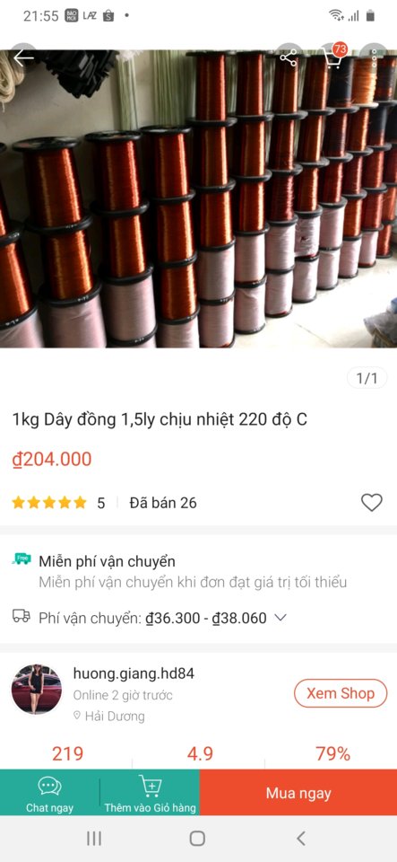

    Vậy trước mắt là nửa cân nọ, nửa cân kia/ 1 opt. Giá 300k/1 kg dây đồng Thái, cũng chẳng biết thái đen hay Thái trắng hay lại việt nam liên doanh TQ

    Chỗ em hẻo lánh mà còn có dây đồng để mua, bác phải ship sao. Có dây đồng đỏ au thấy mấy cụ quấn đẹp lắm. Còn không mua dây đồng Thái bảo họ lấy dây 200 độ.

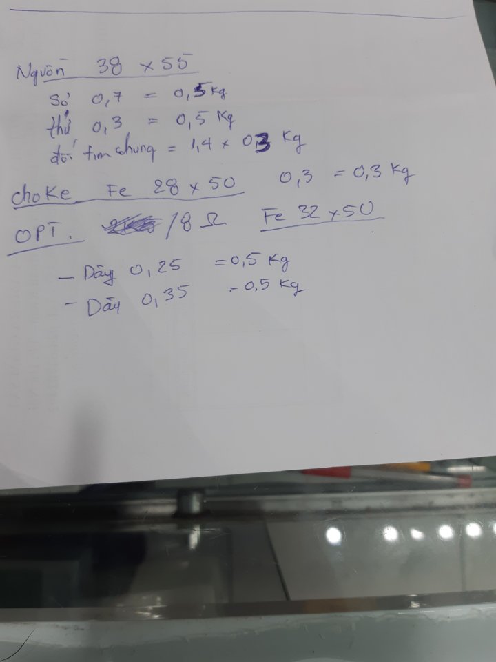

    Ok bác. Vì em phải đi làm lên em toàn mua online, chứ em phải đi đặt mỗi cái khung gỗ... Vậy lên đồ đạc mua qua ảnh nó cứ lủng củng, thôi tạm cho nó kêu đã, hay dở tính sau.
    Bác ngó qua hộ em xem tàm tạm chưa

    Cục choke mua 5 lạng bác. Quấn cho đầy cửa sổ.

    Đốt tim 1.4 to khó quấn lắm. Khỏi mua dây 1.4 lấy luôn dây 0.7 chập đôi quấn.
    Dây 0.7 nửa ký coi chừng thiếu. Dây to nên nặng ký lắm. Lấy luôn 8 lạng.

    Quên nhắc bác, dây 0.7 quấn đốt tim nhớ mua thành 2 cuộn luôn để quấn chập đôi.
    Choke dễ quấn, không cần tính toán nên quấn trước để thử nghiệm lấy tinh thần. Cố gắng quấn sát dây đừng để sập hầm.

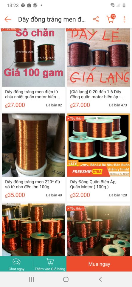

    Ok bác, em thì ko biết xem dây đồng Thái Lan với Malaysia (theo người bán nói) nó khác với dây vn, tq như nào . lên để bớt tiền học phí, em chọn dây này đc ko các anh.

    Cứ bẩu bán tui dây 200 độ, của nc gì sx thì kệ nó

    Các bác lưu ý, khi quy đổi một dây có đường kính lớn thành dây chập đôi thì đường kính dây nhỏ bằng đường kính dây lớn chia cho hệ số 1,41 ( d=D/1,41) thì thiết diện mới tương đương. VD: dây của bác D=1.4mm thì cần đường kính dây chập đôi là d=1,0mm.

    Mấy dây đồng này tốt nhất đừng mua online (lấy 5 lạng gửi cho 4 lạng, dây đồng gửi cho dây nhôm...) chẳng biết đâu mà lần, trừ lúc tin tưởng.
    Cứ ra tiệm cân đo đong đếm, mắt thấy tay sờ :p

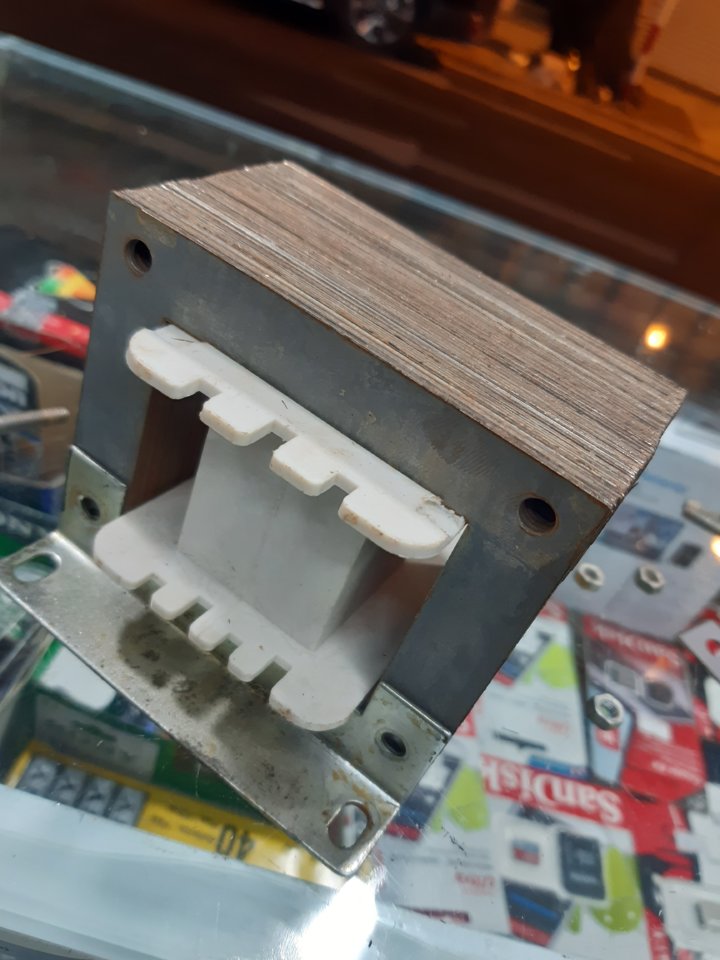

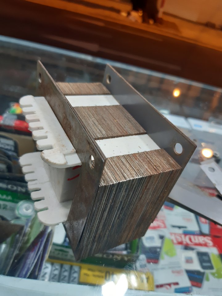

    Xếp IE về cùng bên, ngoài cùng xếp ngược mấy cái để khóa gông phải ko bác
  17. netnomas
    netnomas Advanced Member
    26/6/14
    188
    28
    Vì của em chân nằm, ko phải chân đứng

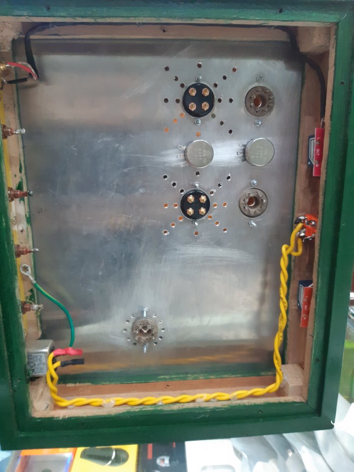

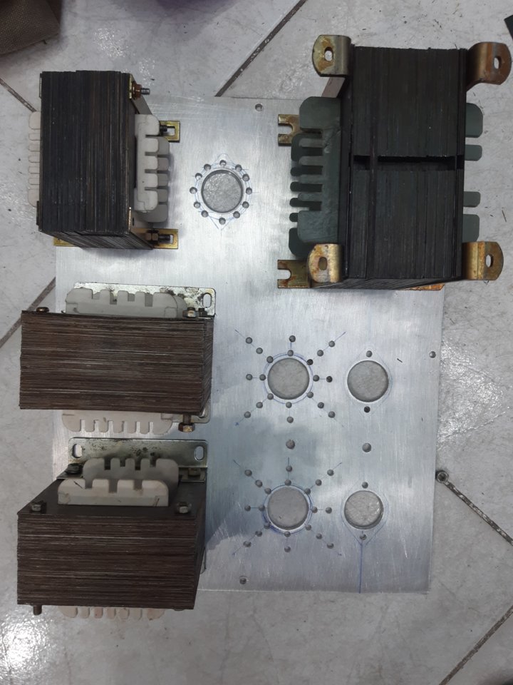

    Vì lần đầu làm ko tưởng tượng ra fe nó ra to thế, đóng cái hộp rộng 37x27x7 mà vẫn trật, sau này chắc phải chơi cái hộp 42.

    Đúng, nhưng chỉ với cục choke và OPT single end thôi.
    Chỉ cần xếp ngược mỗi bên 1 lá thôi.
    Giữa E và I lót airgap giấy 0.2mm

    Việc này em cũng bị dính đòn háo hức đi làm chassis trước. Người mới làm đầu tiên thường bỡ ngỡ nhiều vấn đề dù là những chi tiết nhỏ. Sau rút kinh nghiệm.
    Thấy cái mặt nhôm bác ướm thử được rồi mà.

    Trật chội lắm khi cắm bóng...
    Bác chỉ hộ em mấy đường đi mass với, chụm hình ngôi sao ko có 1 điểm duy nhất bắt xuống mass (vỏ máy) hay là tiện đâu bắt đó (gần điểm nhất là đc)...
