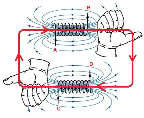

    Giờ muốn nối tiếp 2 cuộn dây như hình thì nối thế này có đúng không ah .nếu sai bác nào bổ xung thêm cho em .thamks .
    Giả sử C là bắt đầu cuộn 1 và D là kết thúc cuộn 1 .
    B Là bắt đầu cuộn 2 và A là kết thúc cuộn 2 . Đầu D cuộn 1 nối với B cuộn 2 . Giờ thành C là bắt đầu và A cuối .
  4. Mountaineer
    Mountaineer Advanced Member
    29/9/14
    324
    161
    Đấu như bác là đúng rồi. Đấu làm sao cho chiều từ thông chạy trong mạch từ do từng cuộn dây sinh ra là phải cùng chiều nhau và được xác định bằng quy tắc bàn tay phải.

    Khi quấn bác đánh dấu và quy ước thật chặt chẽ để tránh nhầm lẫn.
    - Hai cuộn dây quấn theo cùng một chiều quấn
    - Quy ước đầu đầu cuộn dây là đầu ta bắt đầu đặt dây để quấn (gần lõi FE) và đầu cuối là kết thúc một cuộn hay một nhóm quấn. Vì cái này liên qua tới cực tính cuộn dây.
    - Lồng cuộn dây vào mạch từ sao cho... khi bác ( giả sử) đi dạo một vòng trong mạch từ theo một chiều nhất định thì nhìn mặt cắt các cuộn dây có chiều quấn giống nhau, từ trái qua phải hoặc từ phải qua trái
    - Một cuộn dây có hai cạnh ( VD: cạnh A và cạnh B), việc đặt đầu đầu cuộn dây tại cạnh A hay B không quan trọng. Bác nên buộc tấm bìa ghi rõ để đánh dấu thông tin dầu dây và nhóm dây
    - Số lớp của nhóm có thể chẵn hay lẻ là do việc tính toán và phân nhóm. Nhưng điều này quan trọng để quyết định đặt đầu đầu của một nhóm ở cạnh A hay B của các cuộn dây để khi đấu dây, mối đấu giữa hai cuộn dây ở cùng một phía và gần nhau. Do vậy bác phải lên tổng thể sơ đồ quấn, vị trí nối giữa các nhóm để đặt dây cho chuẩn, tránh đấu nối lòng vòng.
    Note: Khi số lớp lẻ đầu đầu và đầu cuối nằm hai bên cạnh, khi số lớp chẵn hai đầu sẽ nằm cùng một bên cạnh.

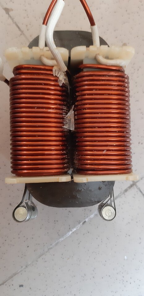

    Lõi là c core . Em tính làm cái thực nghiệm thế này để luyện tay rẻo và lấy kinh nghiệm cho lần quấn thật sau .
    Em sẽ quấn 1 cục double c core 3k/8R và 1 cục c core đơn. 2 cuộn dây 2 bên c core . Lõi c core trước em mua 10 cục 1.6x4.5cm chiều dài bobin 6cm . 1 cục đơn 1kg25 . Y em muốn thực nghiệm là nếu quấn c core đơn hiệu suất chập nhận được thì tiến hành quấn opt đơn cho đỡ hao phe . Nhà em chỉ sài SE .như 300b .2A3 .45.. nói chung là thấp w.
    Về làm dấu các đầu dây cho khỏi nhầm khi đấu nối thì em dùng băng keo giấy dán vô đánh dấu bút dầu và co nhiệt màu.
    Cục double c core em quấn xong chưa đo .khi quấn các lớp sơ cấp . Em hàn luôn cuối cuộn 1 vào đầu cuộn 2 xong rồi mới cho lên máy quấn. Khi kết thúc chỉ còn 2 đầu .bắt đầu và kết thúc.
    Giờ em đang cuốn cuộn c core đơn . 2 bobin 2 bên c core lên mong các bác giúp phần này cho em hoàn thành kế hoạch .
    Khi xong em cho đấu đối đầu với cục tango u 808 nhà em đang sài . Hy vọng tango THUA .hi hi
    Tự tin để lấy cảm hứng ah .
    Thanks all .
    Cục phe của em nó là cục chock của misubitshi quấn 2 cuộn dây như hình dưới đấu// 2 cuộn. Giờ em lại nhớ là thằng tamura có cục chock loc nguồn c core .có 4 đầu có thể đấu// hay nôi tiếp chắc cũng quấn như đây .

    Bác quấn và sắp các cuộn dây đúng chiều quấn trên thân C core để dễ nhìn đầu cuộn 1, cuối cuộn 1, đầu cuộn 2, cuối cuộn 2 .... và thử đầu 1 với đầu 2 và đo test bằng đồng hồ đo điện cảm, chiều đấu đúng là điện cảm sẽ tăng lên.
    Tôi đã viết:
    Lấy giá trị điện cảm sau đấu làm chuẩn để kiểm tra thay vì lấy điện trở thuần.

    Em quấn thử 1000 vòng để ktra xem độ tự cảm. Lót khe hẹp 2dem .đo được 3.7H . Nếu hơn 2 ngàn vòng chắc được 15H . Tầm này 3k/8R cho 2A3 se k biết ổn không ah .

    Bác làm như trên là cẩn trọng: Quấn thử và trích đo điện cảm với tham số thực của vật liệu. Nó công thức tính tương đối cho các loại lõi, tôi có làm bảng excel cho việc này, lâu khg dùng khg nhớ để đâu.
    15H là giá trị tương đối với các lõi có diện tích từ 9 12cm2 rồi bác.
    Trở kháng yêu cầu của 6C33C có 500-700, điện cảm khó quá 5H nếu tính đúng theo công thức, tiếng nghe được, tiếng bass hơi "ngố " chắc do dòng tĩnh Ia lớn quá. Do đó, bác hoàn toàn yên tâm với điện cảm 15H cho 2A3.
    Phần lót Gap, bác ép chặt 2 đầu C core trg lúc vẫn đo điện cảm sẽ thấy càng chặt tay, điện cảm càng tăng, 60mA của 2A3 khg thể làm bão hòa từ sớm đc, bác để Gap theo tính toán và ép nhiều nhất có thể, theo thiển ý tôi và tôi vẫn làm thế.
    Tuy nhiên, bác cũng nên chú ý phần drive cho nó, 1 đèn 3 cực công suất hạng trung dù ưu tú thế nào đi nữa vẫn khó bao quát toàn dải 40Hz-15Khz rõ ràng và đầy đủ cho các đôi loa phổ biến hiện nay 90dB hoặc hơn 1 chút , việc điện cảm bảo đảm cho đáp tuyến truyền đạt OPT nên đi kèm với công suất kích thích vào G1 của nó bác ạ.
