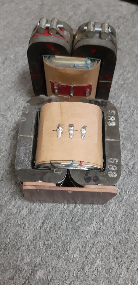

    Trước tiên em gửi lời cảm ơn đến tất cả các tiền bối đã giúp đỡ .để dự án của em hoàn thành như ngày hôm nay .
    Sau khi quấn 1 cục lấy kinh nghiệm cho cục sau .thì em có kết quả như vầy trình lên các bác như lời cảm tạ .
    L=16H . Thuần sơ cấp 122R . Thứ cấp 0.55R .2 cục cân nhau y phóc. Hihi chắc do tay nghề lên 1 bậc lên nó cân nhau thế .
    Cảm rò 7.8mh .tụ ký sinh 6nf .
    2 thông số này ảnh hưởng đến giải cao nhiều làm em cũng hơi băn khoăn vì k được như y muốn. Mục tiêu là giảm thêm tẹo nữa hihi hơi tham vọng quá .
    Tìm lại tài liệu thấy bài của bác newpower .

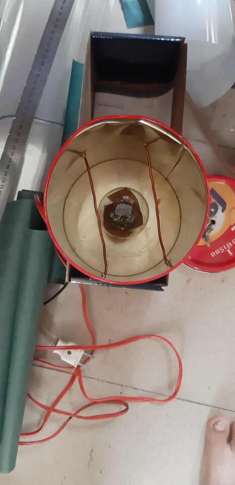

    Ở trên làm em mừng húm vội vàng khóa ốc chốt H lại đi ngâm cả cụm vào vecni .
    Ngâm rồi lại hồi hộp ngậm vecni thông số nó có chạy tới chạy lui nữa không .
    Đây là dung nhan em nó đây thưa các tiền bối .
    Đây là lò sấy để nhốt tôn ngộ không đây ah .
    Thế là cuối cùng em cũng quấn được opt SE . Sau này em chủ động làm được theo y muốn .thích cây đèn nào là mang máy quay ra quay vai bữa là hát véo von .

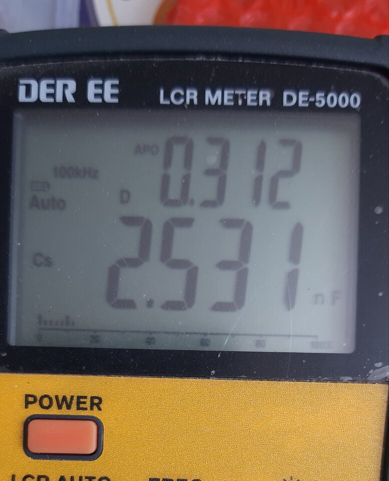

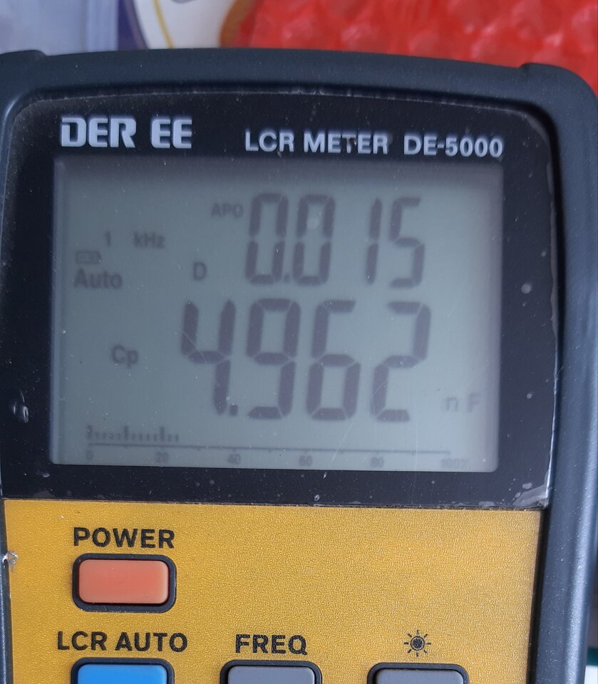

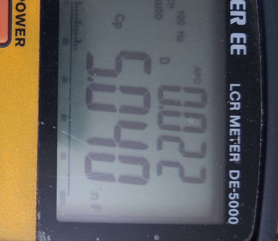

    Thưa các cụ sau khi ngâm tẩm vecni .đưa vào lò sấy bằng hộp bánh +bóng 75w sợi đốt. Mỗi ngày sấy 4 tiếng đủ 7 ngày. Giờ cục opt cầm có cảm giác cứng như đá rồi.
    Mọi thông số k thay đổi so với lúc chưa ngâm. Riêng tụ ký sinh là em thấy có thay đổi theo chiều hướng tốt. Lúc chưa ngâm là 6nf .
    Giờ nó được như vầy ở 3 thang đo là .
    1kz=4.9nf . 100kz=2.5nf và 100hz =5nf .
    Cảm giác lúc này đang nâng nâng. Sao hôm nay nghe david roh hát bài quen thuộc mà khê khê. Khét khét quá. Cái loa xuống được có 45hz hôm nay thế hiện bài số 1 trong đĩa david roh . Có tiếng trầm xuống sâu thế k biết.
    Có điều em phải công nhận giải trầm của phe double c core rất tốt. Thực tế em đã so sánh trên 2A3 se . Opt c core đơn do 1 thành viên vnav có uy tín sg quấn và tango U 808. Em nghĩ phe nặng kg đi đôi với tiếng trầm sâu .
