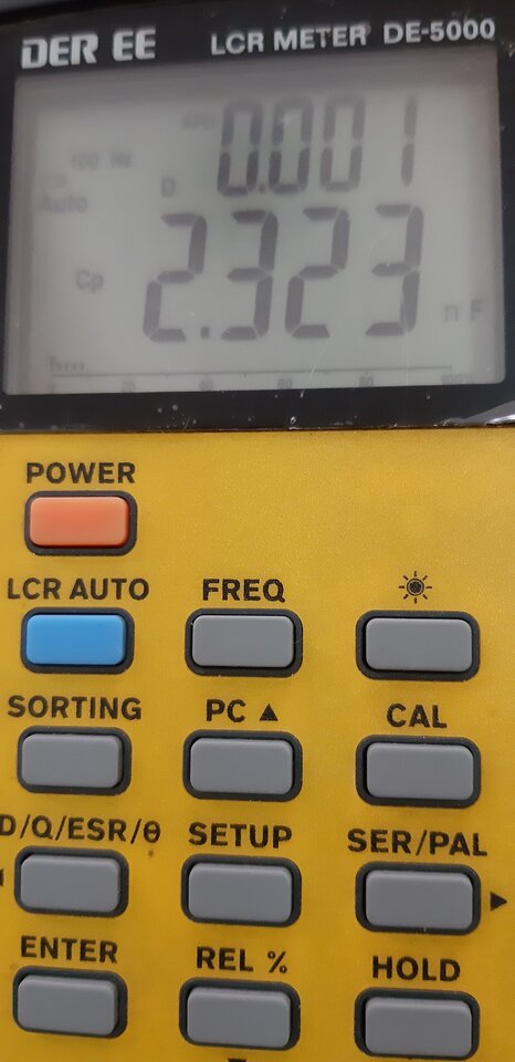

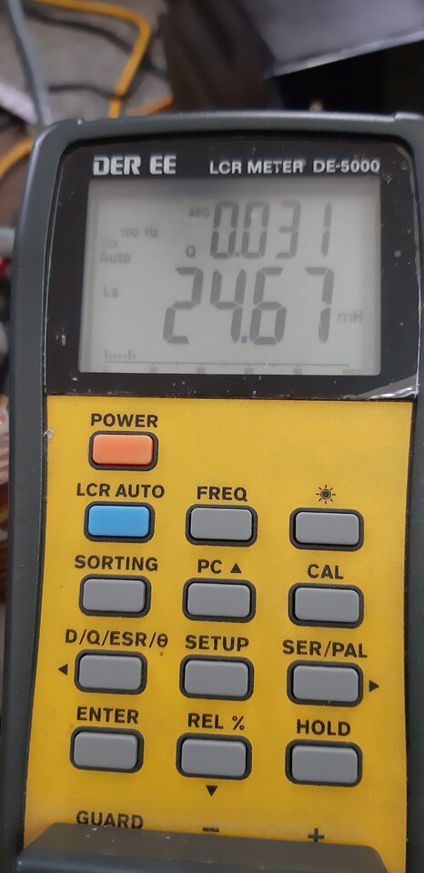

    Covid khuynh đảo sg quá .em chả dám nó mặt ra đến cửa . Chân tay buồn quá em nhả mấy mối hàn cục opt U -808 đo thử xem mấy chú nhật DIY ra thông số thế nào ? Thôi thì cứ lấy thông số của nó để mình cố làm sao cho gần với nó là ok . Em nghĩ cái anh em quay tay ai cũng lăn tăn là tụ ký sinh và cảm rò . Lên em đưa lên cái em đo được đây ah .
    Tụ ký sinh 2.3nf .
    Cảm rò 24mh .( có lần có bác bẩu dưới 27mh là OK).
    Vậy em tạm kết luận hãng nó chú trọng đến tụ ký sinh hơn cảm rò . Mời các bác cho y kiến .thanks

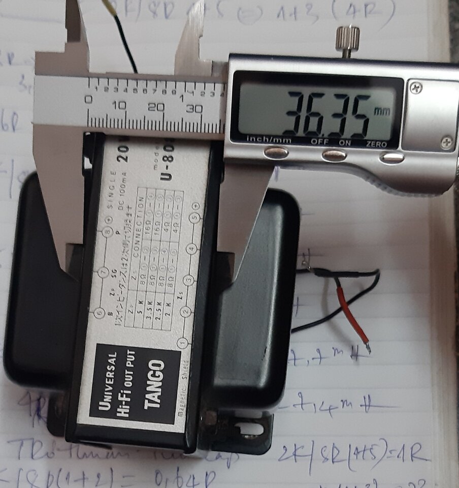

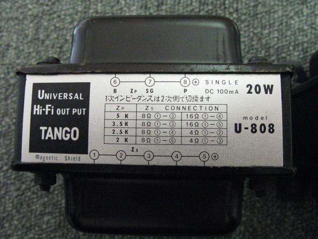

    Thưa các bác .để đảm bảo covid không có cửa đu bám .CP khuyến cáo hạn chế ra cửa .Mình có cái này theo nguyện vọng của nhiều anh em quay tay .mời các bác tham khảo. Nó là tango u-808 .
    Note: c là tụ ký sinh .
    L là cảm rò

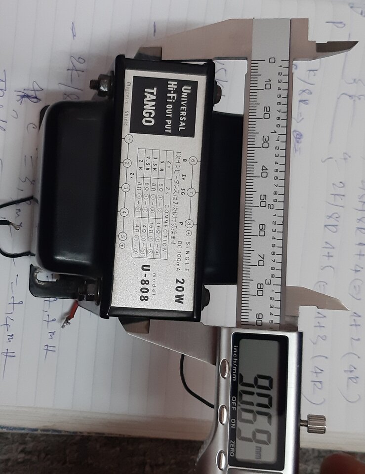

    Và đây là hình dáng nó như vậy. Mình đo phủ bì.theo các cụ là phe sze bao nhiêu.

    Em đoán là FE EI 36 (108x90)

    Ei 84/3=28
