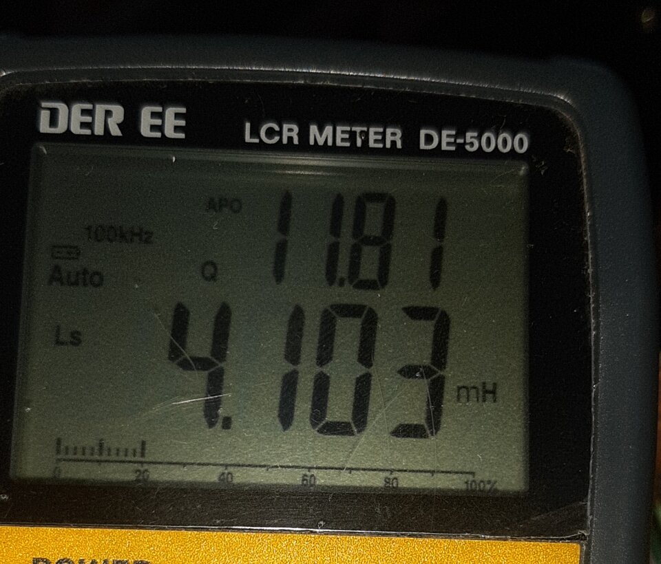

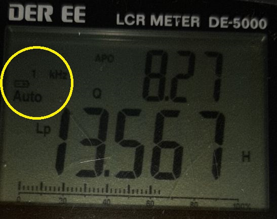

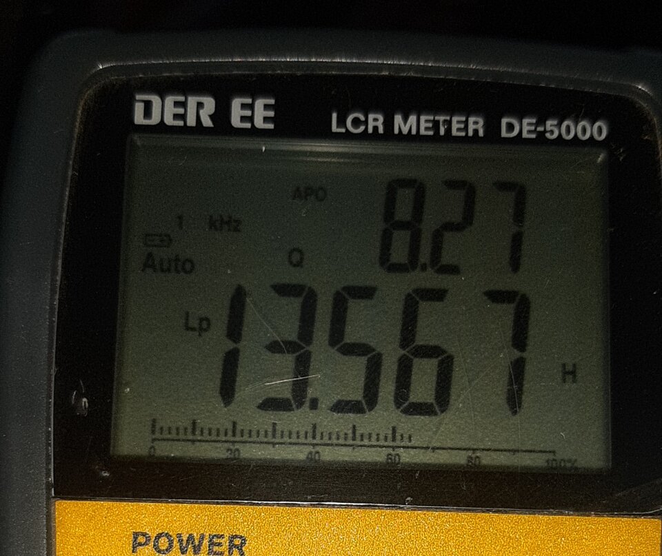

    Mình đã thử đo H sơ cấp ở 1khz và 100hz gần như nhau .nhưng khi ở 10khz có thay đổi nhiều còn 100khz thì thay đổi dữ dội.
    Cảm rò thì chưa đo ở 10khz .hay 100khz

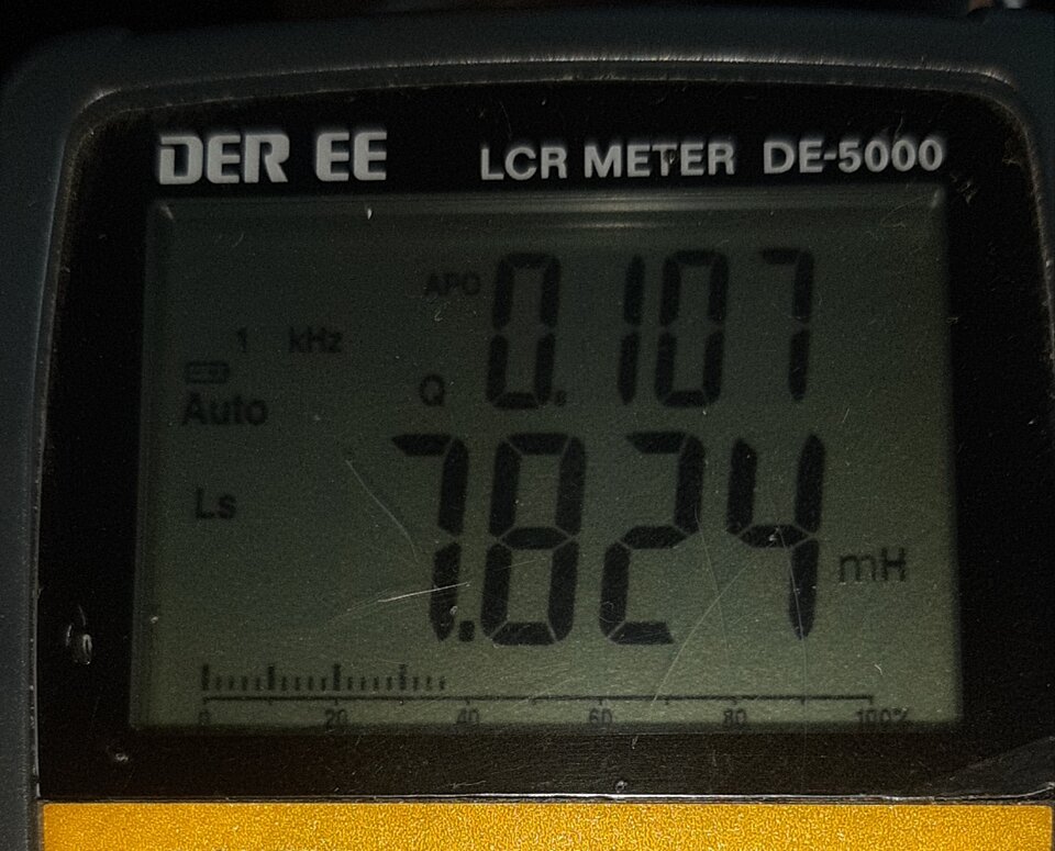

    @tepriu : Bác cho xin vài tấm hình (chụp màn hình kết quả đo) đo độ tự cảm sơ cấp ở vài tần số khi thứ cấp hở mạch.

    Bác pilab.
    Ý bác là đo độ tự cảm (H) cuộn sơ cấp. Ở thang đo 1khz .10khz .100khz và 100hz .120hz phải k bác

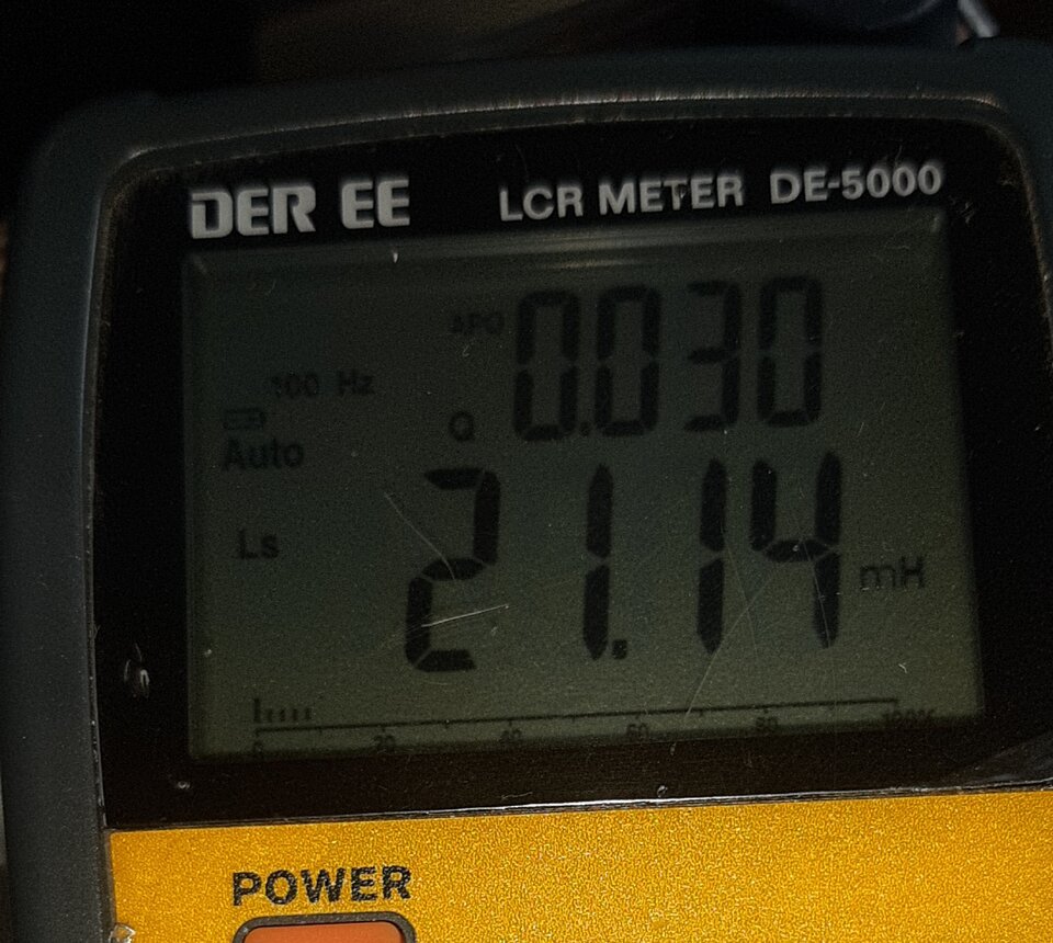

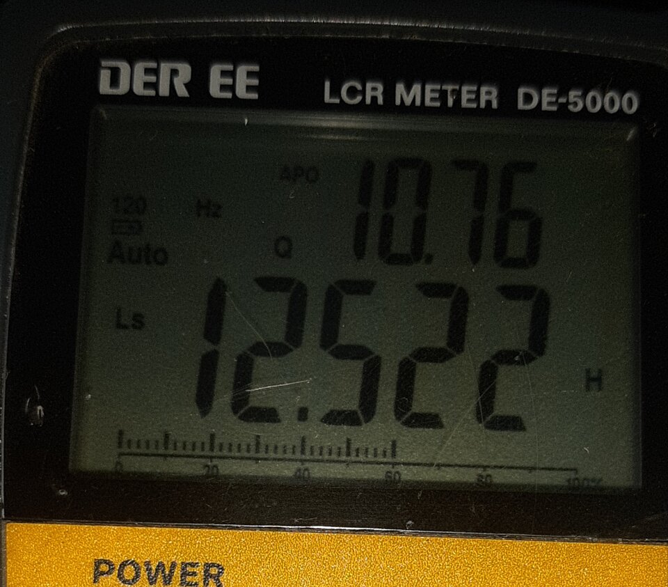

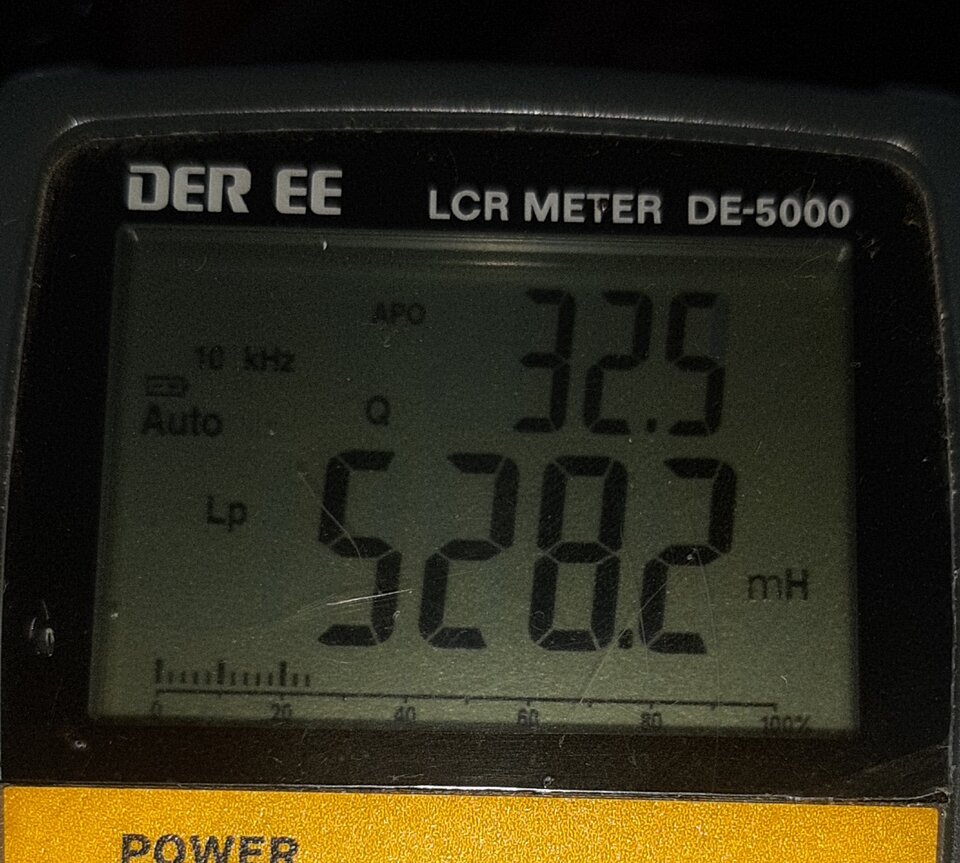

    Bác pilab.
    Em đo 1khz .10khz .100khz và 120hz .

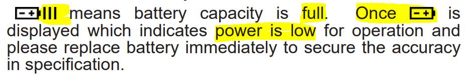

    @tepriu : Kết quả đo ở các tần số khác nhau nhiều quá.
    Em xem ảnh thấy DE5000 báo pin yếu cần phải thay rồi ạ.
    Tks for All.

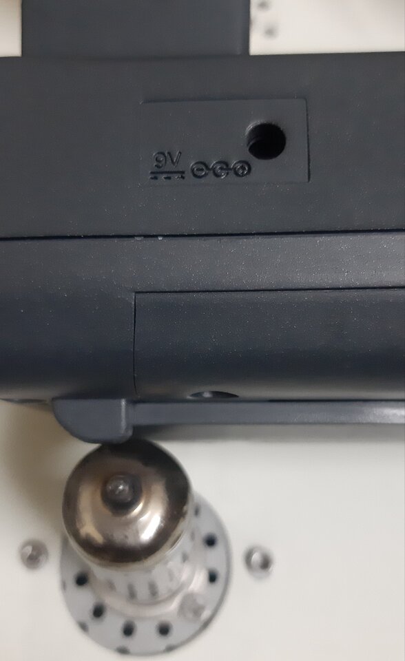

    ây da .em cũng k để ý thấy đo vẫn nhảy số hi hi

    Đo cảm rò ở 2.5k/8R bác

    Bác pilab nhắc pin yếu. Hôm nay em mới để ý nó có thêm cái lỗ để sài adapter 9vdc . Mai chạy ra nhật tảo kiếm k biết covid có bán k nữa .
    Cục pin theo máy sài lâu thật . Cũng gần 2 năm mà em dùng nhiều
